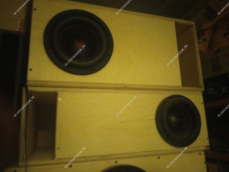

supervovka Posted April 13 Copy Post Link Copy Topic Link Share Posted April 13 все таки запилил ЧВ под 12ку , ушло 2 листа фанеры 21мм , тяжелый и по габаритам примерно как ФИ на 210л Link to comment
watamad Posted April 13 Copy Post Link Copy Topic Link Share Posted April 13 5 часов назад, supervovka сказал: все таки запилил ЧВ под 12ку , ушло 2 листа фанеры 21мм , тяжелый и по габаритам примерно как ФИ на 210л АЧХ мерял в комнате мерял? 2 Ural patriot 18 ; 2 p audio hp18w; amp1.3000; momo 817 p acoustik cpt2-1500 ; t35 Link to comment
