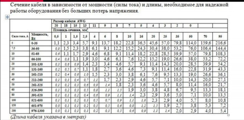

watamad Опубликовано 1 сентября Ссылка на пост Ссылка на тему Поделиться Опубликовано 1 сентября 2 часа назад, AlDal сказал: При длине медных проводов 8м (4м -- "плюс" и 4 м -- "минус"), сечением 50 мм2 каждый, напряжении 14В, токе нагрузки 150А неизбежные потери составят 0,88В. Сюда нужно добавить потери напряжения на каждом опрессованном наконечнике, резьбовом соединении. В сумме набегает ближе к 1В, а то и больше. Если ещё добавить просады самих элементов питания то ваще усю ничего не достанется) Думаю что автору хватит как начинающему а если не хватит то будет знать где искать Вольты) 2 Ural patriot 18 ; 2 p audio hp18w; amp1.3000; momo 817 p acoustik cpt2-1500 ; t35 Ссылка на комментарий
Евгений варламов Опубликовано 1 сентября Ссылка на пост Ссылка на тему Поделиться Опубликовано 1 сентября 1 час назад, watamad сказал: Если ещё добавить просады самих элементов питания то ваще усю ничего не достанется) Думаю что автору хватит как начинающему а если не хватит то будет знать где искать Вольты) Вольт 8 поди дойдёт до багажника Ссылка на комментарий
watamad Опубликовано 1 сентября Ссылка на пост Ссылка на тему Поделиться Опубликовано 1 сентября 1 час назад, Евгений варламов сказал: Вольт 8 поди дойдёт до багажника Страшный сон сварочника 2 Ural patriot 18 ; 2 p audio hp18w; amp1.3000; momo 817 p acoustik cpt2-1500 ; t35 Ссылка на комментарий
casualsnotdead Опубликовано 1 сентября Автор Ссылка на пост Ссылка на тему Поделиться Опубликовано 1 сентября 9 часов назад, Евгений варламов сказал: Ну у меня агмка в багажнике конечно. С подкапотного кислого на агм идёт кг 50.от агм 2 плюса и 2 минуса на усилок. Тоже кг 50.потерь нет. Вообщем топик стартер тяни плюс кг 25 до багажника. Минус с кузова возьмёшь. Басуха попрёт потрогаешь греется не греется плюс. Думаю все будет хорошо. Максимум что может свет моргать на басе. В будущем подкинешь второй аккум в багажник. Желательно агм. Но это уже другая история. Ну и вольтик на клеммы уся подкинь для контроля. 200 р стоит. Спасибо)), буду пробовать Ссылка на комментарий
