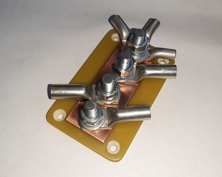

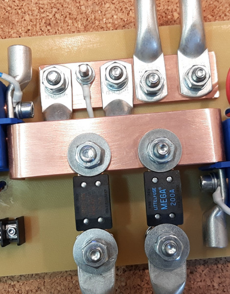

AlDal Опубликовано 25 декабря, 2024 Ссылка на пост Ссылка на тему Поделиться Опубликовано 25 декабря, 2024 Монтаж силовой части питания делать нужно через дистрибьюторы линий "плюс" и "минус" с опрессовкой на проводах медно-лужёных наконечников. Клеммы на АКБ можно использовать кастомные. Ссылка на комментарий
