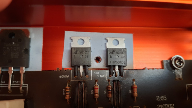

Василий Прояев Опубликовано 10 февраля Ссылка на тему Поделиться Опубликовано 10 февраля Здравствуйте! Достался усилитель DL Barracuda 2.65, заявлен ка рабочий. Подключил (запускал дома, от компьютерного БП) - отсутствует звук в правом канале. Пощелкал переключателем фильтров (ранее сталкивался с тем, что пропадал в них сигнал) - безрезультатно, но краем глаза обратил внимание на странное поведение диффузора правого динамика - при переключении диффузор прилично дергало. Пока возился с проверкой проводов до динамиков и RCA появился запах гари, подпалило катушку динамика, подключенного к этому же правому каналу. Вскрыл усилитель, внешним осмотром убедился, что оборвана нога входа правого канала на терминале RCA, также нашел следы перегрева перемычек идущих к транзисторам (в схемотехнике не силен, но полагаю, что транзисторы питания, т.к. к ним дорожки идут от блока питания). Терминал заменил и перемычки заменил. Далее сборка, запуск, попробовал включать фильтры, покрутил, убедился, что как минимум визуально проблем нет. Перед выключением решил в еще раз включить ФВЧ, и началось - сначала диффузор до упора вперед, потом плавно до упора назад и так по кругу. На всю проверку ушло минут 5-10 на малой мощности, т.е. нагреться усилитель не успел. Динамики отключил и мультиметром полез мерить. Сразу при переключении подскакивает вплоть до 10В, потом в течении пары секунд снижается где-то до 3-5В и около них пляшет то в + то в -. Тогда же выявил, что проявляется, как при включении ФВЧ, так и при включении ФНЧ, причем обнаружил на обоих каналах, с той лишь разницей, что в правом канале при включении фильтров появляется всегда, а в левом через раз. Снова разобрал усилитель, внимательно осмотрел на непропаи и трещины, особо подозрительных мест не выявил за исключением выводов переменных резисторов - при прогреве часть припоя убегает на жало. Выводы ножом поскоблил, обработал флюсом и припой вроде лег нормально. Выводы переключателей также на всякий случай пропаял. Изменения ноль, как постоянка была, так и осталась. В то же время при отключенных фильтрах работает исправно на любой мощности любое время. Куда еще смотреть? Операционные усилители? Стоит ли выпаивать переменники, дабы убедиться, что они нормально облужены, или же они не могут давать такой эффект? Ссылка на комментарий

Василий Прояев Опубликовано 18 февраля Автор Ссылка на пост Ссылка на тему Поделиться Опубликовано 18 февраля Проблема решена - причиной всему была некачественная пайка переменных резисторов. Выпаял, зачистил, перелудил выводы и запаял обратно. Более дефект не наблюдается. Ссылка на комментарий
