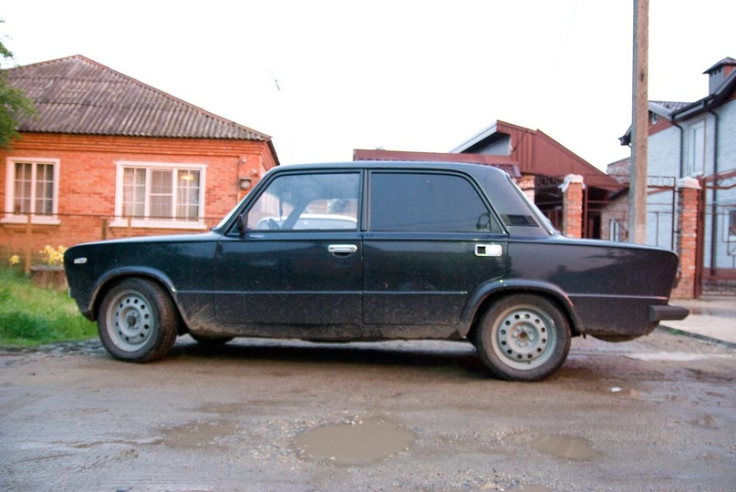

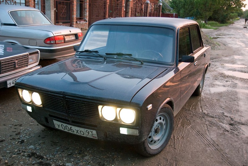

y200yk Опубликовано 27 мая, 2011 Ссылка на тему Поделиться Опубликовано 27 мая, 2011 русский автопром 2106 чёрного цвета. состав системы: ГУ пионер 88/2 усь на фронт Crunch GP4150 усь на сабы Lanzar Pro 242 фронт: 4 шт HW800+ 2шт TW401SX саб в готовом корпусе с неоном)) бандпасс с двумя 10" Classic Garage [sIGPIC][/sIGPIC] Ссылка на комментарий
X666AM Опубликовано 27 мая, 2011 Ссылка на пост Ссылка на тему Поделиться Опубликовано 27 мая, 2011 ручки от волги убили.Спасибо за фоты Ссылка на комментарий

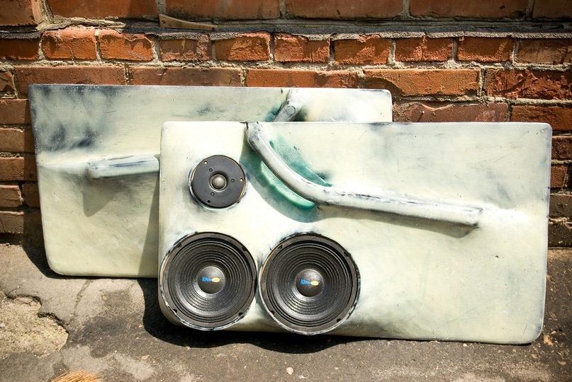

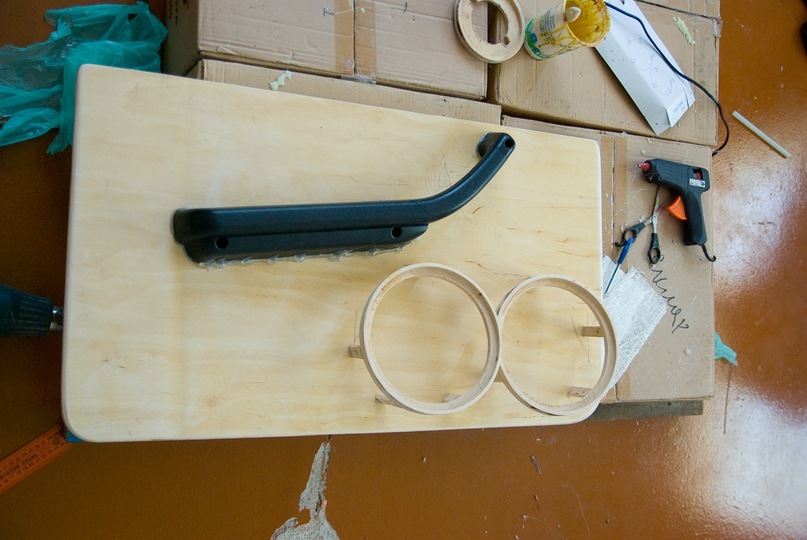

y200yk Опубликовано 28 мая, 2011 Автор Ссылка на пост Ссылка на тему Поделиться Опубликовано 28 мая, 2011 делаем вторую... каркас готов... теперь обтяжка... ну и маленькая помощница))) Classic Garage [sIGPIC][/sIGPIC] Ссылка на комментарий
suhan_pr Опубликовано 28 мая, 2011 Ссылка на пост Ссылка на тему Поделиться Опубликовано 28 мая, 2011 Ага:)вот почему столько успеваешь,у тебя вон какая помощница:) Ссылка на комментарий
Заур Опубликовано 28 мая, 2011 Ссылка на пост Ссылка на тему Поделиться Опубликовано 28 мая, 2011 Да помошнице отдельный респект и тебе за то сколько машин собираешь и парралельно свою. P.S. буквы на номерах убили)такие буквы должны быть на каждой машине с нормальной музыкой))) Ссылка на комментарий

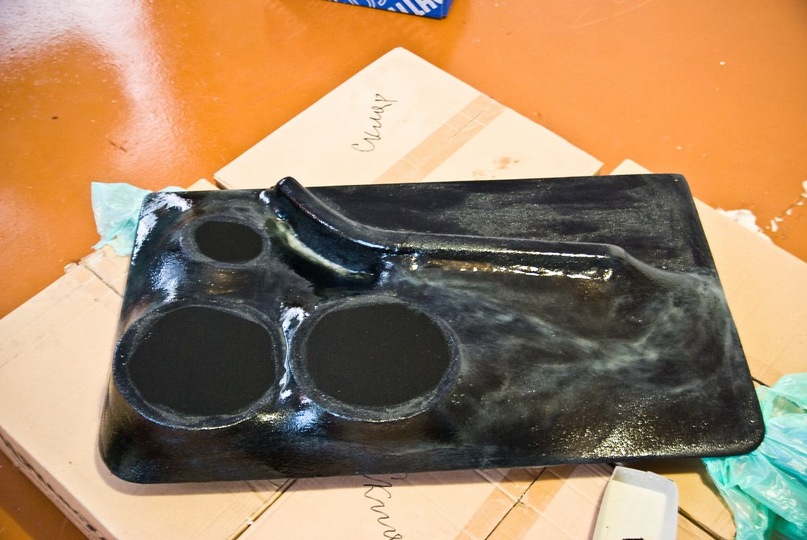

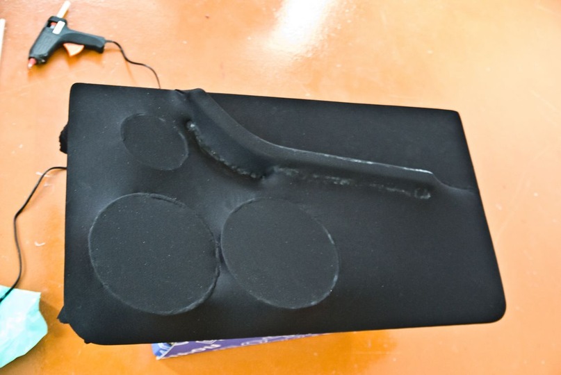

y200yk Опубликовано 5 июня, 2011 Автор Ссылка на пост Ссылка на тему Поделиться Опубликовано 5 июня, 2011 обшивки готовы... далее подготовка и покраска... Classic Garage [sIGPIC][/sIGPIC] Ссылка на комментарий

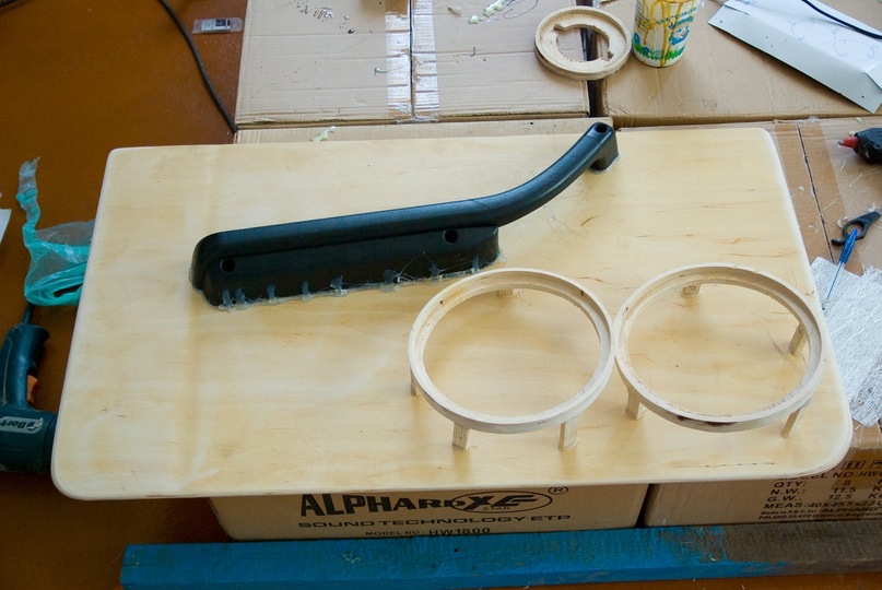

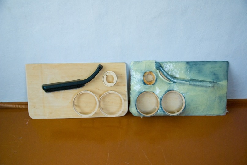

Юрий Петрович Опубликовано 8 июля, 2011 Ссылка на пост Ссылка на тему Поделиться Опубликовано 8 июля, 2011 обшивки готовы... далее подготовка и покраска... а как крепить собираетесь?:scratch_one-s_head: Apple Car Service :splbox: Ссылка на комментарий
y200yk Опубликовано 8 июля, 2011 Автор Ссылка на пост Ссылка на тему Поделиться Опубликовано 8 июля, 2011 а как крепить собираетесь?:scratch_one-s_head: Саморезы под динами, фанера к металлу и потайные головки по периметру. Всего 6 саморезов. Classic Garage [sIGPIC][/sIGPIC] Ссылка на комментарий
Юрий Петрович Опубликовано 11 июля, 2011 Ссылка на пост Ссылка на тему Поделиться Опубликовано 11 июля, 2011 Саморезы под динами, фанера к металлу и потайные головки по периметру. Всего 6 саморезов. а обклеивать чем будете или просто покрасите? Apple Car Service :splbox: Ссылка на комментарий
y200yk Опубликовано 12 июля, 2011 Автор Ссылка на пост Ссылка на тему Поделиться Опубликовано 12 июля, 2011 а обклеивать чем будете или просто покрасите? обшивать кожей... Classic Garage [sIGPIC][/sIGPIC] Ссылка на комментарий
y200yk Опубликовано 16 августа, 2011 Автор Ссылка на пост Ссылка на тему Поделиться Опубликовано 16 августа, 2011 Зацените обшивочки. Жаль что фото с мобилы(( Classic Garage [sIGPIC][/sIGPIC] Ссылка на комментарий
