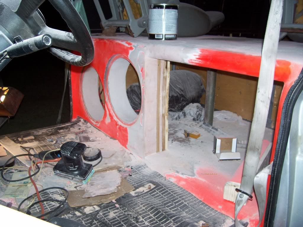

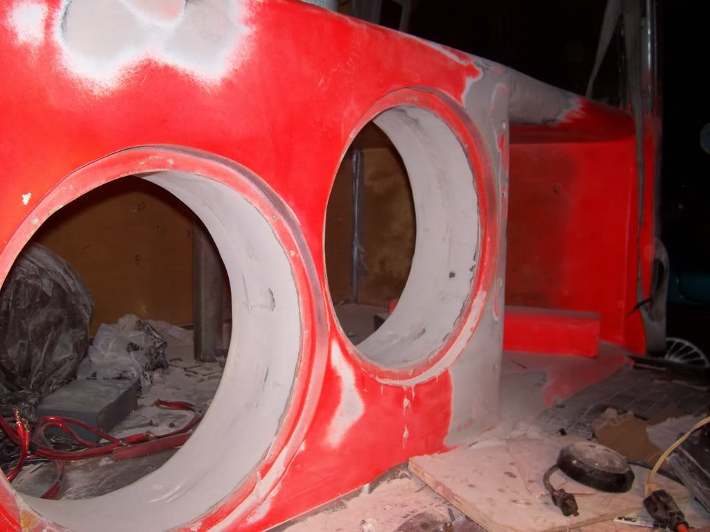

Дружбан Опубликовано 16 августа, 2011 Ссылка на тему Поделиться Опубликовано 16 августа, 2011 Вообщем хотелось бы проверить свои предположения, ну или услышать другие мнения! Вообщем любое форомление openair или основанное на использовании длинны волны! Основной вопрос, как влияет на настройку или длинну волны толщина передней стенки стены? Ведь по сути мы ставим дин в трубу........помимо более ровной нагрузки дина что меняется в настройке? Вообщем и целом понятно, с ростом толщины меняется обьём, меняется длинна волны и.т.д....зачем такие сложности, если можно решить вопрос подстановкой трубы? Просто я смотрю мнения у американцев по этому вопросу очень разные, хотелось бы послушать ваши! Ссылка на комментарий

InfiniuM Опубликовано 16 августа, 2011 Ссылка на пост Ссылка на тему Поделиться Опубликовано 16 августа, 2011 сорри что не бывалый и задаю вопросы, но неудержался, т.к тема интересная! а вот если такую толстую стенку как на фото сделать в виде фланца (со стороны внутренностей динамика)? сможет ли это минимизировать неоднородность? по идее распространение воздушного потока будет наиболее сглажено и не должно возникать турбулентности на противоходе диффузора Ссылка на комментарий
Дружбан Опубликовано 16 августа, 2011 Автор Ссылка на пост Ссылка на тему Поделиться Опубликовано 16 августа, 2011 Труба будет показывать меньший результат, чем монолитная стенка такой же толщины, даже если отбросить вопросы массы и жесткости. Воздуху будет возможность двигаться в обратном направлении потому что он будет стремиться заполнить пустое пространство вокруг твоих труб когда диффузоры пойдут назад, и только когда давление в области стенки выровняется воздух начнет организованно двигаться в правильном направлении. В системе и так слишком много неоднородностей, хотябы то что динамик круглый, а порт прямоугольный. И лучшие результаты получаются у того, кто лучше всех сумел минимизировать эти неоднородности, неидеальности. Делать трубы вместо глухой стены - создавать дополнительные неоднородности. Можно сделать тоненькую стенку, трубы, а за ними еще стенку и залить бетоном :diablo: Ок, я понял! Вопрос номер два, если рассматривать данное оформление с позиции обычного фазоинверторного корпуса, то набор толщины уменьшает общий( чистый) обьём корпуса, как следствие настройка ползёт вверх, так? Опять же во время этого меняется площадь самого порта, т.е фактически оба действия невелируются? Или всё таки нет? Ссылка на комментарий
Дружбан Опубликовано 16 августа, 2011 Автор Ссылка на пост Ссылка на тему Поделиться Опубликовано 16 августа, 2011 сорри что не бывалый и задаю вопросы, но неудержался, т.к тема интересная! а вот если такую толстую стенку как на фото сделать в виде фланца (со стороны внутренностей динамика)? сможет ли это минимизировать неоднородность? по идее распространение воздушного потока будет наиболее сглажено и не должно возникать турбулентности на противоходе диффузора Ну это само собой разумеющиеся, у меня в Экспе в музыкальной стенке сзади раскрывы, просто логика! Ссылка на комментарий
