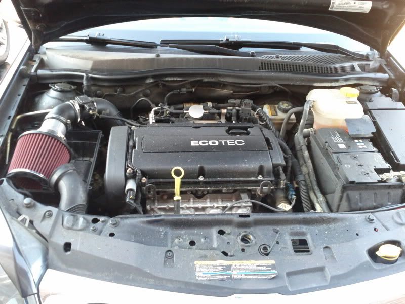

Jaff Опубликовано 5 апреля, 2012 Ссылка на пост Ссылка на тему Поделиться Опубликовано 5 апреля, 2012 В USA машину продают под брендом Saturn (Saturn Astra), вроде только с двигателем 1.8L Ecotec и дизелем. Обычный Z18XER евро 4 Есть ихний клуб любителей астры http://www.saturnfans.com/forums/forumdisplay.php?f=105&order=desc Кто хорошо общается на английском - может закинет им вопрос? Сервисам я бы не доверил такую работу :) У компании DC выложены на сайте генераторы для двигателя 2.0L ecotec https://www.dcpowerinc.com/vaf/product/list/?category=%3F&year=12&make=341&model=1538&engine=2489 На фото очень странные кронштейны на генераторе. По моим данным двигатели 1.6, 1,8 и 2.0 серии экотек идентичны. Но генератор наш выглядит так: Ссылка на комментарий
