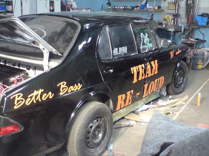

Продолжим Экстрим тему, на этот раз у нас в гостях Шведская команда RE-LOUDE со своим Саабом. Парни доказали, что за 175 можно уйти не только в длииииинном универсале или минивэне, а достаточно всего обычного седана и большое желание победить. Надеюсь, глядя на эти работы, кто нибудь и из посетителей басклуба решиться на нечто подобное, ну а там глядишь и остальные подтянуться :smile:

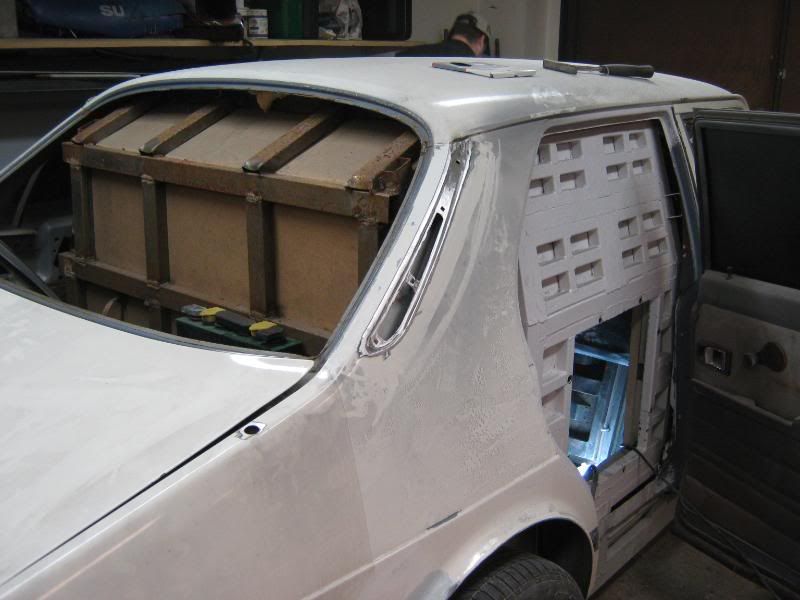

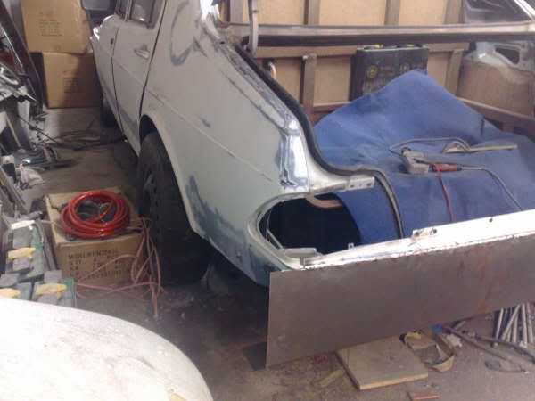

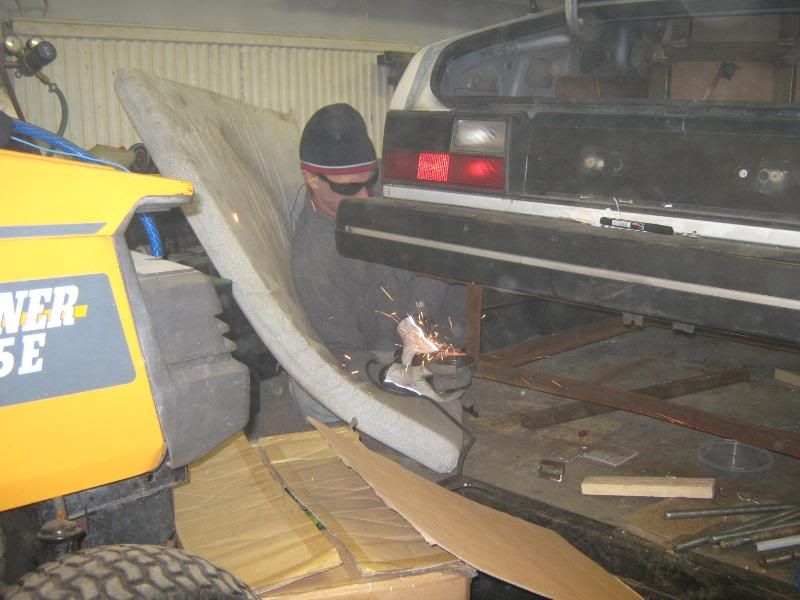

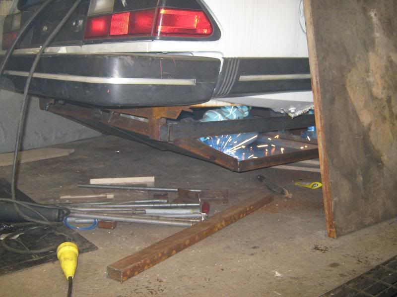

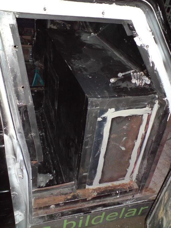

очень серьезный каркас из профильной трубы

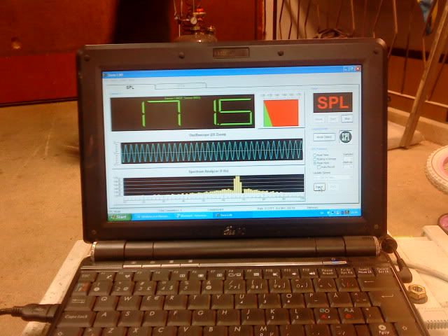

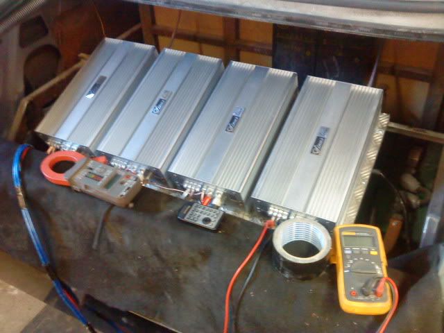

ну а теперь тесты и настройка
первый замер
66hz 4664w 171,5dB
66hz 6000w 172,0dB
Swedish record 172,5 (7600w) :good:

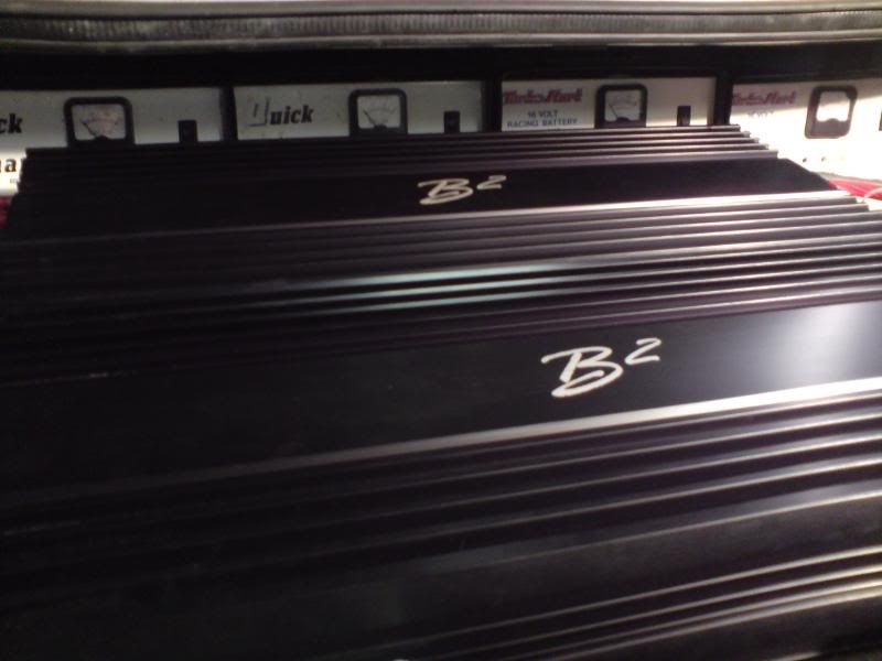

B2 в первый раз слышу....
з.ы. дипломную ани защитили)))))
p88rsII,6nd410,e8-100s х-2,st1,f4.600,f2.300,f2.500,q12
да каркас из профиля очень серьезный, видна высокая квалификация команды

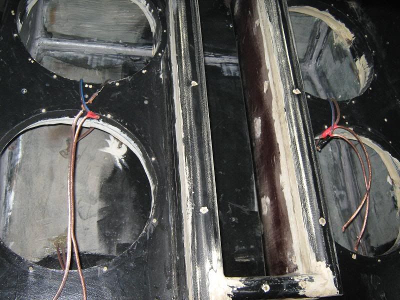

Поглядеть бы еще что внутри!

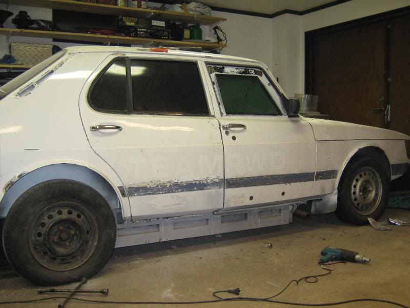

Это, пожалуй, единственная машина класса экстрим, для установки датчика в которую приходится залазить через ЗАДНЮЮ! боковую дверь. Да и сама по себе машина выполнена довольно серьезно.
А нет фоток?
Нет, фоток этой машины, к сожалению, нету. Только общий план, но он тут уже и так есть. Да и все внутренности тоже выложены.
все фоты внутренностей приведены выше ...
