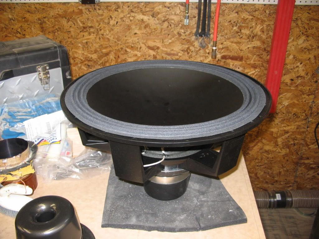

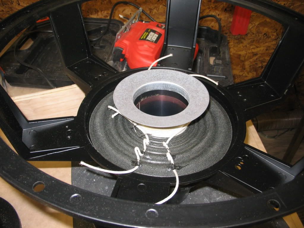

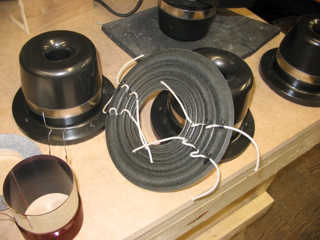

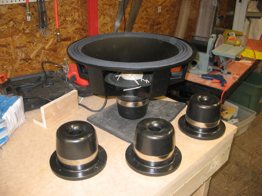

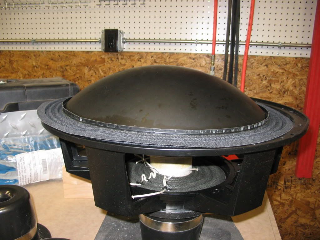

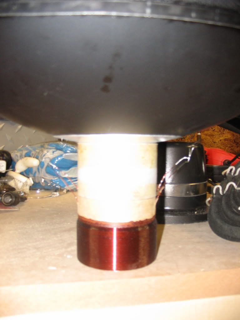

Nastradamus Опубликовано 18 ноября, 2009 Ссылка на тему Поделиться Опубликовано 18 ноября, 2009 (изменено) Небольшая зарисовка на тему как изготавливают сабвуферы с нео моторами. заготовки на 1500 моторов 40000 магнитов на 2500 моторов установка магнитов 16 магнитов создающие BL равное 25 запрессовка керна Изменено 18 ноября, 2009 пользователем Nastradamus Титанат от БасКлуба Упакуйся по полной - ЗАКАЗАТЬ Ссылка на комментарий
Nastradamus Опубликовано 18 ноября, 2009 Автор Ссылка на пост Ссылка на тему Поделиться Опубликовано 18 ноября, 2009 (изменено) керн алюминиевый Изменено 18 ноября, 2009 пользователем Nastradamus Титанат от БасКлуба Упакуйся по полной - ЗАКАЗАТЬ Ссылка на комментарий
Nastradamus Опубликовано 18 ноября, 2009 Автор Ссылка на пост Ссылка на тему Поделиться Опубликовано 18 ноября, 2009 один момент интересует, а как крепят магниты - на клей? наличие клея между магнитопроводом и самим магнитом как то влияет (в худшую сторону) на параметры МС. посмотрел сегодня зетку, с виду похоже, что магниты там просто зажаты, следов клея не видно. Титанат от БасКлуба Упакуйся по полной - ЗАКАЗАТЬ Ссылка на комментарий
Гость KZnova Опубликовано 18 ноября, 2009 Ссылка на пост Ссылка на тему Поделиться Опубликовано 18 ноября, 2009 Судя по фоткам на один мотор используют 8 магнитов? И какие то мелкие они, а если сравнивать с зеткой то вообще половинка одной дольки :pardon:. Ссылка на комментарий

Nastradamus Опубликовано 22 ноября, 2009 Автор Ссылка на пост Ссылка на тему Поделиться Опубликовано 22 ноября, 2009 Судя по фоткам на один мотор используют 8 магнитов? И какие то мелкие они, а если сравнивать с зеткой то вообще половинка одной дольки :pardon:. написано что 16 штук. у магнитов бывает разная намагниченнось еще, т.е. сильнее/слабее. Титанат от БасКлуба Упакуйся по полной - ЗАКАЗАТЬ Ссылка на комментарий
