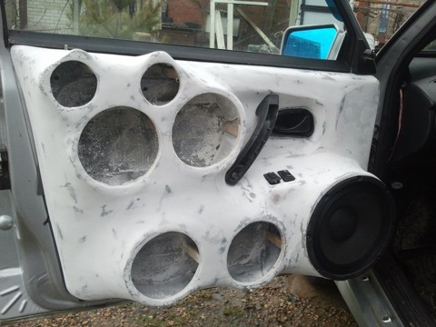

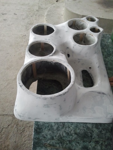

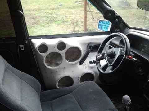

DeMoUs Опубликовано 30 января, 2013 Автор Ссылка на пост Ссылка на тему Поделиться Опубликовано 30 января, 2013 Полиэфирка,стекломат/стеклоткань,шпатлевка,шкурка,море пива и терпения!!)))адский труд! забыл добавить много времени и маску намордник) ::hair:: Ссылка на комментарий

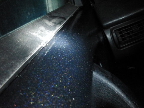

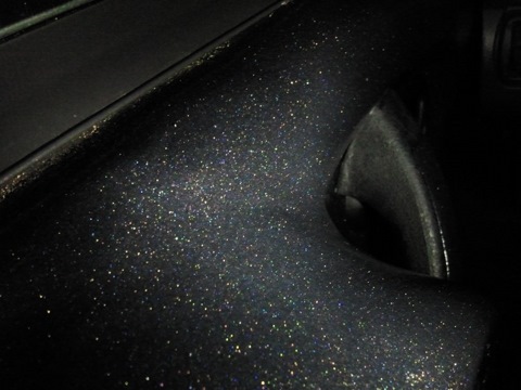

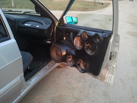

DeMoUs Опубликовано 18 февраля, 2013 Автор Ссылка на пост Ссылка на тему Поделиться Опубликовано 18 февраля, 2013 Доброе утро всем) вот выкрасил наконец-то фронт окончательно) база — три слоя черного мата середина — ксералик лак — первый слой с добавлением ксералика, два слоя чистого лака к сожалению в Краснодаре пасмурно, не могу полностью оценить красоты, но вот фотки как под вспышкой и фонариком смотрится это)) ::hair:: Ссылка на комментарий

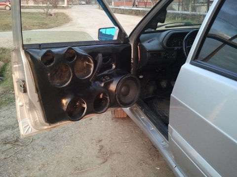

DeMoUs Опубликовано 18 марта, 2013 Автор Ссылка на пост Ссылка на тему Поделиться Опубликовано 18 марта, 2013 постепенно привожу все в приятный вид, вот дошли руки до усилков... первый для примера расположен) на выходных если погода позволит, обошью короб... в красно-черные тона... по окончанию всех работ, авто в готовом виде будет пытаться продаться) ::hair:: Ссылка на комментарий
AlexanderDD Опубликовано 18 марта, 2013 Ссылка на пост Ссылка на тему Поделиться Опубликовано 18 марта, 2013 Что-то просто огонь, что-то действительно на любителя, но за такой труд действительно спасибо! У меня такой вопрос: как эта обшивка крепится к двери? В тишине... Ссылка на комментарий
DeMoUs Опубликовано 18 марта, 2013 Автор Ссылка на пост Ссылка на тему Поделиться Опубликовано 18 марта, 2013 Что-то просто огонь, что-то действительно на любителя, но за такой труд действительно спасибо! У меня такой вопрос: как эта обшивка крепится к двери? Спасибо за поддержку) Во-первых на стандартные клипсы Во-вторых на шурупах от ручки В-третьих напрямую через обшивку саморезами в метал двери в нескольких местах, так как площадь обшивки укреплена стекломатом, то нет ни каких переживаний за прочность крепления, ибо не просто пластик который расшатывается в миг, и держится все это довольно прочно и непоколебимо) ::hair:: Ссылка на комментарий

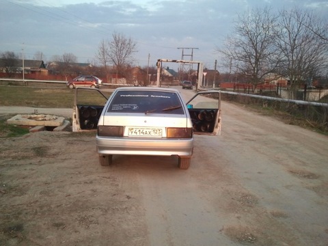

DeMoUs Опубликовано 25 марта, 2013 Автор Ссылка на пост Ссылка на тему Поделиться Опубликовано 25 марта, 2013 Продолжаю потихоньку работать над авто ::hair:: Ссылка на комментарий
