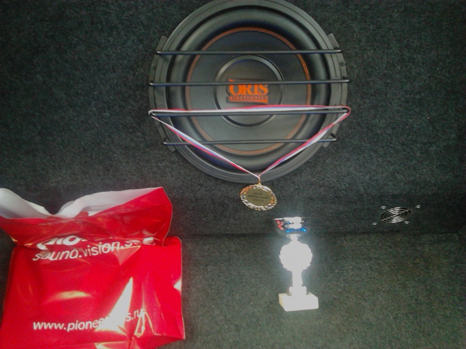

Дэн1982 Опубликовано 1 октября, 2012 Ссылка на пост Ссылка на тему Поделиться Опубликовано 1 октября, 2012 Тимур001, я пилил ему только зя 28 литров чистыми. саб подключен в 2 ом на моноблок гз 1.800. Усь задавлен на треть чтоб саб хода не превышал. До этого саб работал от 27го кикса тоже в 2 ом. Саб порезан на 40гц вторым порядком чтоб задавить горб салона на 50гц. Как время будет скатаюсь сниму ачх системы но на слух саб вполне ровно живет герц от 24х. От 27го стабильный рез был 136.6 неазвисимо синусы или музыка. Без изменения настроек. басс бусты, улучшайзеры, эквалайзеры все в 0. Бас глубокий и в тоже время четкий и подобраный. Цель была получить максимально универсальный звук, который и любых негров споет с любыми синусами и рок какой нить инструментальный. SOUND FOCUS Ссылка на комментарий
