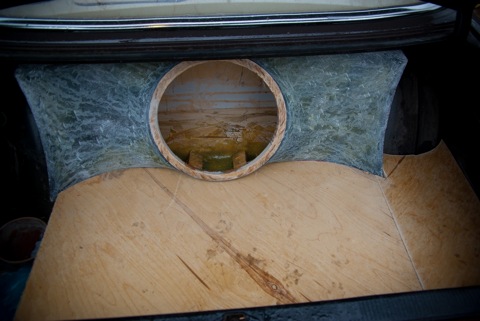

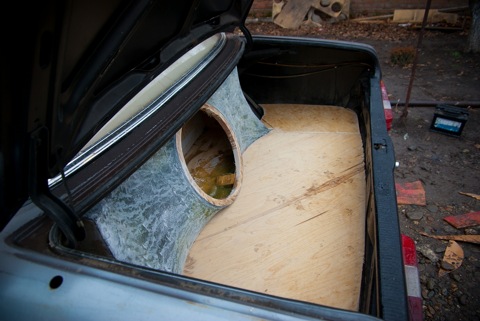

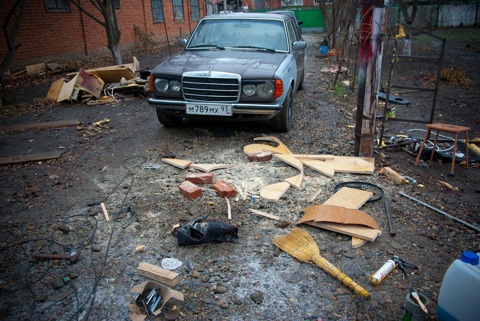

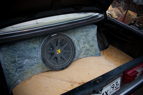

y200yk Опубликовано 29 декабря, 2012 Автор Ссылка на пост Ссылка на тему Поделиться Опубликовано 29 декабря, 2012 Багажник. Пол. полдня по магазинам… новый год мать его)) запилил полы. полил дождь и прервал работу( мой гараж) примерка саба... Classic Garage [sIGPIC][/sIGPIC] Ссылка на комментарий
maratrz Опубликовано 29 декабря, 2012 Ссылка на пост Ссылка на тему Поделиться Опубликовано 29 декабря, 2012 оч быстро работаешь brx 2400, 4 ural ak10 Ссылка на комментарий

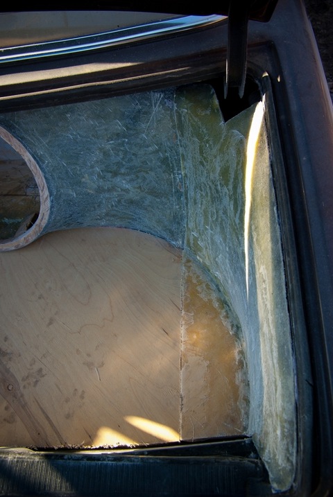

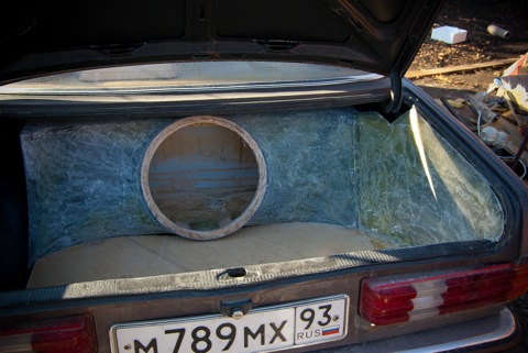

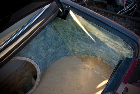

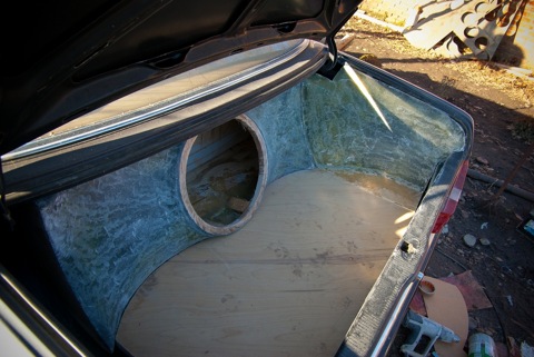

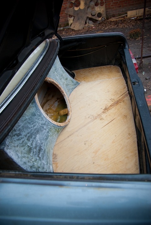

y200yk Опубликовано 30 декабря, 2012 Автор Ссылка на пост Ссылка на тему Поделиться Опубликовано 30 декабря, 2012 Фальш панели в багажник. Вот теперь будет понятнее почему саб такой формы)) Classic Garage [sIGPIC][/sIGPIC] Ссылка на комментарий
podisha Опубликовано 30 декабря, 2012 Ссылка на пост Ссылка на тему Поделиться Опубликовано 30 декабря, 2012 классно получается! опыт не пропьешь ::new_russian:: хотел делать у тебя багажник по такому же принципу - полукругом, но отсутствие гаража и времени меня остановило "...но есть нюанс" (с) Ссылка на комментарий
Ezh Опубликовано 30 декабря, 2012 Ссылка на пост Ссылка на тему Поделиться Опубликовано 30 декабря, 2012 хорошо подогнал....отличный домашний проект без многочисленных переделок... пс реально вот эти держатели крышки багажника во время работы вселенское зло...когда стелс я делал чуть психом не стал,а дружбану своему открутил из и пневмостойки поставил... Ссылка на комментарий
y200yk Опубликовано 30 декабря, 2012 Автор Ссылка на пост Ссылка на тему Поделиться Опубликовано 30 декабря, 2012 Ezh сказал: хорошо подогнал....отличный домашний проект без многочисленных переделок... пс реально вот эти держатели крышки багажника во время работы вселенское зло...когда стелс я делал чуть психом не стал,а дружбану своему открутил из и пневмостойки поставил... там внутри ещё пружины огромные(( Classic Garage [sIGPIC][/sIGPIC] Ссылка на комментарий
