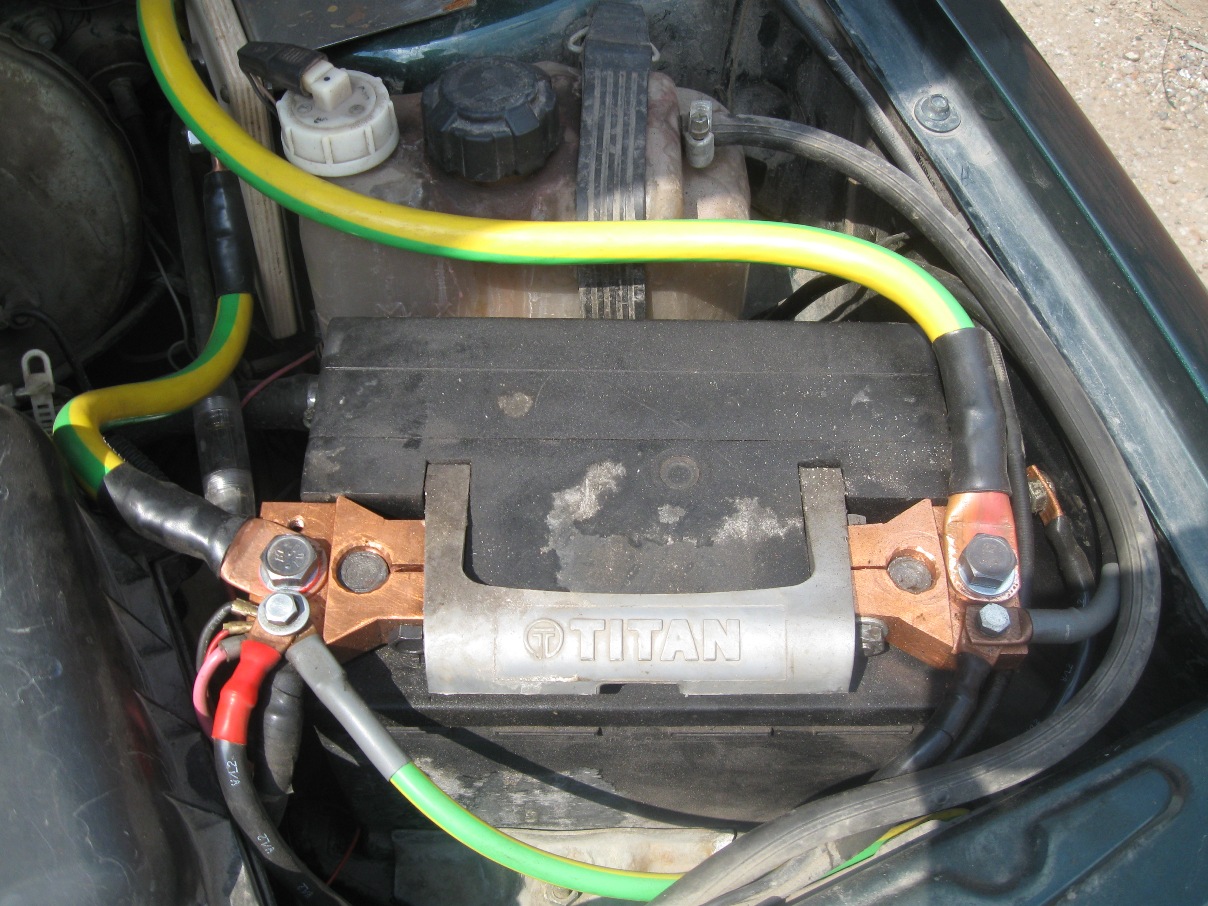

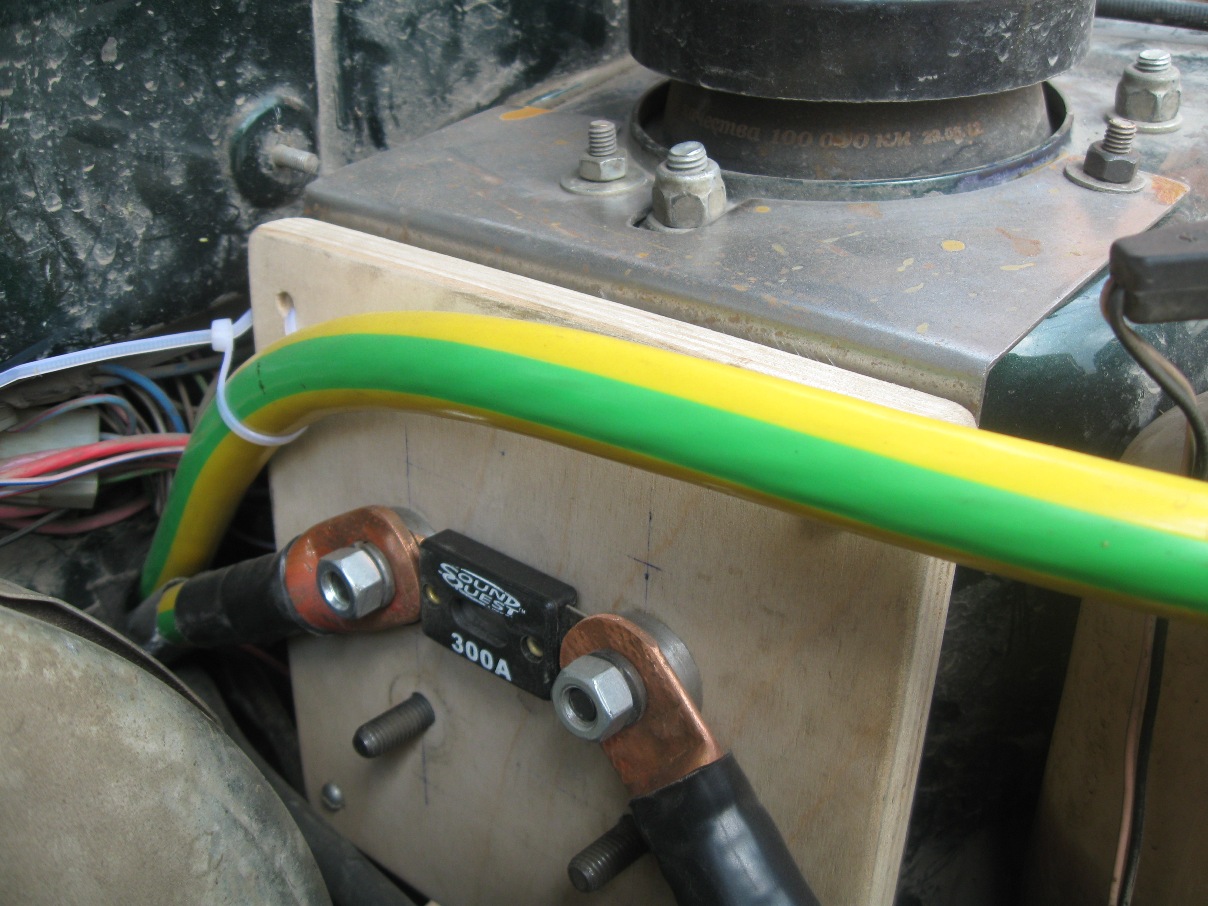

Bertik87 Опубликовано 21 мая, 2013 Автор Ссылка на пост Ссылка на тему Поделиться Опубликовано 21 мая, 2013 Фотки и видео простенькие. Проводка времянка так сказать )) Изготовление колесных адаптеров под любую разболтовку. Ссылка на комментарий

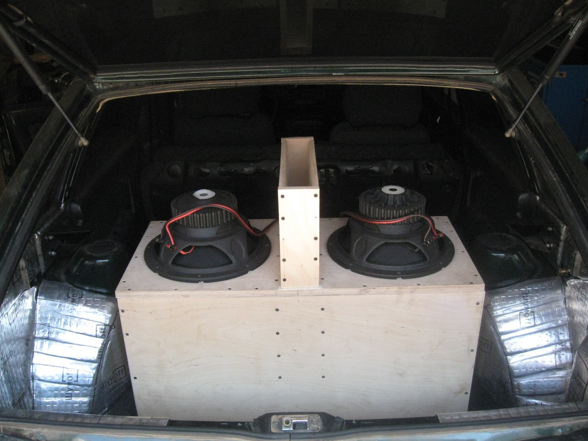

Bertik87 Опубликовано 9 июня, 2013 Автор Ссылка на пост Ссылка на тему Поделиться Опубликовано 9 июня, 2013 Приветствую :hi: Сегодня вечером договорился о встрече с Русланом Rag_T. Так же присутствовал danya-ufa. Наконец-то замерили мою систему. Однако я не думал, что какие-то иволги могут так давануть.... Т.к. настройка короба высокая (сам виноват), мерили на высоких треках. Итак рез: Трек Baby D - Get out (original) - 143.0 дб / 55Гц Сигнал синус - 143,5 дб / 50Гц. Учитывая что это мой первый короб + первый более/менее нормальный инсталл + система бюджетная = я мегарад :dance2: ps: огромный РАХМЯТ Rag_T и danya-ufa ! Изготовление колесных адаптеров под любую разболтовку. Ссылка на комментарий

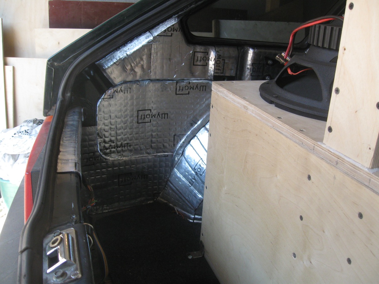

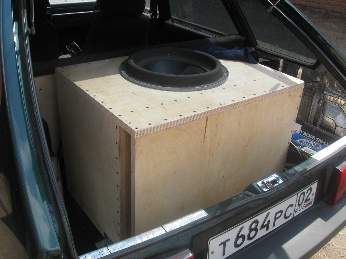

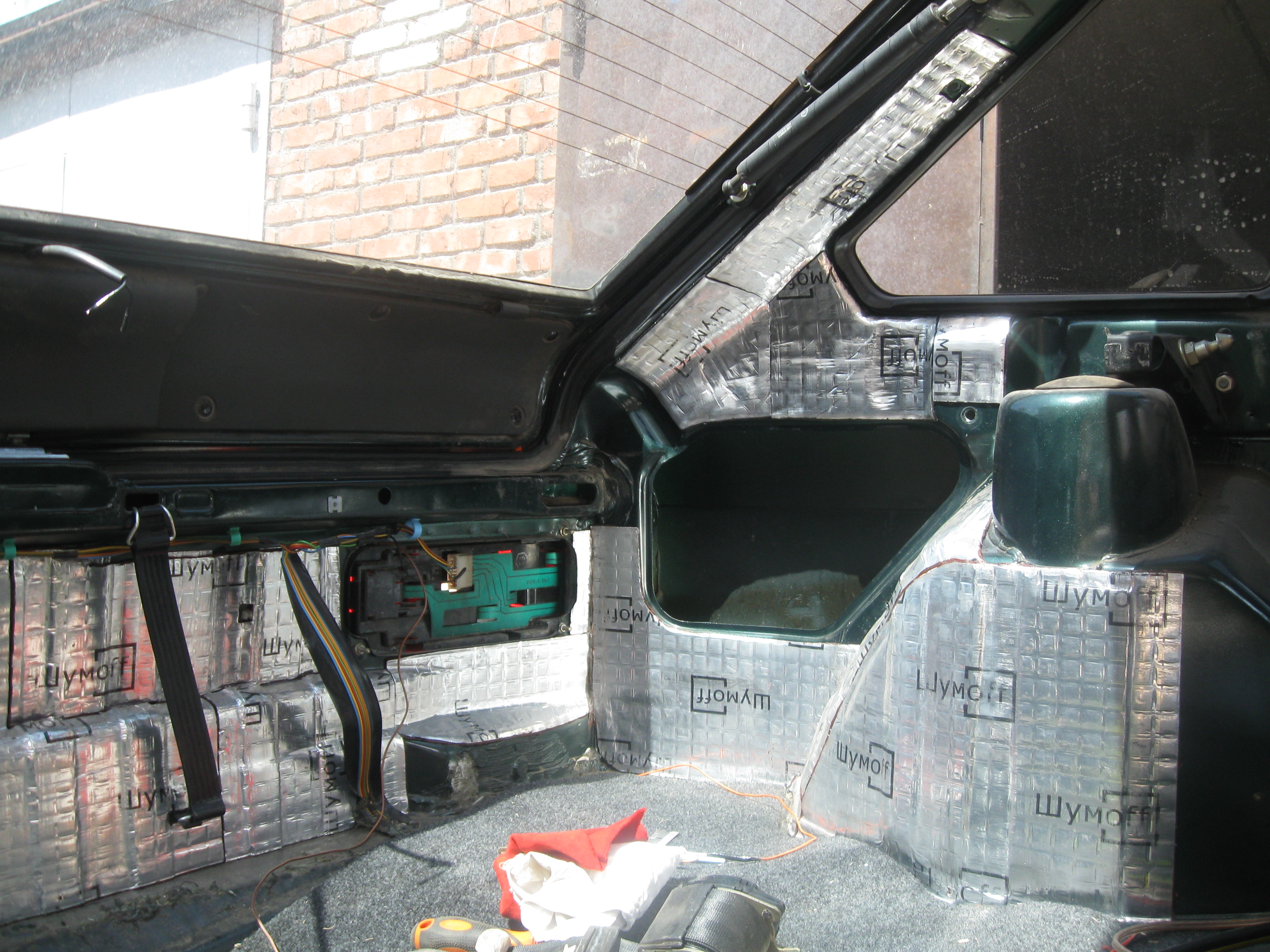

Bertik87 Опубликовано 21 июля, 2013 Автор Ссылка на пост Ссылка на тему Поделиться Опубликовано 21 июля, 2013 (изменено) Смахнём пыль с темы :peel: Багажный отсек укатал (еще не полностью) виброй от шумофф - смиксовал проф 4ф и микс ф Далее, думал дождусь своего заказанного дина пихну его в БП4 и вот так поеду в Саратов на рбр - не тут то было - саб не успел придти до сорев. Руслан (Rag_T) говорит мне - вот тебе мой саундстрим 3 икса цепляй его в 0.33 Ома и шпарь со своего Иарквэйка 5000 ) За ночь был запилен короб ФИ, который не влез нормально в багажник. В день отъезда в суматохе былы подготовлены силовые кабеля. Большущее спасибо друзьям, которые очень помогли в этом деле. Нагрузил машину всяких хламом. И вот так поехали на трёх машинах в г.Саратов. По-пути заехали в Самару. Самаровцы очень душевно нас встретили - особенно ОГРОМНЕЙШЕЕ СПАСИБО ! замечательному человеку по имени Виталий ! предоставил нам свой гараж/инструменты + сам лично помогал всем. Если бы не ты Виталик, я б свою 9-ть так бы и не запустил ! Машину подготовили, Руслан только начал выкручивать с минимума гейн на иаркваке как вдруг пошли щелчки а после мгновенно он задымился. Итог - усь сгорел и он оказывается изначально был ремонтированный да еще и кривыми руками :bomb: Ладно спас о5 таки Виталий, предоставил мне свой тысячник от кикса. Из-за того что спинка не до конца закрывается записали в класс "Без стен" да еще и рез показал туфтовый 138.9 на 27. Не знаю почему так, в гараже у Виталика мы добились 144.8 на 35. Итоговый результат - если в кратце, то первый блин комом ((((( Но ничего, руки не опускаю и я не расстроен. Буду думать/делать/продвигаться. Таблица резов: http://bass-restart.ru/forum/index.php?/topic/888-%D1%80%D0%B5%D0%B7%D1%83%D0%BB%D1%8C%D1%82%D0%B0%D1%82%D1%8B-%D1%8D%D1%82%D0%B0%D0%BF%D0%BE%D0%B2-2013-rbr/ Изменено 25 июля, 2013 пользователем Bertik87 Изготовление колесных адаптеров под любую разболтовку. Ссылка на комментарий

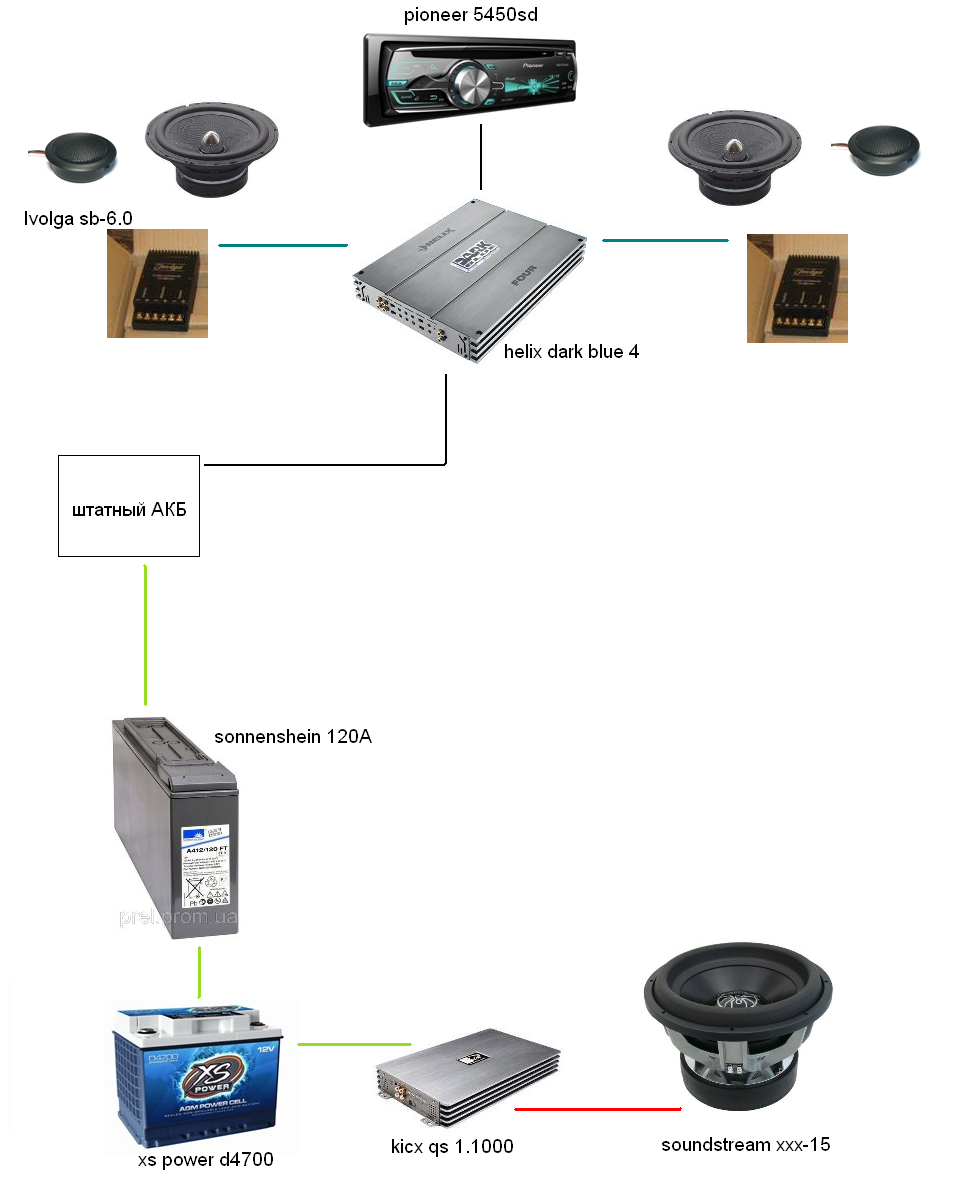

Bertik87 Опубликовано 2 августа, 2013 Автор Ссылка на пост Ссылка на тему Поделиться Опубликовано 2 августа, 2013 Вкратце о составе системы, который был на соревах да и по сей день езжу так: На данный момент приобрел новенький xs power d6500. Изготовление колесных адаптеров под любую разболтовку. Ссылка на комментарий
Саша Сильный Опубликовано 2 августа, 2013 Ссылка на пост Ссылка на тему Поделиться Опубликовано 2 августа, 2013 Фотки и видео простенькие. Проводка времянка так сказать )) капец., а я вторую неделю голову ломаю как питание организовать:good: Ссылка на комментарий

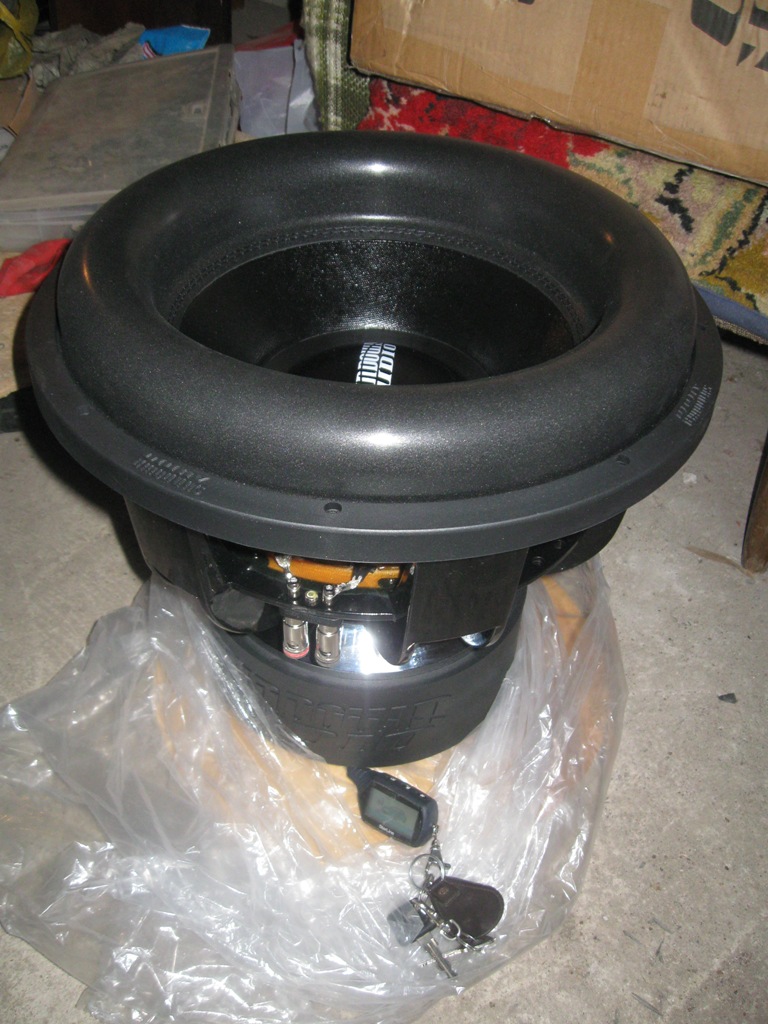

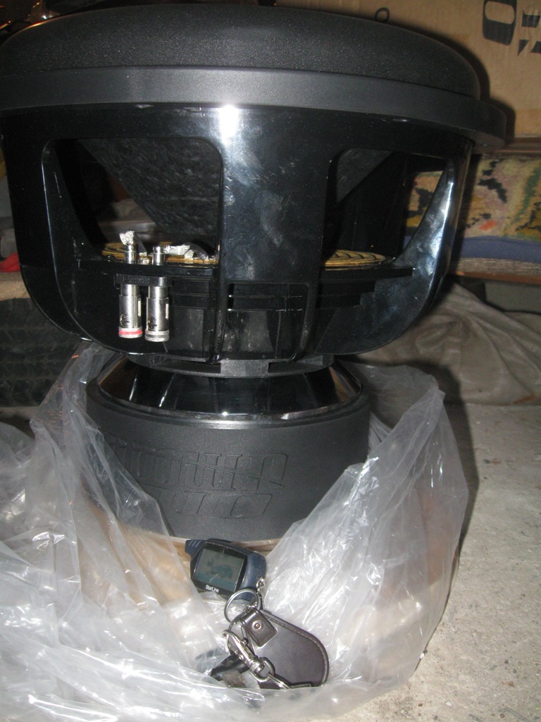

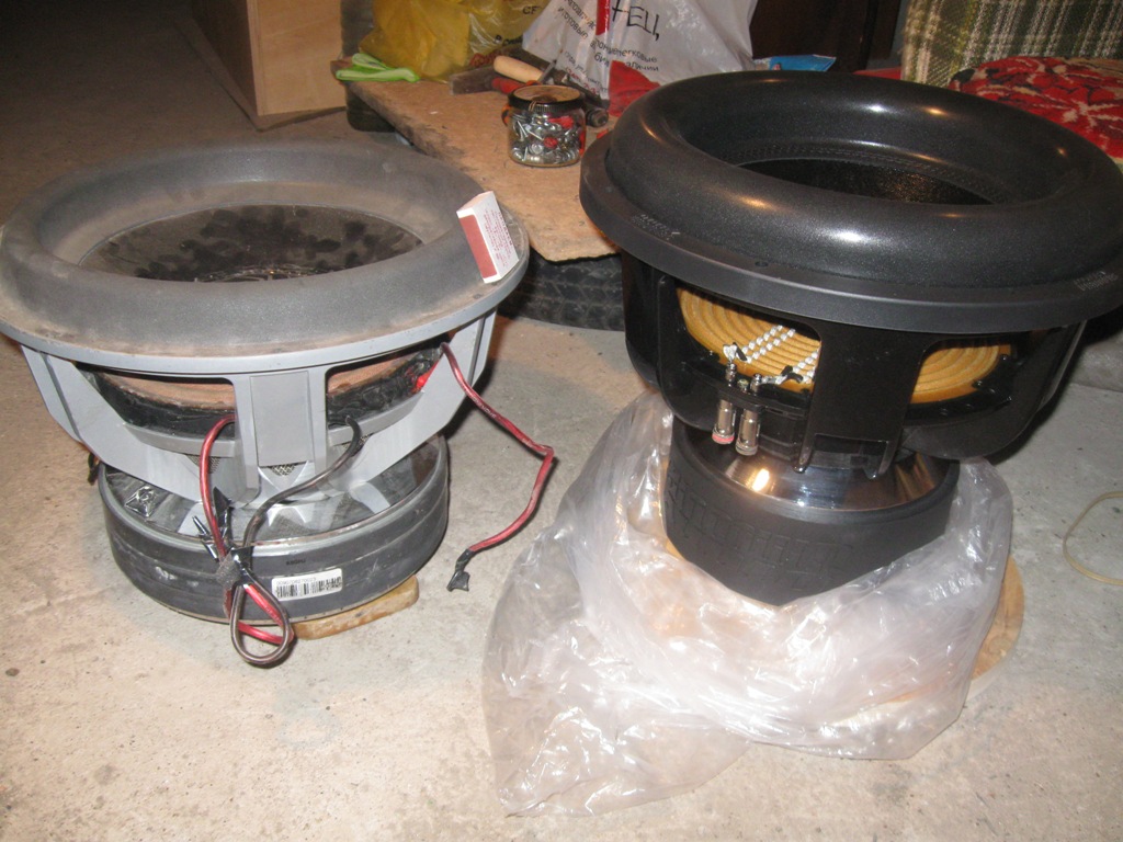

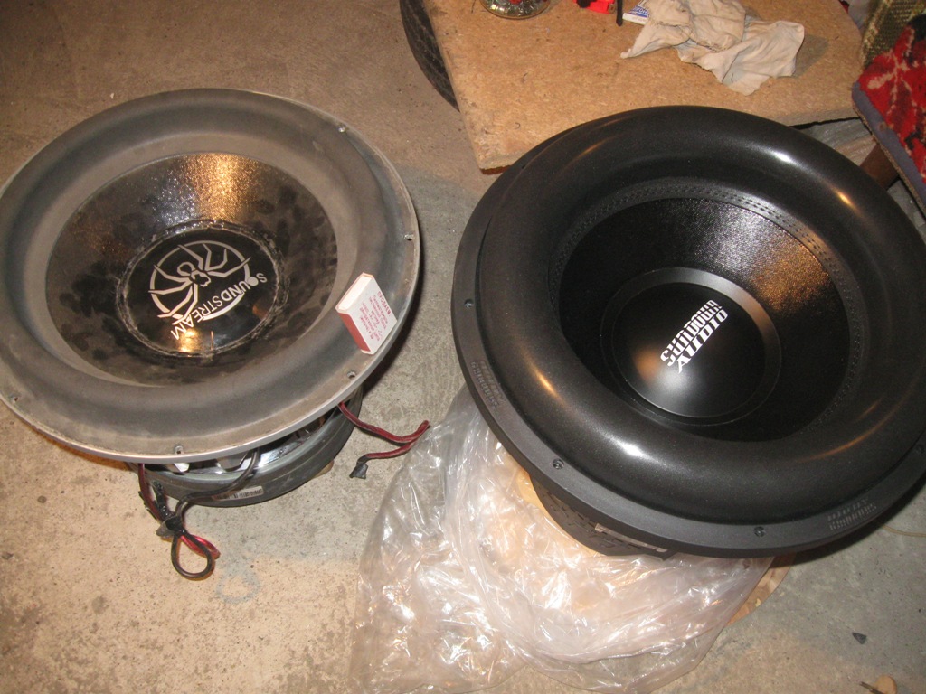

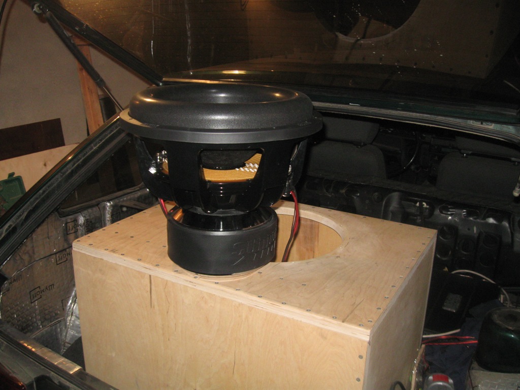

Bertik87 Опубликовано 18 сентября, 2013 Автор Ссылка на пост Ссылка на тему Поделиться Опубликовано 18 сентября, 2013 Как там в поговорке - "не прошло и пол года", в моем случае реально пол года прошло..... Ну да ладно, дин теперь у меня - Зэтка в4 д1 => .....охренеть он высокий :shok: Изготовление колесных адаптеров под любую разболтовку. Ссылка на комментарий
Matbeu Опубликовано 18 сентября, 2013 Ссылка на пост Ссылка на тему Поделиться Опубликовано 18 сентября, 2013 Как там в поговорке - "не прошло и пол года", в моем случае реально пол года прошло..... Ну да ладно, дин теперь у меня - Зэтка в4 д1 => .....охренеть он высокий :shok: Когда послушаем?) Матвей:mic29: Шаталити vk.com/bassufa102 89876031368 Ссылка на комментарий
Bertik87 Опубликовано 19 сентября, 2013 Автор Ссылка на пост Ссылка на тему Поделиться Опубликовано 19 сентября, 2013 Когда послушаем?) Надо сначала размять его. А пока что всего лишь могу сказать, что на слух играет также как s-m xxx-15 Изготовление колесных адаптеров под любую разболтовку. Ссылка на комментарий

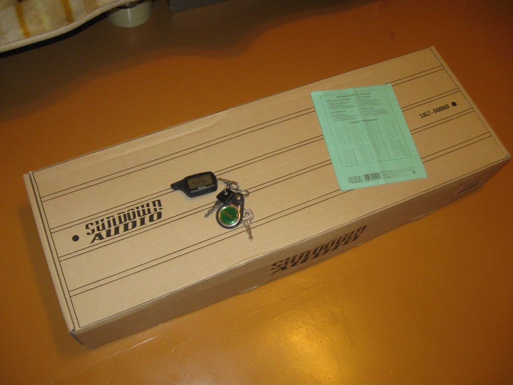

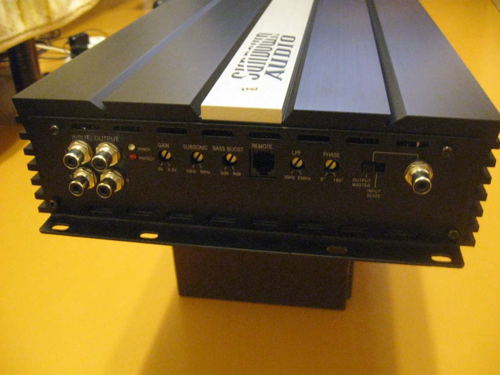

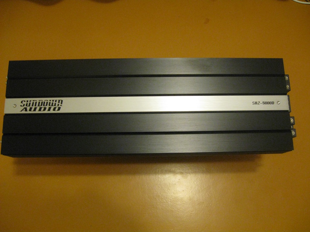

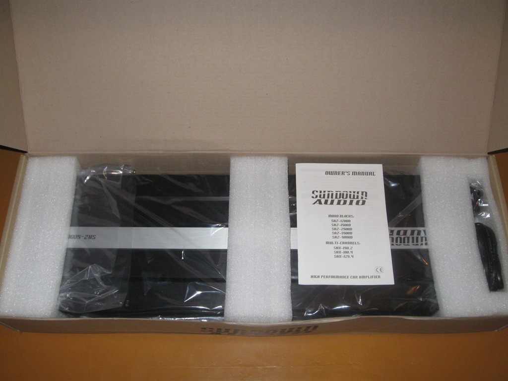

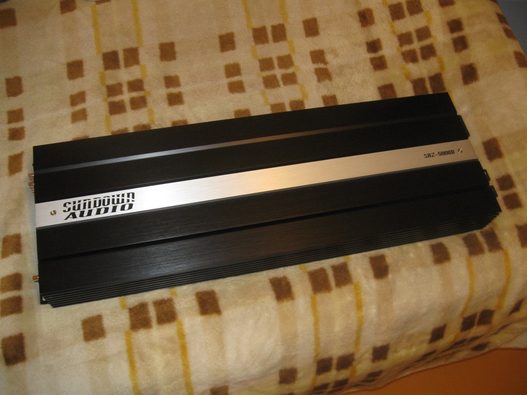

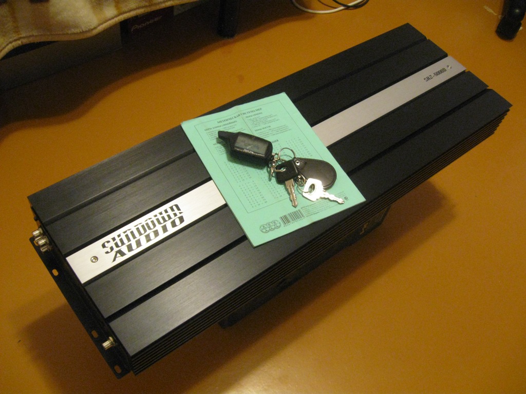

Bertik87 Опубликовано 30 сентября, 2013 Автор Ссылка на пост Ссылка на тему Поделиться Опубликовано 30 сентября, 2013 Постараюсь быть кратким :blush: Всё-таки я решился на него => ps: Спасибо Грише и Руслану (Rag_T) за быстрый приход ! Изготовление колесных адаптеров под любую разболтовку. Ссылка на комментарий
Alex-s Опубликовано 30 сентября, 2013 Ссылка на пост Ссылка на тему Поделиться Опубликовано 30 сентября, 2013 Неплохо затарился:good: поздравляю!!! Хорошие ништяки) ::yu:: Ссылка на комментарий
Matbeu Опубликовано 30 сентября, 2013 Ссылка на пост Ссылка на тему Поделиться Опубликовано 30 сентября, 2013 Ты просто идиот(в хорошем смысле):good: Матвей:mic29: Шаталити vk.com/bassufa102 89876031368 Ссылка на комментарий
алексей__161 Опубликовано 30 сентября, 2013 Ссылка на пост Ссылка на тему Поделиться Опубликовано 30 сентября, 2013 Постараюсь быть кратким :blush: Всё-таки я решился на него => ps: Спасибо Грише и Руслану (Rag_T) за быстрый приход ! он наверно стоит как девятка???? НЕРЕАЛЬНЫЙ УСЬ ::hair::::hair::::hair::::hair::::hair:: Skar zvx 15+ кекс 1.1000 Ссылка на комментарий
y200yk Опубликовано 30 сентября, 2013 Ссылка на пост Ссылка на тему Поделиться Опубликовано 30 сентября, 2013 усь то хороший... поговори с геной готов он к этому или нет) Classic Garage [sIGPIC][/sIGPIC] Ссылка на комментарий
Ринат Булатович Опубликовано 30 сентября, 2013 Ссылка на пост Ссылка на тему Поделиться Опубликовано 30 сентября, 2013 за пол года на такое железо денег нашел,значит и генадий появится... Ссылка на комментарий
Bertik87 Опубликовано 30 сентября, 2013 Автор Ссылка на пост Ссылка на тему Поделиться Опубликовано 30 сентября, 2013 Ты просто идиот(в хорошем смысле):good: Спасиб) или так - прощай иномарка :wacko3: он наверно стоит как девятка???? НЕРЕАЛЬНЫЙ УСЬ ::hair::::hair::::hair::::hair::::hair:: Спасибо! Ценники есть в разделе "Партнеры Бас Клуба" => "Sundown Audio". усь то хороший... поговори с геной готов он к этому или нет) Спасибо! Еще не все покупки совершил )) за пол года на такое железо денег нашел,значит и генадий появится... +1 Изготовление колесных адаптеров под любую разболтовку. Ссылка на комментарий
