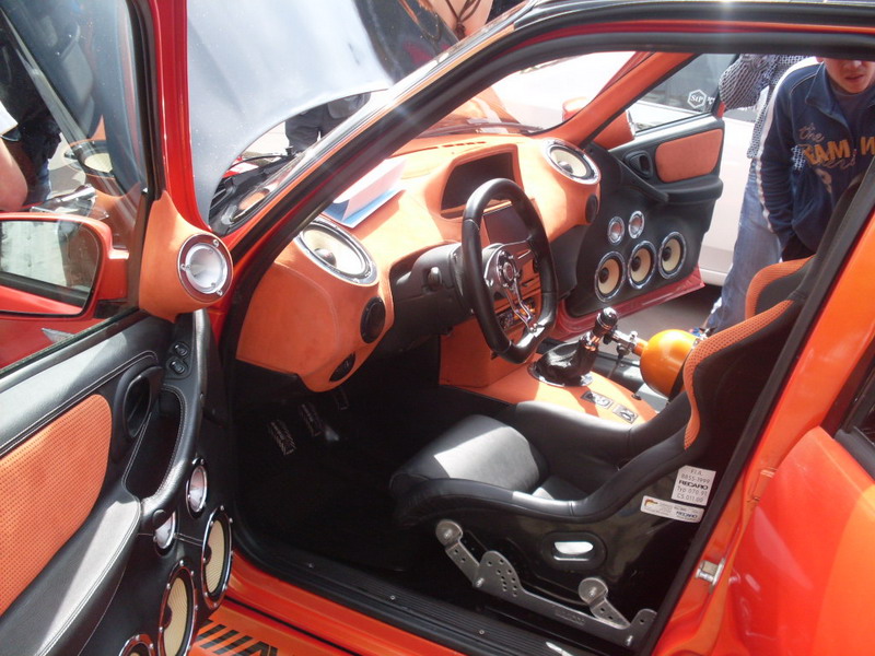

Odissey Опубликовано 12 марта, 2010 Ссылка на пост Ссылка на тему Поделиться Опубликовано 12 марта, 2010 http://www.bassclub.ru/wp-content/uploads/news/2009-08-08-073055/emma-2009-7.jpg чот я только седня увидел прикинь так сделать:good::scratch_one-s_head: Ссылка на комментарий
Радик Опубликовано 12 марта, 2010 Автор Ссылка на пост Ссылка на тему Поделиться Опубликовано 12 марта, 2010 шекарно :good: Наш девиз не победим! Будем ездить без пружин! Ссылка на комментарий
Odissey Опубликовано 12 марта, 2010 Ссылка на пост Ссылка на тему Поделиться Опубликовано 12 марта, 2010 да я тоже дома делать буду. прсто дины в машине собраны, под обшивой кросы, на улице обшиву снимать не будеш же. да и пятница вроде банно стаканный день. Да ладно . Тут сейчас сижу и думаю в какую сторону твитера направить:scratch_one-s_head: пробовал и на отражение от стекла- сцена вперед уходит вроде хорошо а вроде нет четкости и сцена как смазана. на зеркало- тоже чот нехватает больше понравилось на дальнего слушателя но сцена посередине:sorry: я думаю так оставить и усем потом настроить под себя. радик, а ты счего подиумы(колечки) делал? Ссылка на комментарий

Радик Опубликовано 12 марта, 2010 Автор Ссылка на пост Ссылка на тему Поделиться Опубликовано 12 марта, 2010 Odissey33 сказал: Крушки лобзиком пилил? мне в в установочном сервисе сделали,типа дрели только с насадкой,из куска двп вырезали,типо как пельмени рюмочкой из теста кружет делаешь :sarcastic: я дома наждачкой до нужного диаметра доделывал. делал еще под пищи SS а щас Итон,я просто накладки сделал,фотки выкладывал Наш девиз не победим! Будем ездить без пружин! Ссылка на комментарий
Odissey Опубликовано 12 марта, 2010 Ссылка на пост Ссылка на тему Поделиться Опубликовано 12 марта, 2010 Я тут темку нарыл наверно буду делать так. Сццука чет не выкладывает да ладно,короче тема такая: политиэленовая труба на 50мм (канализация) ее режишь под углом каким надо и пиклееваешь к стойки, потом обтягиваешь и мажешь как обычно. Суть в том что круг ровный получается( когда коронок по дереву нет).:hi: Ссылка на комментарий
