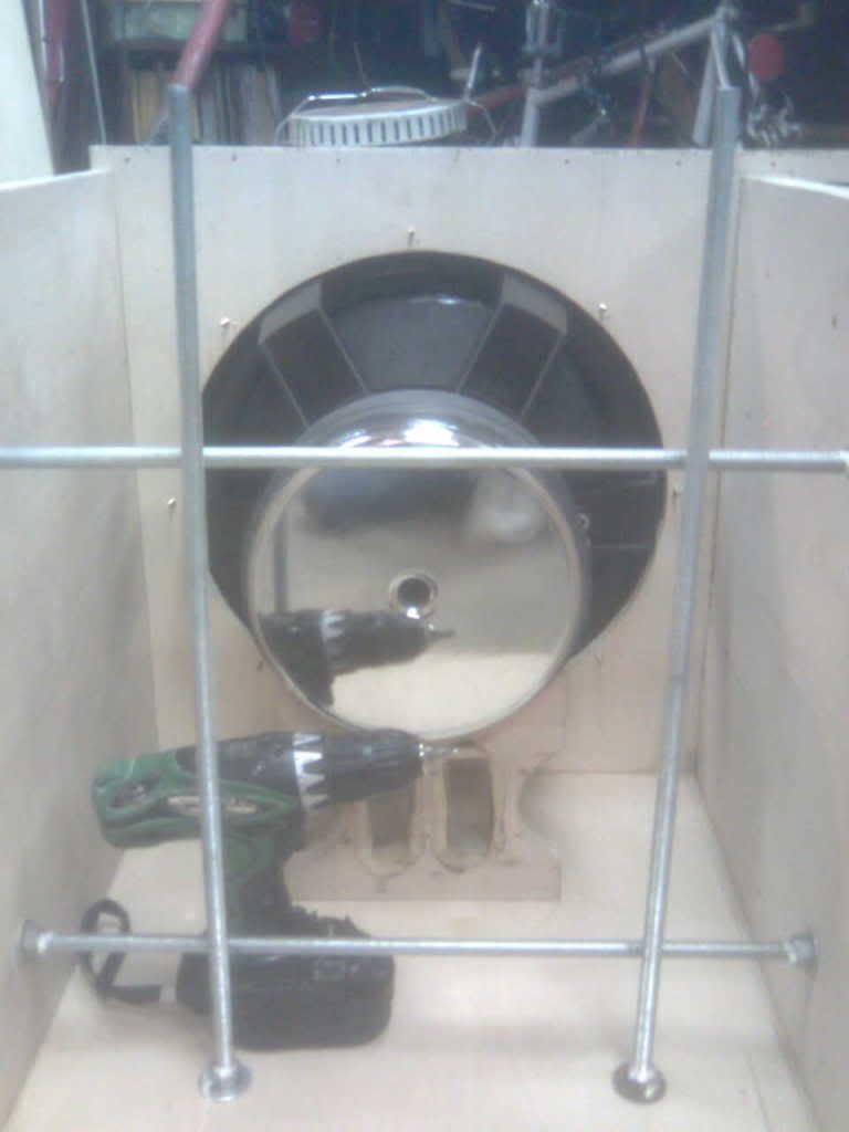

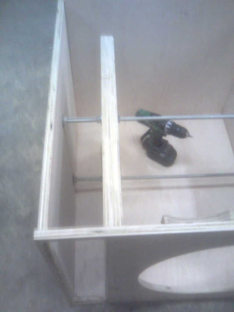

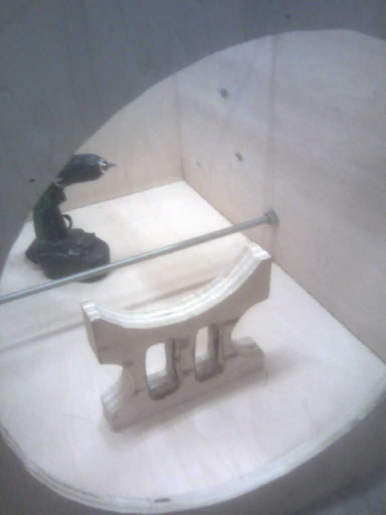

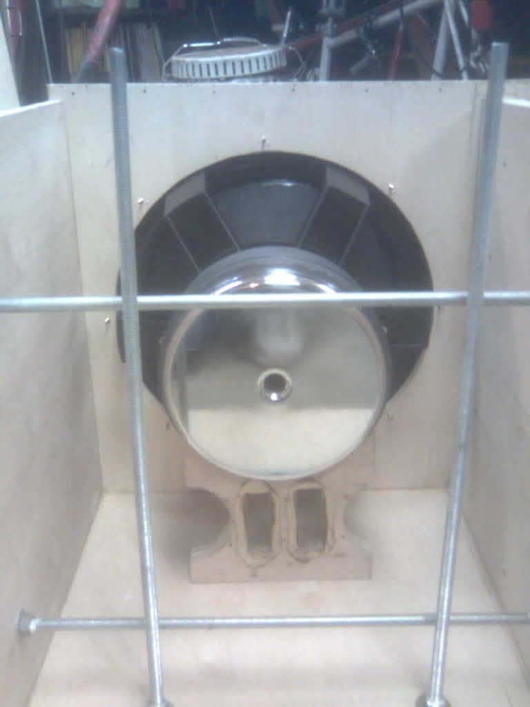

Nastradamus Опубликовано 7 февраля, 2010 Ссылка на тему Поделиться Опубликовано 7 февраля, 2010 Если вы являетесь обладателем сабвуфера весом более 30 кг, вы обязательно столкнетесь с некоторыми сложностями его установки в ящик (вариант диффрузором в потолок не в счет). Ниже приводиться один из вариантов конструкции, который немного облегчит процесс установки. Титанат от БасКлуба Упакуйся по полной - ЗАКАЗАТЬ Ссылка на комментарий

hsbc Опубликовано 7 февраля, 2010 Ссылка на пост Ссылка на тему Поделиться Опубликовано 7 февраля, 2010 распорки металические.....сурьезно))))) Ссылка на комментарий

FreeBSD Опубликовано 7 февраля, 2010 Ссылка на пост Ссылка на тему Поделиться Опубликовано 7 февраля, 2010 А чего не положить ящик на спину и бросить в него динамик?:scratch_one-s_head: Простите, тупанул, тамже написано:(вариант диффрузором в потолок не в счет):pardon: Ну бросил его, а рабочее положение - горизонтальное + большой весь и в фанере появляется напряжение, а подпорка под магнит существенно снимает это напряжение Audi A6 Bose :( Ссылка на комментарий
Энергетик Опубликовано 7 февраля, 2010 Ссылка на пост Ссылка на тему Поделиться Опубликовано 7 февраля, 2010 Ну бросил его, а рабочее положение - горизонтальное + большой весь и в фанере появляется напряжение, а подпорка под магнит существенно снимает это напряжение И оч значительно на кочках <d(-_-)b> за тонированную Россию!!! Ссылка на комментарий

Ivan Olukhov Опубликовано 7 февраля, 2010 Ссылка на пост Ссылка на тему Поделиться Опубликовано 7 февраля, 2010 Хорошая идея, но не для идеального результата. В этом варианте "повседнев" рулит полностью, для систем соревновательного класса правельней сделать фронтальную стенку толще. Чемпион России 2008 EMMA ESPL - Adv.plus Unl Ссылка на комментарий
Plazma Опубликовано 7 февраля, 2010 Ссылка на пост Ссылка на тему Поделиться Опубликовано 7 февраля, 2010 Ну бросил его, а рабочее положение - горизонтальное + большой весь и в фанере появляется напряжение, а подпорка под магнит существенно снимает это напряжение При установке серьезных динов, я никогда не пользуюсь саморезами, только болты. Посадочня плоскость под динамик формирую из нескольких колец закрепленных с внутренней стороны лицевой стенки ящика, общая толщина которых всегда не менее 40 мм. Относительно приведенного выше способа установки имею подозрение, что при подаче сигнала большой мощности, магнит опирающийся на подставку, будет биться о нее, что в конце концов приведет к выходу динамика из строя. :scratch_one-s_head:ИМХО Ссылка на комментарий
Nastradamus Опубликовано 7 февраля, 2010 Автор Ссылка на пост Ссылка на тему Поделиться Опубликовано 7 февраля, 2010 биться - подразумевает некое перемещение магнита/корзины, относительно ящика. если все надежно закреплено, откуда взяться этому премещению. да и не думаю, что там магнит на подставке лежит, я сам так обычно делаю, как правило эта подставка используется только при установке, когда притягиваешь дин к ящику магнит немного потрывается от подставки. Титанат от БасКлуба Упакуйся по полной - ЗАКАЗАТЬ Ссылка на комментарий
