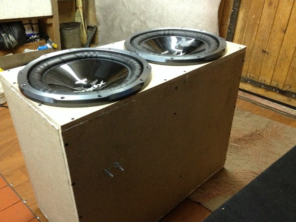

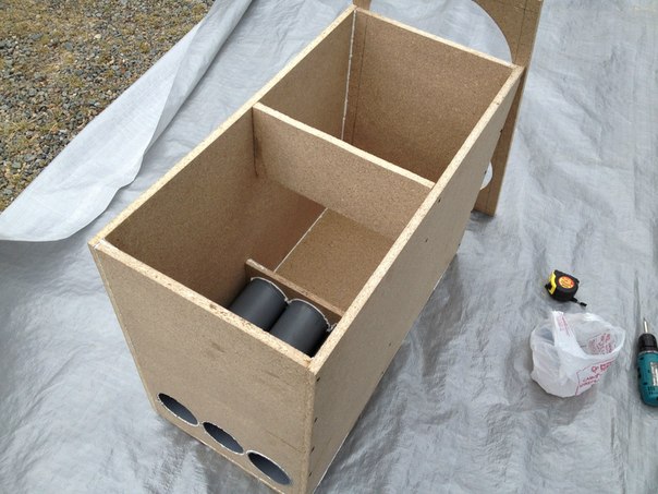

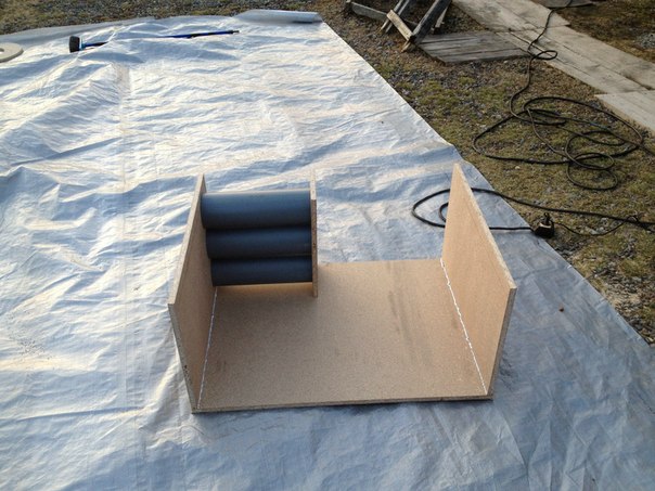

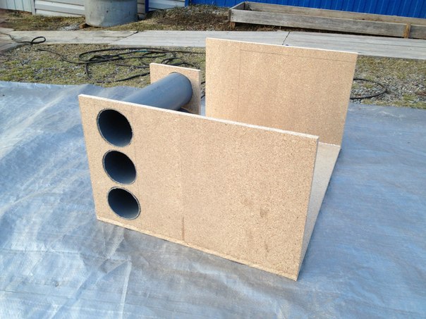

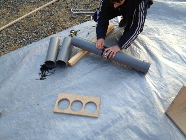

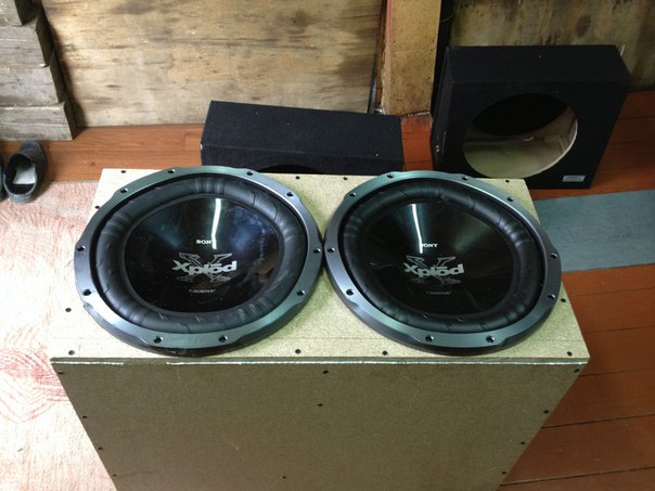

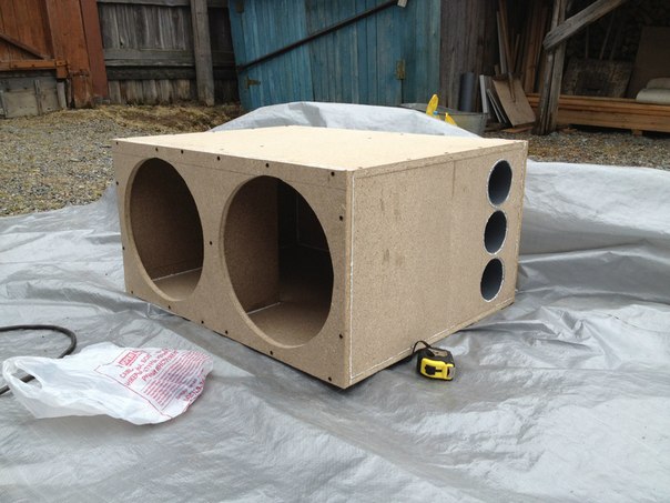

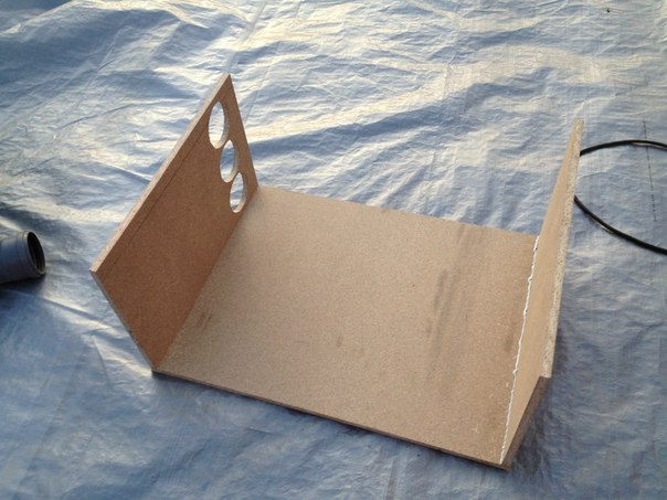

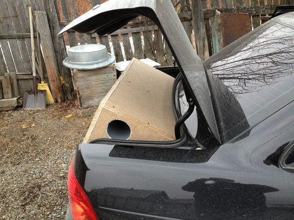

Роман86 Опубликовано 2 мая, 2013 Ссылка на пост Ссылка на тему Поделиться Опубликовано 2 мая, 2013 (изменено) в общем короб сделали, получилось 165 литров чистыми, настройка по басспорту 35 герц, довольно ощутимый прирост "давки" песни стали играть совсем по-другому, те что долбили раньше (высокие негры) стали тихими, а вот диапазон 28-40 стал давить на ура, цепляли только к кикс ар 1.350 в 2 ома, потом на приоре полетела катушка зажигания двигатель стал троить, завтра поменяем и запустим с кикс 1.900. На видео мало видимых изменений, но в салоне прибавка давления ощущается и она не маленькая. Изменено 2 мая, 2013 пользователем Роман86 Ссылка на комментарий
Роман86 Опубликовано 2 мая, 2013 Ссылка на пост Ссылка на тему Поделиться Опубликовано 2 мая, 2013 для этих сонек одна главная проблема - нет параметров. приходится все на угад делать. У меня давит хорошо,но имеется подъем ачх от 27 до 46гц (но и давит на перепонки). Не могу разоьраться в чем просчет. То ли порт большой,то ли с параметрами ТС пролетели,то ли короб большой (что врятли). Короб наверное в любом случае переделывать ибо настройка 34гЦ это низко. Электронка бубнит а не долбит и задержку на ней слышно прилично. Проблема еще заключается в том,что сообщество бассклуба не желает помоч в разработке и построения правильной коробки. Согласился помочь только один камрад,но он не же не забьет на все свои дела и не начнет тупо днями и ночами над коробкой. Тое понять можно. Поэтому тоже жду результатов . параметры верны, а зачем тебе помощь? если ты хочешь добиться максимума с этого дина закупай фанеры и пили несколько разных коробов, но сначала нормальный моноблок. лично я не вижу смысла тратить деньги на расходные материалы для динамика которому красная цена 1000 рублей. Ссылка на комментарий

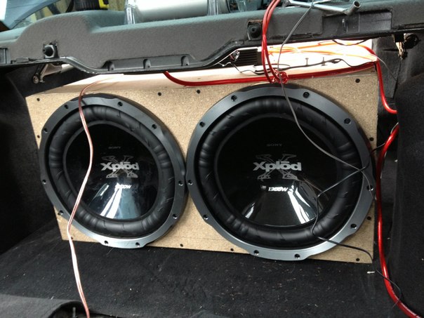

Роман86 Опубликовано 3 мая, 2013 Ссылка на пост Ссылка на тему Поделиться Опубликовано 3 мая, 2013 (изменено) починали сегодня машину и поставили кикс 1.900 прибавка мощности дала больше давления, но так как 1 акб всего мощь клипованная (лампа клипа горела) на низких треках пошла вонь из порта. Изменено 3 мая, 2013 пользователем Роман86 Ссылка на комментарий
