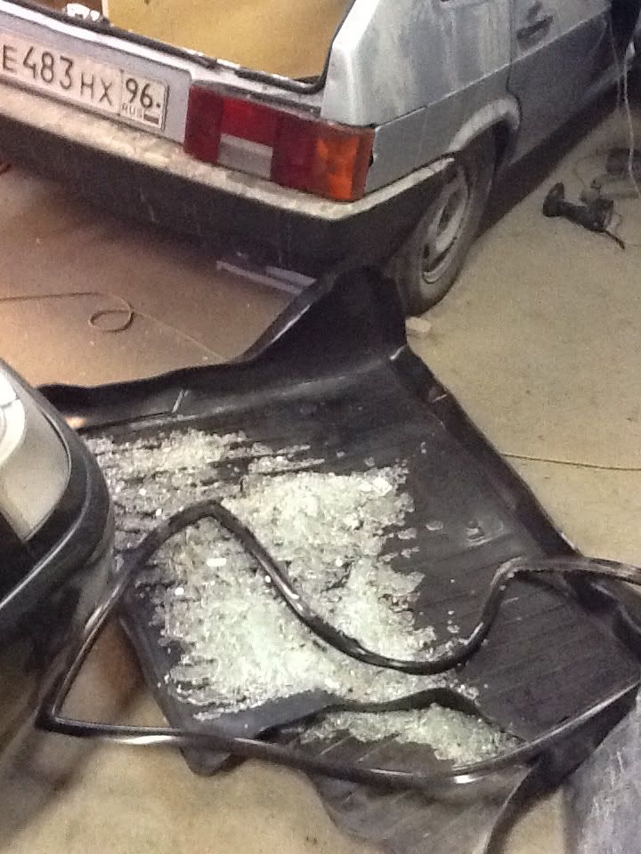

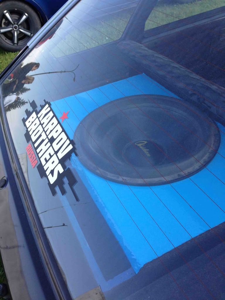

Denis.Ka Опубликовано 10 июня, 2013 Автор Ссылка на пост Ссылка на тему Поделиться Опубликовано 10 июня, 2013 +1 за Obsidian "18, имеется такой же самБуфер тока d4. Есть желание пустить его в ЧВ - тока кажется мне ему заплохеет :pardon: Был подобный опыт на финале АМТ 2012 года когда уложил Б2 хс18 поставили обсидианчик, но с мощей переборщили (мост б2 м1мк2) и к сожелению он замера не выдержал, но цифры показывал ооочень хорошие. Фишка в ЧВ это бешенннннный КПД его, даже если длина ЧВ будет 1,2 метра (теоретически это чв под 70 гц) отдача на 45-50 будет гораздо больше чем на простом ФИ. Мы планировали вернуться еще в этом году к этой теме, но пока не до нее на самом деле, все силы бросили на причесывание эксплоурера по сабу самому, потом еще надо думать с усилками там что то, их пока нет даже. В этом году в оптимусе еще покажу связки на SA-8, sd-10 и скариках ввх-10 Выглядил ЧВ так, ну и эффективность его на фотке ниже :))))) Ссылка на комментарий

Denis.Ka Опубликовано 11 июня, 2013 Автор Ссылка на пост Ссылка на тему Поделиться Опубликовано 11 июня, 2013 Оффтоп Подскажи сколько мощи прилетало ? ЧВ собран настройка ~45 Гц, усилок GZ 1.2500, питание стабильное 60+агм140 - выдержит ли :unknown: , пристреляемся с синусов а дальше видно будет = в спл шоу, профи или дин в ремонт и дома сидеть Мощи ну плюс минус 10-12 кВт если не больше :))))))) повторюсь, мост усилков b2 m1mk2 на 2 ома (саб 4+4) был Ссылка на комментарий
Горыныч Опубликовано 11 июня, 2013 Ссылка на пост Ссылка на тему Поделиться Опубликовано 11 июня, 2013 Мощи ну плюс минус 10-12 кВт если не больше :))))))) повторюсь, мост усилков b2 m1mk2 на 2 ома (саб 4+4) был Странно :scratch_one-s_head: чего это он не выдержал ::focus:: - может подделка Нормально делай - нормально будет Ссылка на комментарий
Denis.Ka Опубликовано 11 июня, 2013 Автор Ссылка на пост Ссылка на тему Поделиться Опубликовано 11 июня, 2013 Странно :scratch_one-s_head: чего это он не выдержал ::focus:: - может подделка Ага, дурная голова рукам покоя не дает. На самом деле просто на малой моще такое оформление не заработало, а на большой еще как задавило... Динамик воспринимает такое оформление как фри эйр же уже, хода нет, поэтому чтоб расссскачать его надо много мощи было. Дали вот мощу но переборщили малость только. И еще фишка такого чв была в том что он работал только на открытых дверях, что и нужно было тогда. Ссылка на комментарий
Denis.Ka Опубликовано 11 июня, 2013 Автор Ссылка на пост Ссылка на тему Поделиться Опубликовано 11 июня, 2013 Ссори за оффтоп, 2 вопроса. Денис какую площадь делали для 18хи, если это полтора то сколь в сантимах выходит, и еще как положили 18ху перегрев, превышение хода, что то третье? Площадь?!?!? А черт его знает... Квадрат, в который вписали дырку под 18. Т.е где то 42х42 получается 1600+ квадратов. Длина 1525 (размер фанеры, короче) а положили от перегрева, конечно, хода было максимум 2 см Ссылка на комментарий
