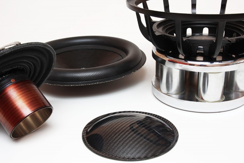

Nastradamus Опубликовано 27 июля, 2013 Автор Ссылка на пост Ссылка на тему Поделиться Опубликовано 27 июля, 2013 Первое, что пришло в голову после покупки Панды, определить ее в класс - Любитель 2 вуфера, тем более на форуме началась движуха по поводу зарубы. Есть с кем посоревноваться, да и по бюджету, финансовые вливания минимальны, по сравнению с другими классами, в общем для старта, самое то. Чтобы не терять время, достал из заначки мотор от DC Neo и начал потихоньку собирать 12-ху Титанат от БасКлуба Упакуйся по полной - ЗАКАЗАТЬ Ссылка на комментарий
Nastradamus Опубликовано 27 июля, 2013 Автор Ссылка на пост Ссылка на тему Поделиться Опубликовано 27 июля, 2013 DC Audio Neo 12" - Звуковая катушка 3" плоский алюминий 8 слоев. Титанат от БасКлуба Упакуйся по полной - ЗАКАЗАТЬ Ссылка на комментарий
Nastradamus Опубликовано 27 июля, 2013 Автор Ссылка на пост Ссылка на тему Поделиться Опубликовано 27 июля, 2013 Сборка сабвуфера Титанат от БасКлуба Упакуйся по полной - ЗАКАЗАТЬ Ссылка на комментарий

Мика Опубликовано 28 июля, 2013 Ссылка на пост Ссылка на тему Поделиться Опубликовано 28 июля, 2013 А какая катушка используется в нео? Team "Диванные эксперты" Ссылка на комментарий

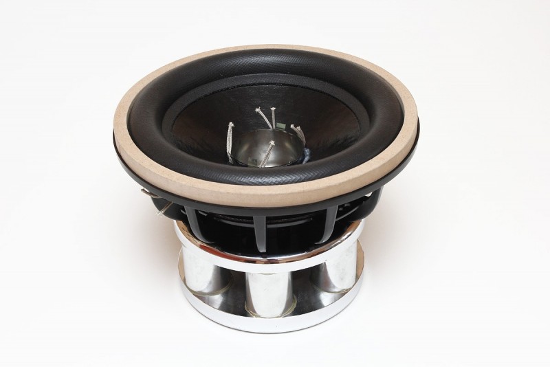

Nastradamus Опубликовано 31 июля, 2013 Автор Ссылка на пост Ссылка на тему Поделиться Опубликовано 31 июля, 2013 Сборка нео сабвуфера - DC Audio Neo Титанат от БасКлуба Упакуйся по полной - ЗАКАЗАТЬ Ссылка на комментарий
Nastradamus Опубликовано 31 июля, 2013 Автор Ссылка на пост Ссылка на тему Поделиться Опубликовано 31 июля, 2013 Мика сказал: А какая катушка используется в нео? 3", 8 слоев - от 4XL Титанат от БасКлуба Упакуйся по полной - ЗАКАЗАТЬ Ссылка на комментарий
Nastradamus Опубликовано 31 июля, 2013 Автор Ссылка на пост Ссылка на тему Поделиться Опубликовано 31 июля, 2013 По ходу дела освоил пайку прямых подводящих. Гемор еще тот, скажу я вам Сделать красиво, аккуратно и надежно совсем нетривиальная задача. В качестве подводящих задействовал акустический проводок KNU. Титанат от БасКлуба Упакуйся по полной - ЗАКАЗАТЬ Ссылка на комментарий
Nastradamus Опубликовано 31 июля, 2013 Автор Ссылка на пост Ссылка на тему Поделиться Опубликовано 31 июля, 2013 ну и под пресс, сохнуть ... Титанат от БасКлуба Упакуйся по полной - ЗАКАЗАТЬ Ссылка на комментарий
Nastradamus Опубликовано 31 июля, 2013 Автор Ссылка на пост Ссылка на тему Поделиться Опубликовано 31 июля, 2013 В итоге получилось неплохо, саб на данный момент пережил порядка 400-500 замеров на уровнях 153-155 дб. Титанат от БасКлуба Упакуйся по полной - ЗАКАЗАТЬ Ссылка на комментарий
