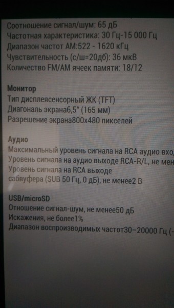

NVZ Опубликовано 26 марта, 2020 Ссылка на пост Ссылка на тему Поделиться Опубликовано 26 марта, 2020 @Стажер где это написано? Объясни подробней. Ссылка на комментарий
Стажер Опубликовано 26 марта, 2020 Ссылка на пост Ссылка на тему Поделиться Опубликовано 26 марта, 2020 Инструкция к магнитоле acv wd 60-10. Технические характеристики. Ссылка на комментарий
NVZ Опубликовано 26 марта, 2020 Ссылка на пост Ссылка на тему Поделиться Опубликовано 26 марта, 2020 @Стажер , как я понимаю, на частоте 50 герц, при максимальной громкости магнитолы, линейный выход выдаёт 2 Вольта. Ссылка на комментарий
Стажер Опубликовано 26 марта, 2020 Ссылка на пост Ссылка на тему Поделиться Опубликовано 26 марта, 2020 Eсли подать сигнал 50 Гц, а регулятор при этом 0 db, на выходе будет не менее 2 В. Я наверно понял. У меня саб от других источников хорошо звучит, а как к магнитоле через rca саба подключаю звук в кашу превращается и на усилителе срез частоты не регулируется при этом, вот я и подумал может в магнитоле уже стоит фильтр на 50 герц, да ещё фильтр в усилителе, поэтому саб плохо звучит. Ссылка на комментарий
Стажер Опубликовано 26 марта, 2020 Ссылка на пост Ссылка на тему Поделиться Опубликовано 26 марта, 2020 Спасибо за ответ! Значит я все правильно понимаю! Буду копать дальше. Ссылка на комментарий
