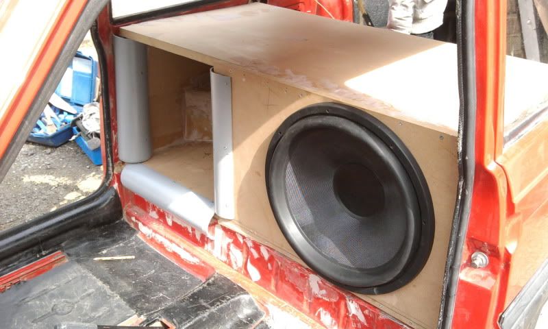

Капитан Улитка Опубликовано 19 ноября, 2013 Ссылка на пост Ссылка на тему Поделиться Опубликовано 19 ноября, 2013 правильно-ли я понял, что полустенка, это когда дины, смотрят в салон, и порт в салон из багажника, при этом, багажник отделён от салона пенкой монтажной или ещё чем, просто я вот , что думаю, хочу 2 15хи в седан, по объёму влезаю впритык, но и то собирать ящик внутри и полиэфирить его там-же... соотвественно с объёмом играть можно будет исключительно в минус, а порт если и делать, то съемный и его мучать.. имеет ли месть быть такой ящик или думать что-то иное..? Silent Sound Garage team Kaliningrad. Ссылка на комментарий

Ezh Опубликовано 19 ноября, 2013 Ссылка на пост Ссылка на тему Поделиться Опубликовано 19 ноября, 2013 , по объёму влезаю впритык, но и то собирать ящик внутри и полиэфирить его там-же... соотвественно с объёмом играть можно будет исключительно в минус, а порт если и делать, то съемный и его мучать.. имеет ли месть быть такой ящик или думать что-то иное..? Багажник может быть коробом? Ссылка на комментарий
Капитан Улитка Опубликовано 19 ноября, 2013 Ссылка на пост Ссылка на тему Поделиться Опубликовано 19 ноября, 2013 Багажник может быть коробом? В моем случае он приближен к этому, т.к. форма корпуса почти полностью повторяет багажник, и отделена от салона... Silent Sound Garage team Kaliningrad. Ссылка на комментарий
Ezh Опубликовано 19 ноября, 2013 Ссылка на пост Ссылка на тему Поделиться Опубликовано 19 ноября, 2013 Оффтоп Перегородку с портом попробовать можно Ссылка на комментарий
Капитан Улитка Опубликовано 19 ноября, 2013 Ссылка на пост Ссылка на тему Поделиться Опубликовано 19 ноября, 2013 Оффтоп Перегородку с портом попробовать можно это как?? Silent Sound Garage team Kaliningrad. Ссылка на комментарий
Мика Опубликовано 19 ноября, 2013 Ссылка на пост Ссылка на тему Поделиться Опубликовано 19 ноября, 2013 В седане если брать опыт Дружбана Нужна большая площадь порта минимум 60% площади динамиков и чем больше мощи тем порт больше дабы превышения хода небыло, и полное отделение багажника от салона. И ещё возможно не все дины подойдут Team "Диванные эксперты" Ссылка на комментарий
Капитан Улитка Опубликовано 19 ноября, 2013 Ссылка на пост Ссылка на тему Поделиться Опубликовано 19 ноября, 2013 В седане если брать опыт Дружбана Нужна большая площадь порта минимум 60% площади динамиков и чем больше мощи тем порт больше дабы превышения хода небыло, и полное отделение багажника от салона. И ещё возможно не все дины подойдут Так если брать его опыт можно вспомнить, что они долго с ауди бились, и по словам игоря там собственный резонанс около 23гц был или 28.. что-то я не помню, да и потом конечный вариант у них был не полустенкой а обычный ФИ с портом в бок... просто в моем случае, с 2*15 такая тема не прокатит, т.к. они сильно перекроют проём, тоесть сантиметров 20 от края останется конечно, но если делать по их аналогии с портом в бок. то я не наберу объёма если сделаю такой ящик... иными словами, при 2*15 исключительно и дины и порт в салон.))):hi: 2.12 не пердлогать)) их я недавно продал)) Silent Sound Garage team Kaliningrad. Ссылка на комментарий
