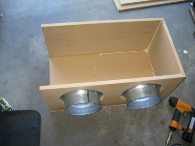

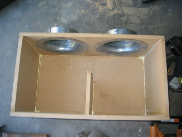

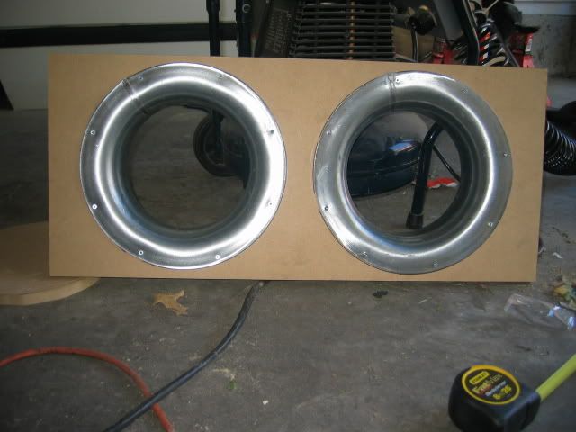

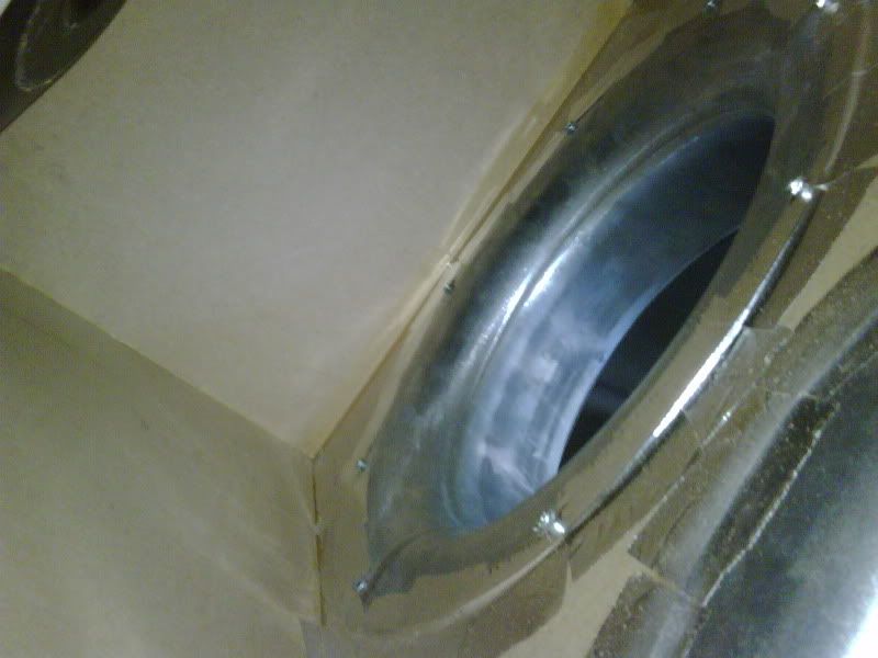

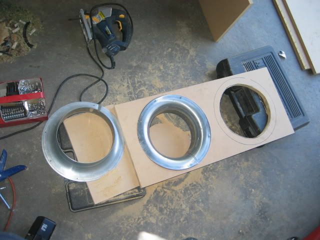

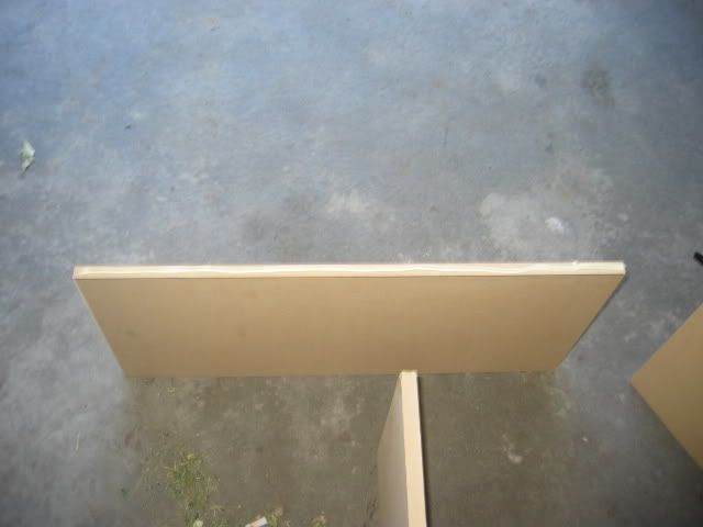

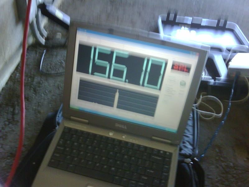

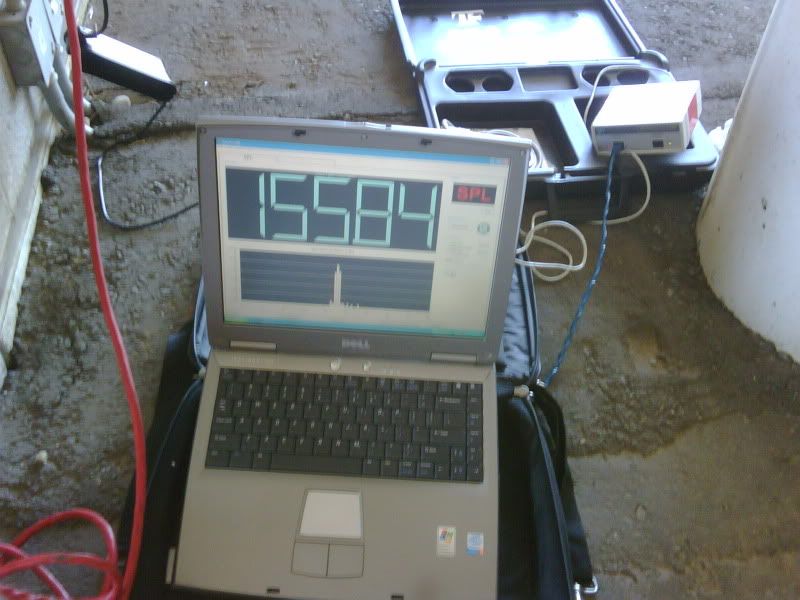

ясчик номер 2. тотже объем, больше плосчади порта

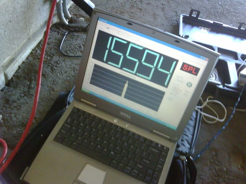

2008 DBDrag Street B - 156.6 Certified

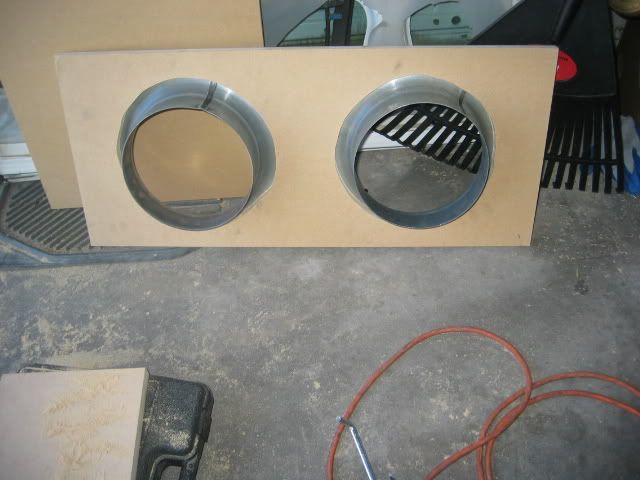

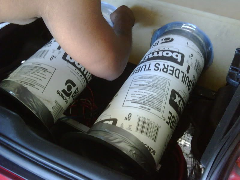

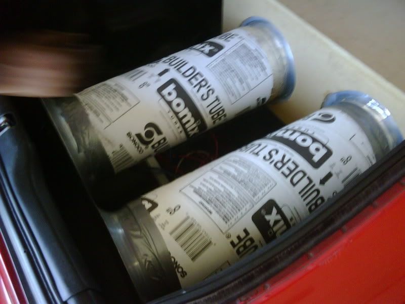

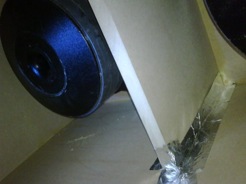

и застряли на этом. трубы надо удленнить но места небыло. те трубы что были, стояли почты в претык к задней стенке. ясчик настроен на 58гц, машина даёт лутчий рез на 54гц

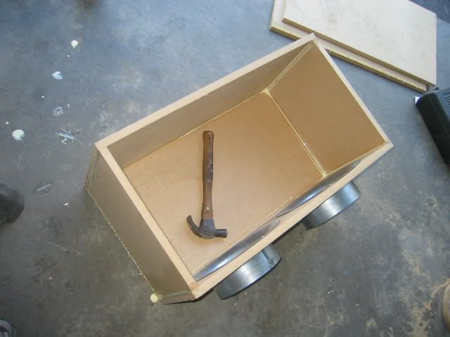

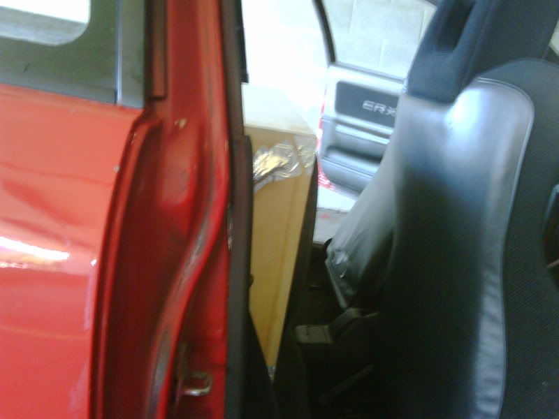

стало понятно что нужен новый ясчик, не такой глубокий. давая портам больше места подышать нормально

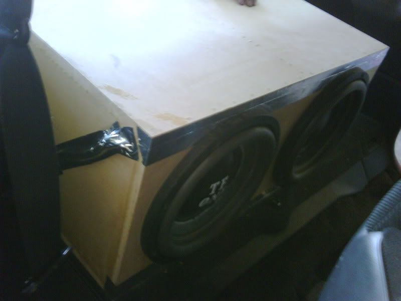

ради интереса мы талкнули ясчик в перед и удленилли трубы.....
потенцял есть, будем лепит слегка других размеров ясчик..........
