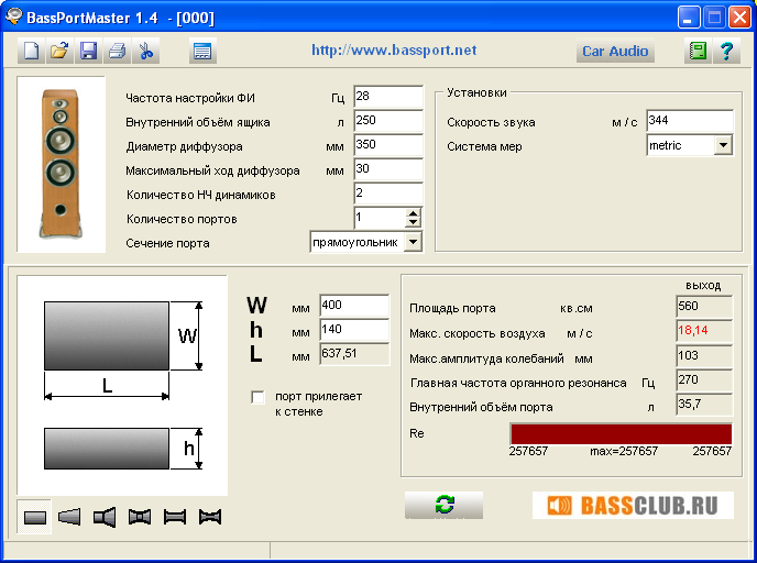

Yauhen Опубликовано 11 декабря, 2013 Ссылка на пост Ссылка на тему Поделиться Опубликовано 11 декабря, 2013 При балансе порта что-то все забыли про подпор динов' date=' да и всегда было интересно, стоит-ли обращать внимание на скорость в порте.. при моих расчетах в баспорте, он всегда выходил за рамки номы и окрашивался красным, но никаких призвуков я никогда не слышал, может от того, что площадь портабыла от 400кв и выше....[/quote'] Сохранились эти проекты? Было бы любопытно взглянуть на скриншоты. _ BassPort - как сделать хороший порт Ссылка на комментарий

Yauhen Опубликовано 12 декабря, 2013 Ссылка на пост Ссылка на тему Поделиться Опубликовано 12 декабря, 2013 Капитан Улитка, При таких данных порт теряет свою эффективность примерно по достижении хода 8 мм. Дальше запирается, и по сути короб работает почти как закрытый ящик. Число Рейнольдсв превышает 257000, в то время как порт запирается немногим выше 60000. _ BassPort - как сделать хороший порт Ссылка на комментарий

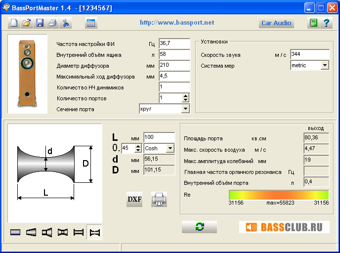

Yauhen Опубликовано 13 декабря, 2013 Ссылка на пост Ссылка на тему Поделиться Опубликовано 13 декабря, 2013 Число Рейнольдса Re - величина, характеризующие свойства потока жидкости или газа. Зависит от скорости потока, свойств жидкости или газа, а также от геометрии канала. Подробнее можно найти через Яндекс или Гугль. В программе Bassportmaster эта величина рассчитывается и отображается на шкале Re. Для портов с непрямой образующей число Рейнольдса в разных точках порта будет разным. Пример: Ваш проект выглядит так: _ BassPort - как сделать хороший порт Ссылка на комментарий
Капитан Улитка Опубликовано 13 декабря, 2013 Ссылка на пост Ссылка на тему Поделиться Опубликовано 13 декабря, 2013 Число Рейнольдса Re - величина, характеризующие свойства потока жидкости или газа. Зависит от скорости потока, свойств жидкости или газа, а также от геометрии канала. Подробнее можно найти через Яндекс или Гугль. В программе Bassportmaster эта величина рассчитывается и отображается на шкале Re. Для портов с непрямой образующей число Рейнольдса в разных точках порта будет разным. Пример: Ваш проект выглядит так: _ момент какой, у меня версия 1.0. 1.4 вроде платная, т.к. значения RE у меня нет второй момент, более важный как на него влиять я так и не понял.... площадью порта, или длинной его? потом... и в моем конкретном случае, порт перестоёт работать при превышении определённого хода... т.е. подпор становится таким, что дин не может протолкнуть воздух в порте и фактически становится ЗЯ? Silent Sound Garage team Kaliningrad. Ссылка на комментарий
Yauhen Опубликовано 13 декабря, 2013 Ссылка на пост Ссылка на тему Поделиться Опубликовано 13 декабря, 2013 второй момент, более важный как на него влиять я так и не понял.... площадью порта, или длинной его? И тем, и другим. Плюс еще отношение сторон выходного отверстия. потом... и в моем конкретном случае' date=' порт перестоёт работать при превышении определённого хода... т.е. подпор становится таким, что дин не может протолкнуть воздух в порте и фактически становится ЗЯ?[/quote'] Не подпор, а сильно возрастает турбулентность в порте. Там образуется вихревой клубок, который не пробивается. _ BassPort - как сделать хороший порт Ссылка на комментарий
