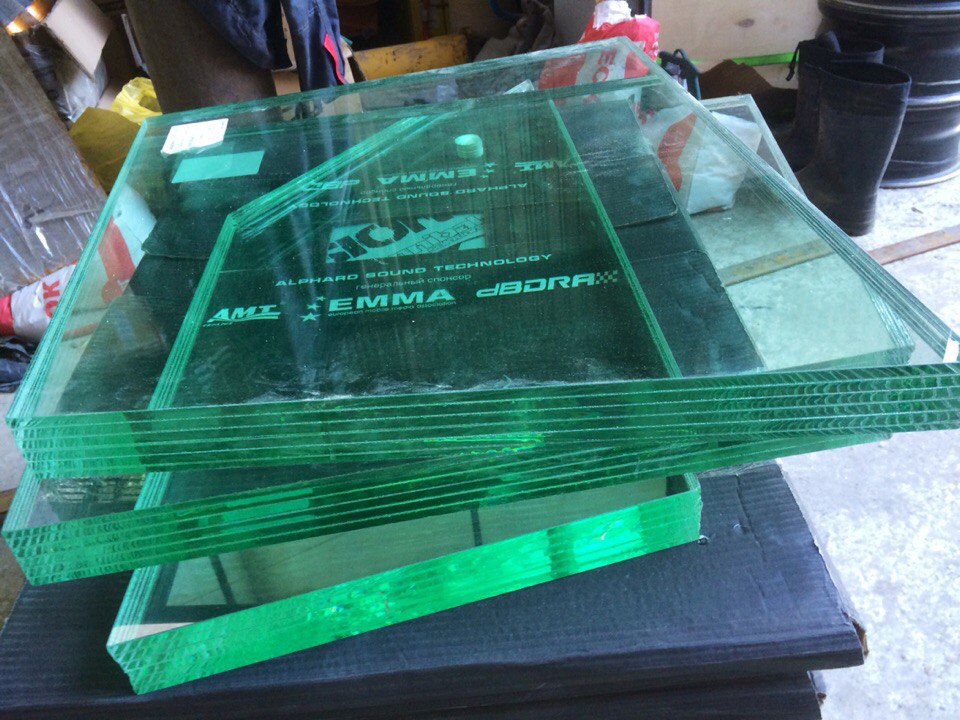

kmx87 Опубликовано 13 мая, 2016 Автор Ссылка на пост Ссылка на тему Поделиться Опубликовано 13 мая, 2016 (изменено) Новые стекла в Москвича) неперекрываемая площадь бокового стекла 1320 кв\см Изменено 13 мая, 2016 пользователем kmx87 Ремонт динамиков и сабвуферов в Ростове-на-Дону - vk.com/respeaker Ссылка на комментарий

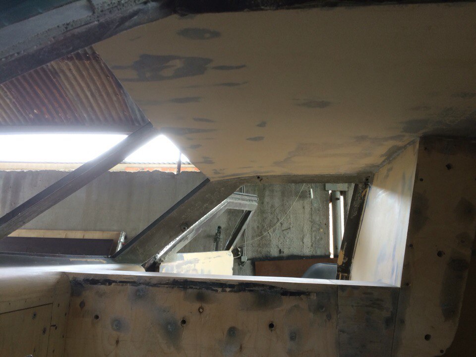

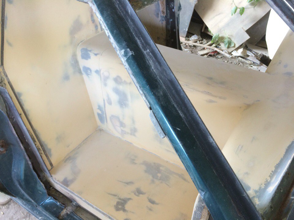

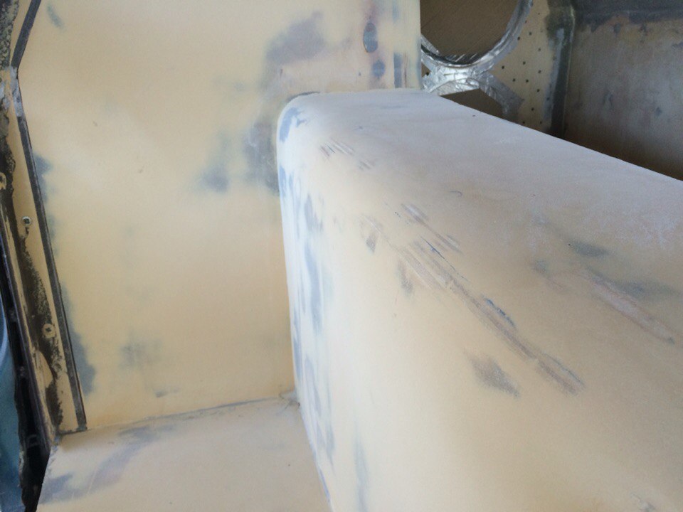

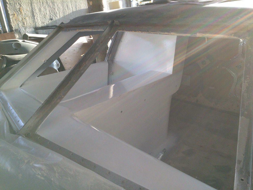

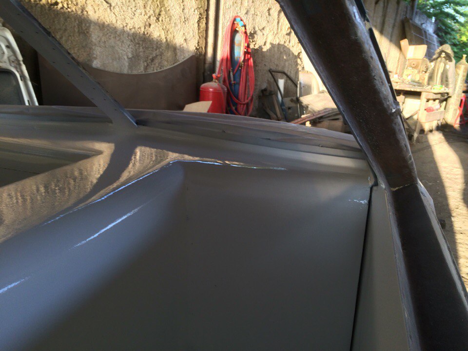

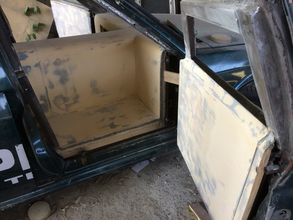

kmx87 Опубликовано 29 мая, 2016 Автор Ссылка на пост Ссылка на тему Поделиться Опубликовано 29 мая, 2016 Подготовка к дбдрагу полным ходом) Ремонт динамиков и сабвуферов в Ростове-на-Дону - vk.com/respeaker Ссылка на комментарий
RS542 Опубликовано 29 мая, 2016 Ссылка на пост Ссылка на тему Поделиться Опубликовано 29 мая, 2016 Отличный подход к делу! TEAM Rockford Fosgate Ссылка на комментарий
Nastradamus Опубликовано 29 мая, 2016 Ссылка на пост Ссылка на тему Поделиться Опубликовано 29 мая, 2016 красота, как все блестит :good: Титанат от БасКлуба Упакуйся по полной - ЗАКАЗАТЬ Ссылка на комментарий
kmx87 Опубликовано 29 мая, 2016 Автор Ссылка на пост Ссылка на тему Поделиться Опубликовано 29 мая, 2016 красота, как все блестит :good: на самом деле шагрень получилась большая, на фото не видно) я не очень доволен, красил не своим краскопультом) Ремонт динамиков и сабвуферов в Ростове-на-Дону - vk.com/respeaker Ссылка на комментарий
Romeo78 Опубликовано 30 мая, 2016 Ссылка на пост Ссылка на тему Поделиться Опубликовано 30 мая, 2016 на самом деле шагрень получилась большая, на фото не видно) я не очень доволен, красил не своим краскопультом) Лак густоватый был, или температура покраски низкая была:hi: В принципе можно отполировать нужные участки... Будет чётко всё:good: Я хоть и не Шаман - но в Бубен настучать смогу :hi: Ссылка на комментарий
