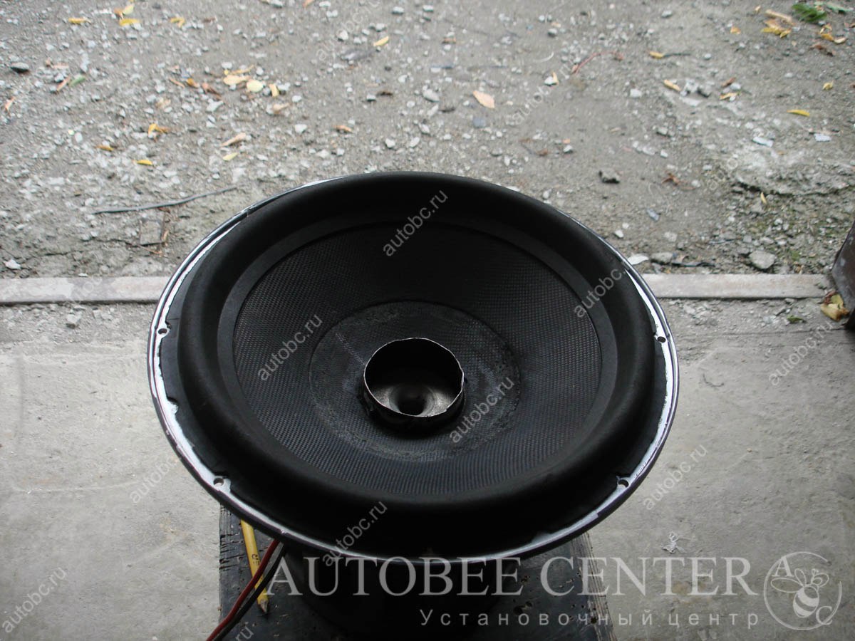

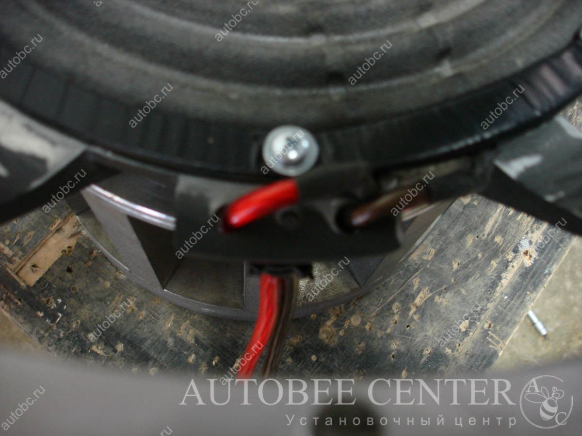

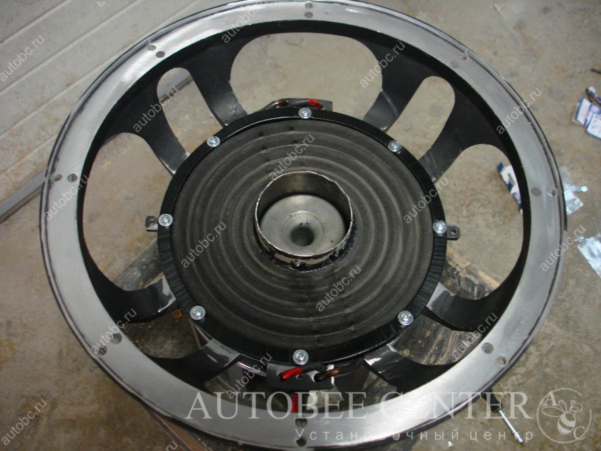

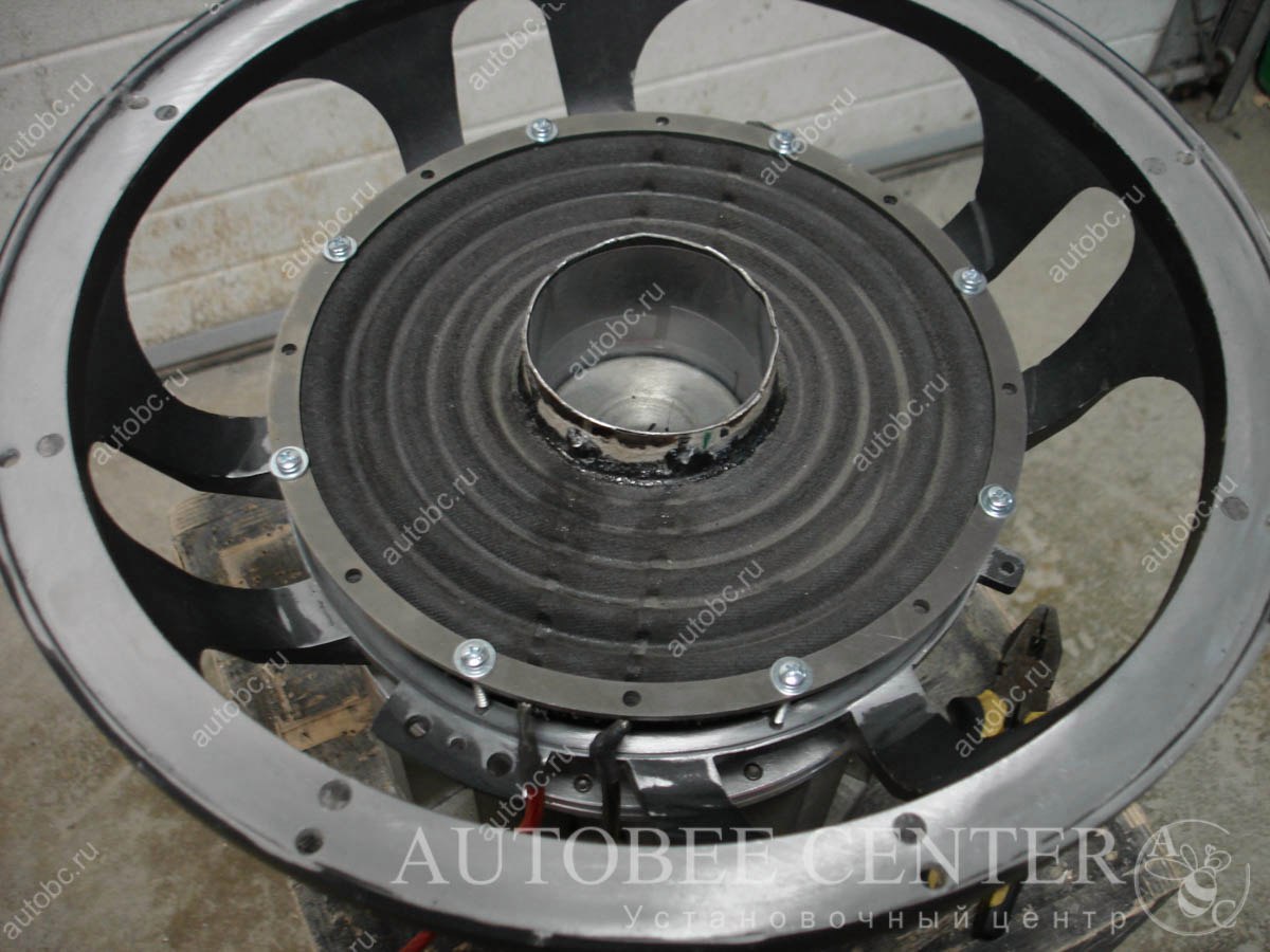

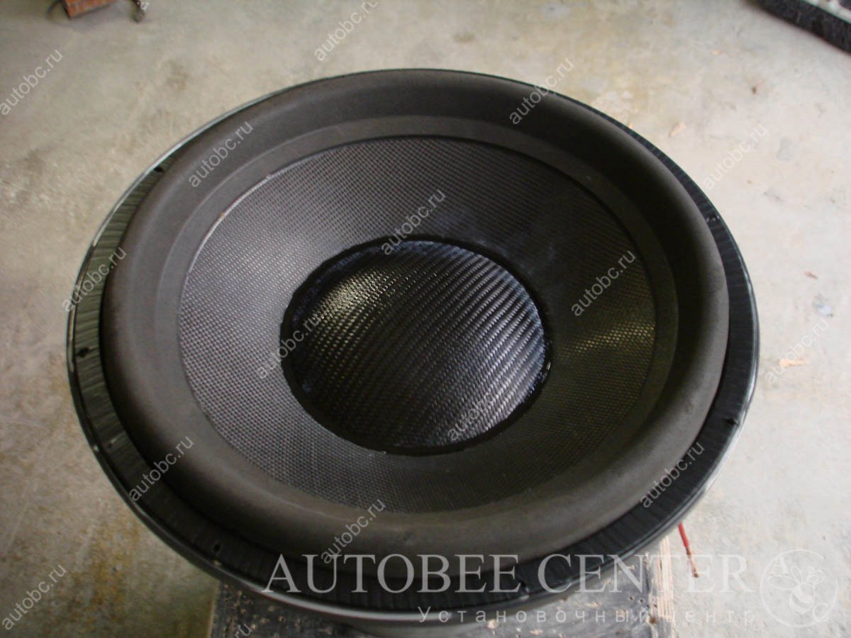

Kently Опубликовано 22 сентября, 2016 Автор Ссылка на пост Ссылка на тему Поделиться Опубликовано 22 сентября, 2016 Выложу это здесь. Думаю будет кому-то полезно. "Как я собирал динамик DD Z" 1. Просто магнит. 2. Установка корзины и примерка катушки с шайбой, через прижимное кольцо 3. Через металлическое кольцо, которое предварительно было обмотано изолентой, крепим шайбу к корзине (не используя циланокрилатный клей!!!). Кольцо прижимается к корзине с помощью болтов. Для более надежной защиты от откручивания гаек использовали: контр шайбу и контр гайку (можно было конечно еще использовать специальную краску для резьбы, но не стали... время поджимало). 4. Приклейка подвеса к корзине. Использую клей Момент Кристалл. Делаю через самодельное прижимное кольцо. 5. Подвес после приклейки. DD Z315. 6. Самый важный этап. Соединение дифа и катушки. Для соединения в этом месте я рекомендую обязательно использовать хороший циланокрилатный клей, иначе все ваши труды будут напрасны. Рано или поздно что-нибудь и отпадет. 7. Завершающий этап. Приклейка колпака. В данном варианте я решил использовать один карбоновый колпак (для меньшего веса подвижки). Но можно сделать иначе (бумажный+композит). Ну как вам? Team DD Russia Дилер Digital Designs Ссылка на комментарий
