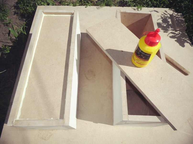

semenoffartem Опубликовано 17 июля, 2014 Ссылка на пост Ссылка на тему Поделиться Опубликовано 17 июля, 2014 я его слепил из того,что было кап47: мост на саб,два канала на колонки. саб АА 15" в чв. по питанию: кулон 715д+ агм 65а. для общаги за глаза... Ссылка на комментарий
setakava Опубликовано 17 июля, 2014 Ссылка на пост Ссылка на тему Поделиться Опубликовано 17 июля, 2014 semenoffartem сказал: я его слепил из того,что было кап47: мост на саб,два канала на колонки. саб АА 15" в чв. по питанию: кулон 715д+ агм 65а. для общаги за глаза... Колонки сам делал? Дины какие? Чем ниже интеллект, тем громче оскорбления! Ссылка на комментарий
manul Опубликовано 17 июля, 2014 Ссылка на пост Ссылка на тему Поделиться Опубликовано 17 июля, 2014 17мм МДФ ламинированная с одной Пленка под темное дерево Пилил лобзиком, практически идеально :peel: благо мдф хорошо шкурится :blum1: Клей момент столяр и никаких саморезов, ну кроме крепления динов. Провод пвс 2х2мм в змейке, ну и усь твистер + импульсный блок 15в, 30а Для быстрой связи - vk.com/by_manul Ссылка на комментарий
