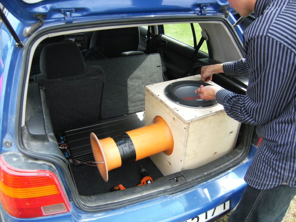

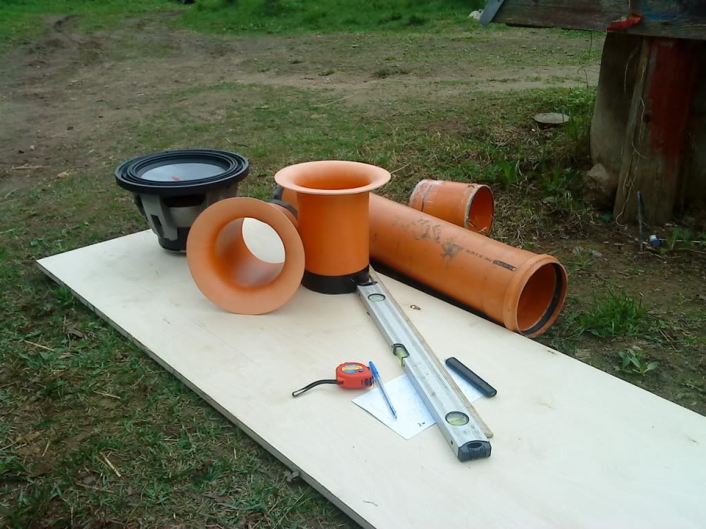

stasiks76 Опубликовано 18 мая, 2010 Ссылка на тему Поделиться Опубликовано 18 мая, 2010 Машина : Гольф 4; Динамик : swr1222; Усилитель : GZPA 1.10000; Аккумулятор : Ватра 74амп; Провода : 4х50 на плюс, 3х50 минус. Всё с батареи. Как то тихо тут стало, и я наверно создам тему и добавлю в обсуждение своё творение Итак, результат показан 15,05,2010 в Литве, в городе Шауляй. Система собиралась по рекомендациям юзеров ЛЕСТЕР и САШКЕ, за что им большое спасибо!:drinks: Система не была полностью доработана, так как очень уж не хотелось убить динамик до соревнований, как это случилось с предыдущим. На удивление, динамик выжил. На финальном замере пустил тон 2 раза подряд, нечего даже не завоняло и не потрескалось. Реальную мощность не мерил, так как опять боялся. Её можно было мерить сразу в финале:sarcastic:, так как тогда мне было реально поф:yahoo:. Думаю более 2,5-3 кв не снялось, так как аккум то простой. Ящик простой, без всяких там приколов внутри. Труба 16см с фланцами со всех сторон. Дул на 54 герца, порт должен был быть настроен довольно близко, так как хотел избежать поломок изза предельного хода диффузора. Знаю, результат не очень, но будем расти. В планах купить саб по крепче. Фото смогу добавить по просьбам, вроде как бы и освоил PHOTOBUCKET А так пока то, что есть старый пострадавший из за больного хода. GZPW 15XQ + GZPA 1.10000 :blush: Ссылка на комментарий

spl_mo Опубликовано 19 мая, 2010 Ссылка на пост Ссылка на тему Поделиться Опубликовано 19 мая, 2010 Ящик изначально не под 15" делался? Объём на глаз великоват, имхо Нету больше музыки ::yu:: Ссылка на комментарий
stasiks76 Опубликовано 19 мая, 2010 Автор Ссылка на пост Ссылка на тему Поделиться Опубликовано 19 мая, 2010 spl_mo сказал: Ящик изначально не под 15" делался? Объём на глаз великоват, имхо :mocking: великоват ... 38 литров:mocking: 15" уже прошлое:praising: если объём былбы великоват, то УВЫ, саб бы теперь не был рабочий GZPW 15XQ + GZPA 1.10000 :blush: Ссылка на комментарий

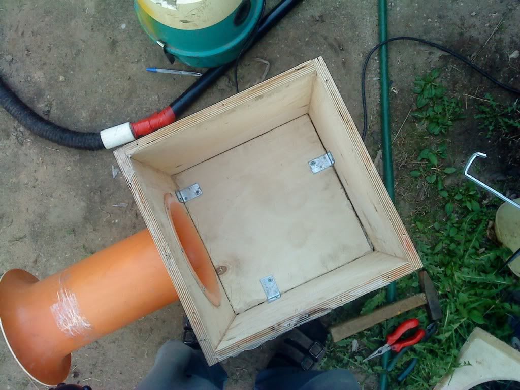

Cowboy63 Опубликовано 19 мая, 2010 Ссылка на пост Ссылка на тему Поделиться Опубликовано 19 мая, 2010 фланцы сами делали ? на 20-ти литровой бутыли или как ? я самый добрый в мире человек ))) и если найдецца кто-то еще добрее, убью его и стану опять самым добрым)) Ссылка на комментарий
spl_mo Опубликовано 19 мая, 2010 Ссылка на пост Ссылка на тему Поделиться Опубликовано 19 мая, 2010 Хм, на вид литров 50 кажется )) Нету больше музыки ::yu:: Ссылка на комментарий
stasiks76 Опубликовано 19 мая, 2010 Автор Ссылка на пост Ссылка на тему Поделиться Опубликовано 19 мая, 2010 spl_mo сказал: Хм, на вид литров 50 кажется )) на вид 55:biggrin:, там прикол в том, что ПОЛ до порта . На одной фото немного видно ... GZPW 15XQ + GZPA 1.10000 :blush: Ссылка на комментарий
spl_mo Опубликовано 19 мая, 2010 Ссылка на пост Ссылка на тему Поделиться Опубликовано 19 мая, 2010 А, понял, двойное дно типа. Кокс там что ли перевозите? Нету больше музыки ::yu:: Ссылка на комментарий

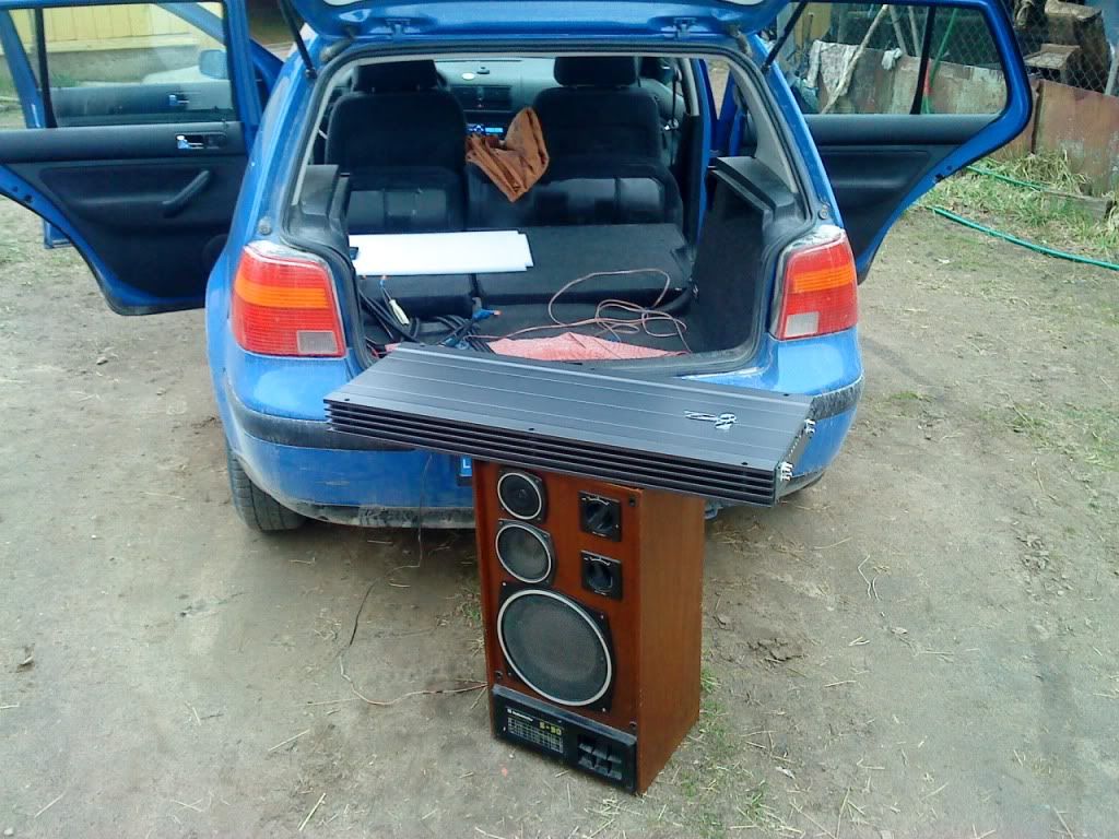

doger19 Опубликовано 19 мая, 2010 Ссылка на пост Ссылка на тему Поделиться Опубликовано 19 мая, 2010 колонка с90 у вас, на ней не пробовали давить? ))))))WTF!&:mic29: Ссылка на комментарий
stasiks76 Опубликовано 20 мая, 2010 Автор Ссылка на пост Ссылка на тему Поделиться Опубликовано 20 мая, 2010 doger19 сказал: колонка с90 у вас, на ней не пробовали давить? с90 проверяли работает ли усилитель ... а то были стрёмные подозрения, когда добили динамик GZPW 15XQ + GZPA 1.10000 :blush: Ссылка на комментарий
stasiks76 Опубликовано 20 мая, 2010 Автор Ссылка на пост Ссылка на тему Поделиться Опубликовано 20 мая, 2010 Cowboy63 сказал: фланцы сами делали ? на 20-ти литровой бутыли или как ? неа, всё с болванками .. попробую тоже показать:smile: GZPW 15XQ + GZPA 1.10000 :blush: Ссылка на комментарий

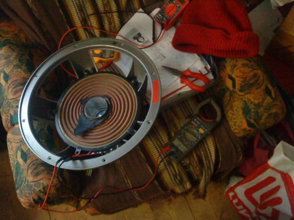

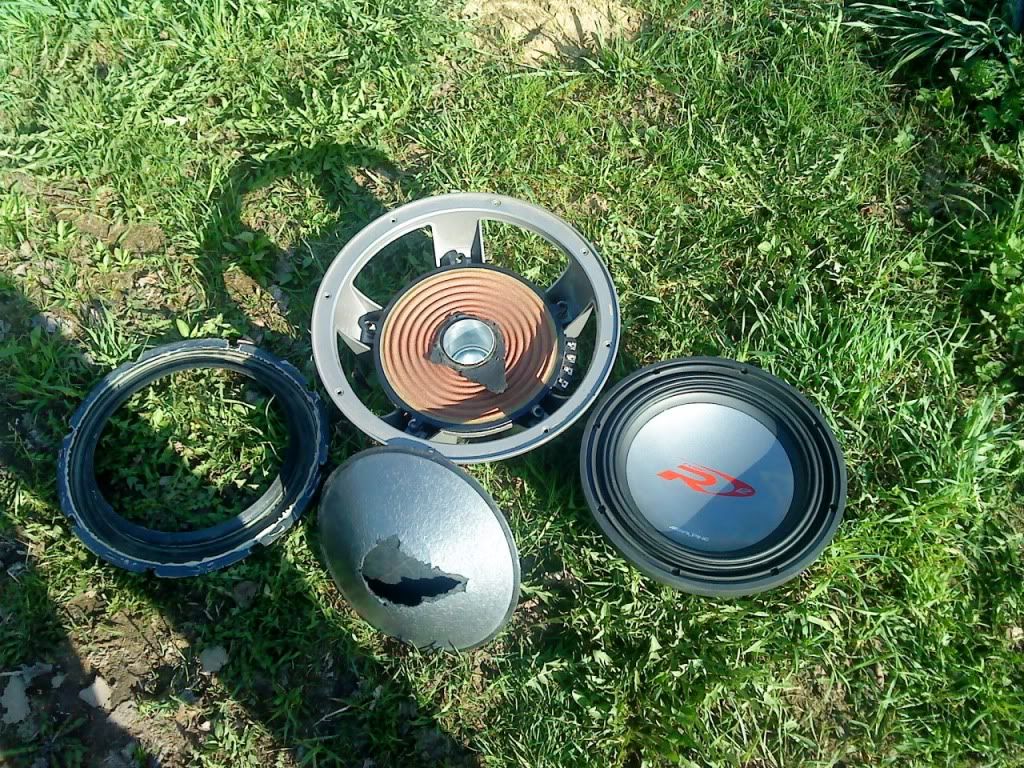

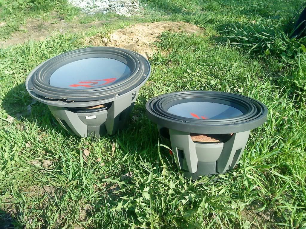

stasiks76 Опубликовано 20 июня, 2010 Автор Ссылка на пост Ссылка на тему Поделиться Опубликовано 20 июня, 2010 Намотал одну катушку старой 15е и был приятно удивлён GZPW 15XQ + GZPA 1.10000 :blush: Ссылка на комментарий
