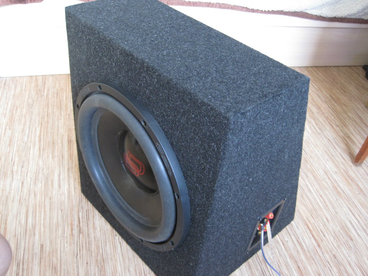

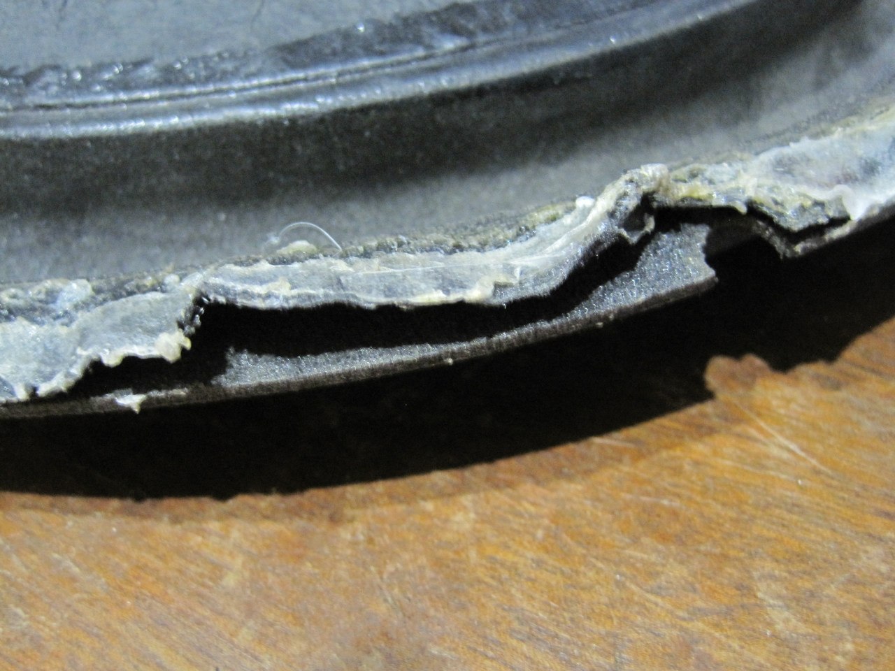

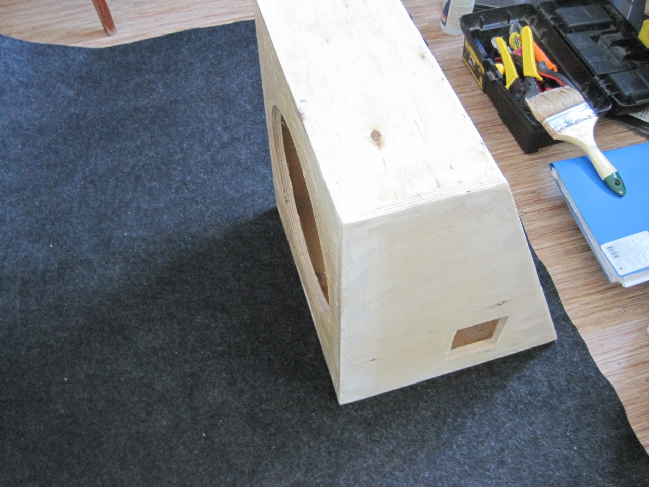

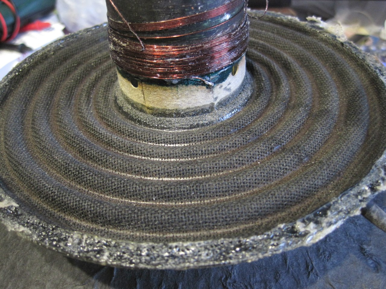

Al777 Опубликовано 4 декабря, 2014 Автор Ссылка на пост Ссылка на тему Поделиться Опубликовано 4 декабря, 2014 Продолжаю заряжать матиз) На очереди саб. Как уже писал, был куплен DD512 со слетевшей перемотанной катушкой, отправлен бассхеду на замену подвижки. Что было: Теперь новая подвига, всё шикарно)) Пилим короб: Где-то была специальная штука для снятия фасок, но пропала(( делал большим сверлом. Шурупы с головкой под звёздочку, маленькие шайбы: Обтягиваю карпетом. Раньше использовал ПВА, но он быстро впитывается, карпет портит и т.д. В этот раз взял универсальный полимерный клей. Держит хорошо, клеится быстро, одно удовольствие! Так как саб будет в багажнике, а там много всего токопроводящего валяется, решил заизолировать крутилки термоусадкой: Провода нарастил, припаял к терминалу: Что получилось: Теперь на очереди переделка подиумов под фронт... Pioneer DEH99, Morel Elate TI, Morel piccolo, Audison voce AV12 Ссылка на комментарий

Муравей Опубликовано 12 января, 2015 Ссылка на пост Ссылка на тему Поделиться Опубликовано 12 января, 2015 какой чистый обьем ящика? фото как смотрится в багажнике где? 140,39Дб 49Гц Ссылка на комментарий
Al777 Опубликовано 12 января, 2015 Автор Ссылка на пост Ссылка на тему Поделиться Опубликовано 12 января, 2015 какой чистый обьем ящика? фото как смотрится в багажнике где? Объём примерно 30л. Фотки будут, пока борюсь с наводками, наверно пред в магнитоле спалил.. Pioneer DEH99, Morel Elate TI, Morel piccolo, Audison voce AV12 Ссылка на комментарий
