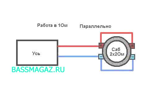

Какая из схем подойдет больше?
У дина две катушки, каждая по 4 ома
Выше уже ответили, в 2 ома цепляй.

Если каждую катуху подключить своим мостом к 4х канальнику, и если подаваемый на них сигнал будет различаться (а он будет различаться по ачх и задержкам), писец придет сабику.
