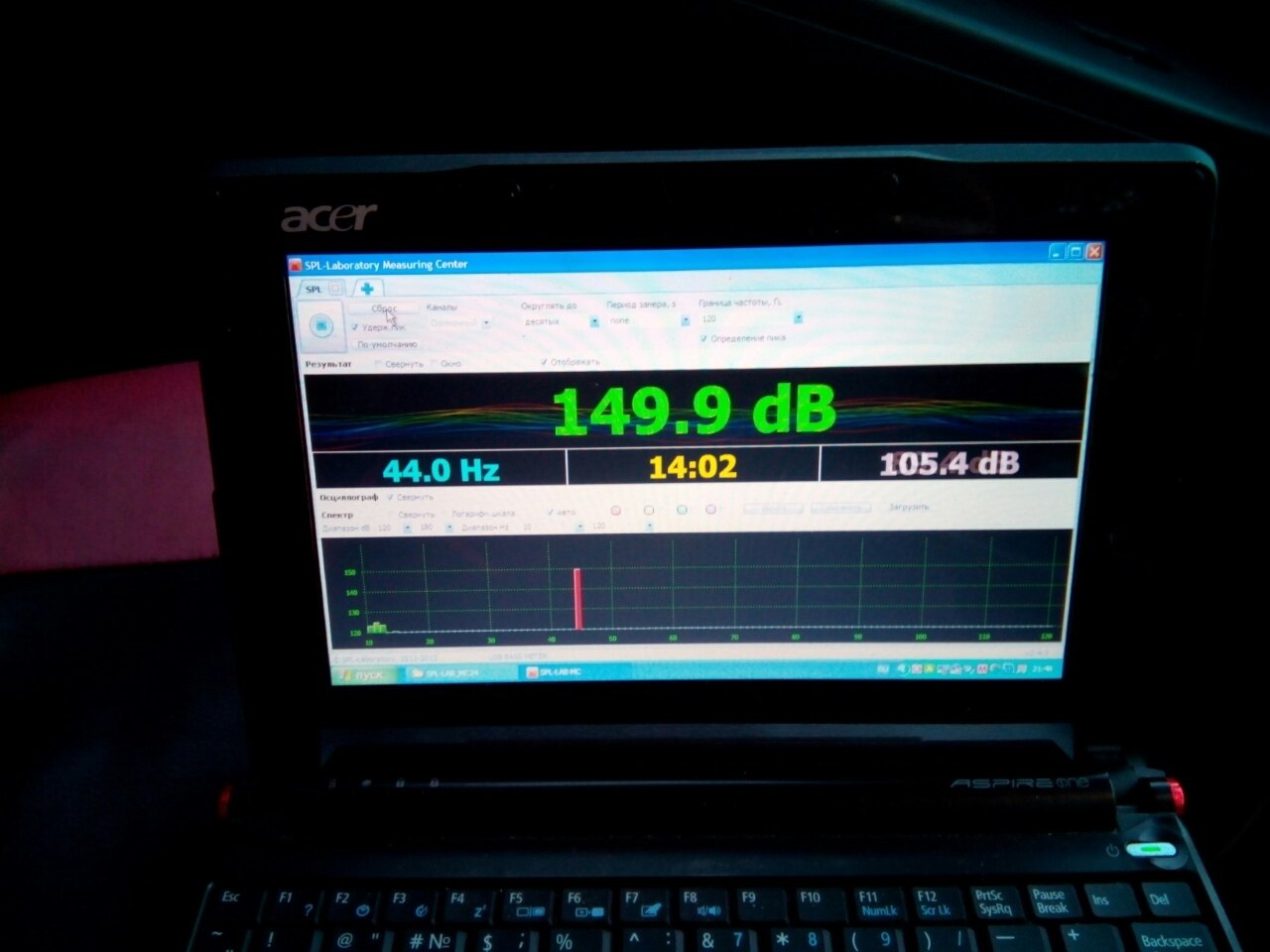

И так, продолжение: система описана выше, короб чистых 190, порт 490 кв., настройка вышла 30-31, пик системы 43 герца.
Верха вообще не играет динамик, басс размытый, и как будто опаздывает, зато низы круто, флекс есть, ветра нет.
Реза нет, тестовый запуск. 0_1a422a_1bc2480f_orig0_1a422b_90b239a_orig0_1a422c_8990f3d1_orig0_1a422e_e467cfc9_orig
Рез на музыке0_1a422f_29c731ad_orig
Рез на синусе0_1a4239_6c0f3f41_orig

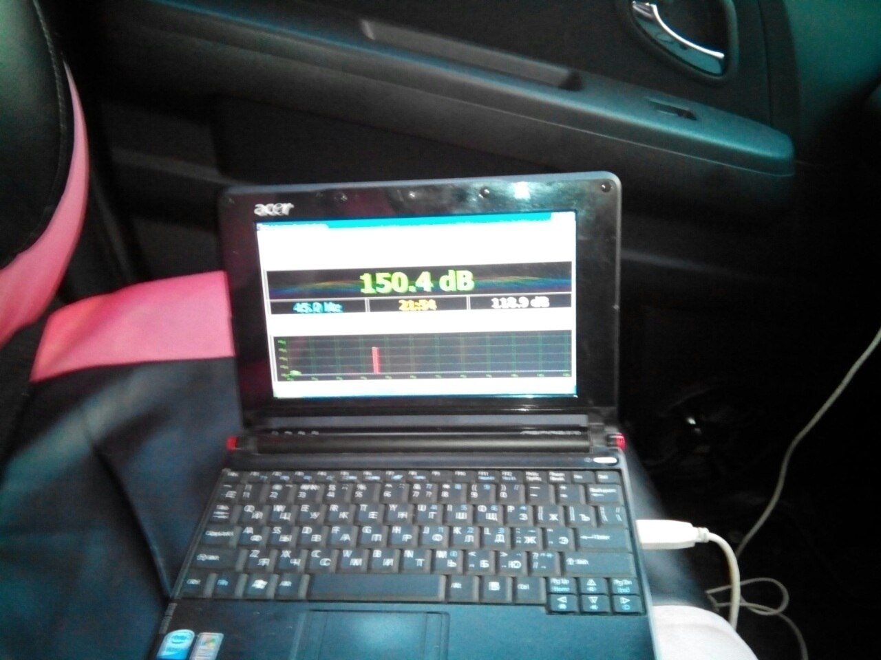

Привет всем. Готовимся к ЕММА, Было решено поднять настройку, соответственно и рез. Зажали объем до 160 литров, при настройке 45 герц порт вышел 24 см, пипец полный, рез ни о чем, на синусе 147, полка ровная от 35 до 48, пилим порт до 14 см, спад блин, стреляем еще, горит пред на 250 ампер, моща в клипе 3200 на 1.2 оМ.
Объем зажимали пенопластом,0_1a74cf_aa3296bc_orig0_1a74ce_51f58106_origпсиханул, и прямо через порт давай доставать этот пенопласт по чуть чуть. При объеме примерно литров 170-180 получаем рез 148 дБ, принимаем решение добавить порта, и понизить настройку, так как на таком коротком порте настройка вышла аж 52-54 герца:shok:.
На следующий день, добавляем к порту еще 4.5 см, укрепляем пенопласт0_1a74d0_b705eb6d_orig
вечером пробуем.
Настройка 45 герц, стреляем, и:0_1a74d2_82dc731f_orig блин до 150 как до Китая, пичаль, пичаль, далее, что делать? микитим :scratch_one-s_head:, ладно, по салону много не наковыряешь дБ, думаем ну и ладно, сколько будет, столько и будет.
Складываем задние сиденья, стреляем 0_1a74d3_a5f44eaf_orig
Уже веселее, опускаем козырьки, стреляем: 0_1a74d8_620d7887_orig
Теперь уже совсем близко, а больше по салону собирать не чего, приуныли, Семен предлагает подержать лобовое стекло, пробуем, стреляем: 0_1a74db_58211c5d_orig:dance2: радости нет придела, по моему прежнему резу не так радовался.
Дальше пошли споры, стоит ли попробовать развернуть короб динамиком в салон, решили попробовать, стреляем: 0_1a74cb_6554dabf_orig
Все, пока это придел, дальше пока стоп. Мощи летит 2600, понимание есть, что усь слабоват, так что надеемся на Ваши советы.

Подниму не много тему. Автобус интересный авто, в плане давления, сильно ни чего не поменялось, осталось так же сабовое звено.
В сезоне 2017 хотелось показать что-то более интересное. Сначала заиграл максимализм, хотелось ветра, флекса, но усилок слабоват, начали копать.

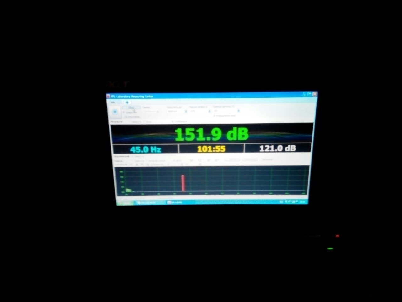

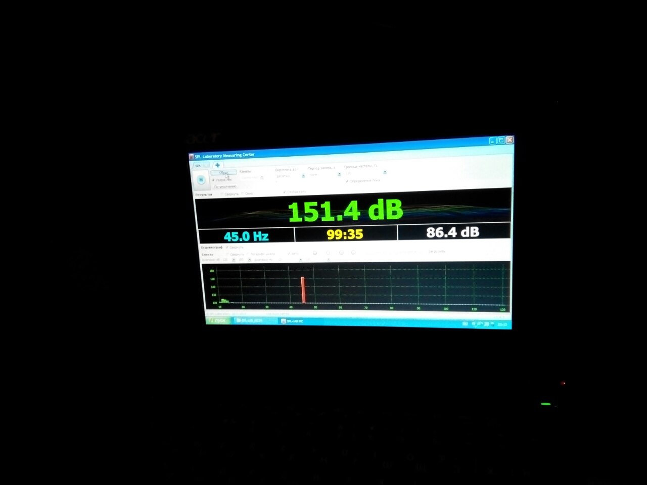

Поставили 200 трубу, заиграло лучше, ровнее, но реза не было, tkDsA0Zg_mN7p_ArmKXZTSaXxS53IrjX2lGhJRIcYRaG9-hmS7qI-05Aric66S911qT2vQ62A3tLyOveq1SgPQ%3D%3D?uid=30600726&filename=image-0-02-05-bc7ab4e36db36b0bc9cb87877cab526be501db0a2e79106af9c5ed52b0239cea-V.jpg&disposition=inline&hash=&limit=0&content_type=image%2Fjpeg&tknv=v2&size=1280x792Такие цифры даже на повседнев нас не устраивали.
Решили на этой же трубе зажать объем, и повысить настройку, в надежде преодолеть прошлогодний рез в 150,7дБ. Что мы только не делали, объем зажимали до 130 литров с 200, трубу резали по самые фланцы, но настройка не уходила вверх ни как, на низах ход у саба был предельный, стучать даже начал. В конце концов на все плюнули и решили вернуть 250 трубу на место.
Стреляли с чистого 200 литров объема, с настройкой в 38-39 герцg12a1joR7Zg.jpg Вроде уже не плохо, усилок стабильно отдавал 2400-2600 ватт. Зажали объем до 178 литров, самый оптимальный вышелQufbmbi5j2E.jpg
Дальше начали играть с расположением короба, порт в крыло, динамик в салон8pVBSDt6frU.jpg
Это уже радовало, ну и по старой схеме, складываем спинки задних сидений, опускаем козырьки, Сема держит лобавину.5UTeWNLpFog.jpg
Мы почти довольны, но больше ни чего наковырять уже не смогли.

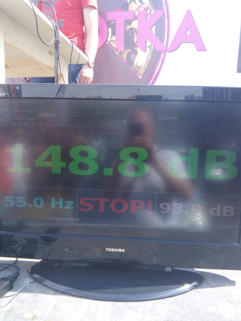

На днях прошли местные, не официальные соревнования по АЗ "ZaCHOTKA", как итог, первое место, рез довезли 151,9 дБ.
Со второй машиной, как всегда печально, рактис ни как не давит, хоть убейтесь, итог, так же первое место в своем классе с резом 148,8 дБ.
