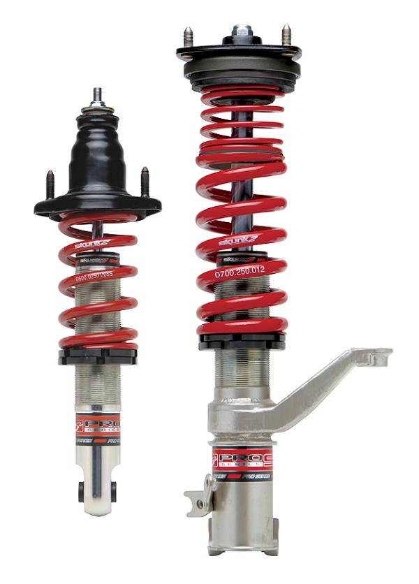

Дружбан Опубликовано 14 февраля, 2012 Автор Ссылка на пост Ссылка на тему Поделиться Опубликовано 14 февраля, 2012 Потихоньку начали готовиться к следущему сезону! Примерка второго генератора! Нашли способ поставить не снимая кондиционер...обойдёмся только удлиннением верхнего патрубка радиатора, так как я всё равно собрался переходить на электровентилятор радиатора! Родной с вискомуфтой гасит мотор не хуже двух ген) Начали разбираться с подвеской! Сняли лишнее)) * шрусы, амортизаторы, торсионы и.т.д* Максимально низкое положение кузова, арки лежат на резине, ещё сантиметр хода выберем изменением угла развала... На что будем переделывать пока ещё не решили, снимим мост передний, а дальше видно будет)) Но вариантов всего два, либо пневма как сзади, либо вот такие винты! Ссылка на комментарий

Дружбан Опубликовано 21 февраля, 2012 Автор Ссылка на пост Ссылка на тему Поделиться Опубликовано 21 февраля, 2012 Процесс оооочень медленно, но идёт, критически не хватает рабочих рук( Гена встал, осталось подобрать ремень длинней аж на 40 см, и установить дополнительный ролик, дабы на второй генератор ремень ложился площадью более 60 процентов шкива... Передок полностью разобран и готов к подбору стоек! Грёбанный отбойник! Ещё прикол, с левой водительской стороны верхний рычаг другой и не регулируемый, а с провой меньше и регулируемый...нихрена не понимаю нафига так сделали! Причём не ебее лежат комплекты как с одинаковыми рычагами, так и с регулируемыми....я в ступоре... Вот у меня щя такие А есть такие.... Ссылка на комментарий
Дружбан Опубликовано 26 февраля, 2012 Автор Ссылка на пост Ссылка на тему Поделиться Опубликовано 26 февраля, 2012 Спешл респект Женьке(Z-11) за то, что одолжил мне свои новые стойки BC - Racing для примерки в Экс....вообщем вписались как родные, закажу такие же, но с усиленной пружиной диаметром 9 см, а не с прогресивкой как у него! Ну чего не догадались так с завода сделать не понимаю, торсионы какие то, морсионы! Как будто не знали, что будет низкий, тяжёлый, на 20 колёсах и не джип вовсе)) Ссылка на комментарий
