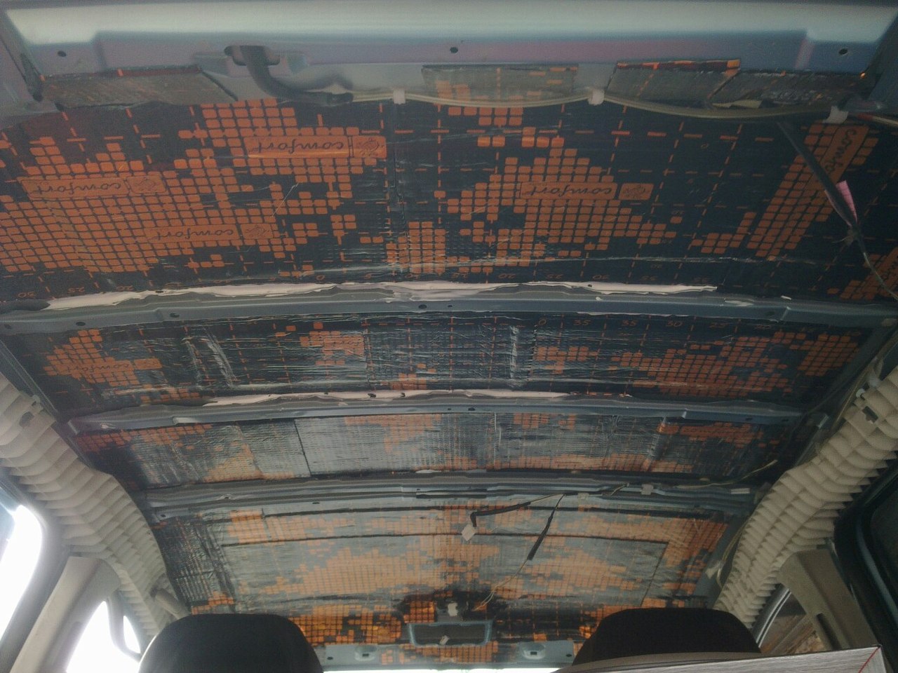

5adi5+ Опубликовано 28 мая, 2015 Автор Ссылка на пост Ссылка на тему Поделиться Опубликовано 28 мая, 2015 Не нашёл Визомат у нас... Нашёл схожий SGM. Было...стало...Децибела не стало 153.7) RB20 Ссылка на комментарий
SergeyS Опубликовано 28 мая, 2015 Ссылка на пост Ссылка на тему Поделиться Опубликовано 28 мая, 2015 5adi5+, Пили дальше) Резонанс сместился) Team Ural SQ Ссылка на комментарий
5adi5+ Опубликовано 28 мая, 2015 Автор Ссылка на пост Ссылка на тему Поделиться Опубликовано 28 мая, 2015 5adi5+, Пили дальше) Резонанс сместился) да ну его нафиг! Лучше бы успокоился и не дёргался уже... Сам себя дрюкаю, ей Богу, а оно всё отнимает и отнимает::ass:: RB20 Ссылка на комментарий
5adi5+ Опубликовано 31 мая, 2015 Автор Ссылка на пост Ссылка на тему Поделиться Опубликовано 31 мая, 2015 И я поделюсь... После того как закатал крышу толком не искал рез ввиду проблем с генератором - на хх отказывался давать заряд. Поехал на Noise Car Fest Novosibirsk с настрелянными 153,7@54, отключил заряженный АКБ чтобы подключить перед замером. Выехал накануне в пт, в новосибе попал в пробку и проглядел напругу, как заглох В спешке подключил заряженный АКБ и доехал до дома, на улице погода была аминь и было не камильфо стоять под дождём и искать косяк. Руки опустились совсем( На утро пробежался по системе - проблема была в плохом контакте АКБ...выдохнул, натянул тросик дроссельной заслонки чтобы генер выдавал 14в на хх и выехал на площадку молотить) все время до замеров машина стояла и заряжалась... Итог замера - 154,1. Больше чем намерил дома и это хорошо) Занял самое последнее место в классе экстрим Сегодня уже нашёл свои косяки, пик из-за проклееной крыши стал 56гц) RB20 Ссылка на комментарий
SergeyS Опубликовано 31 мая, 2015 Ссылка на пост Ссылка на тему Поделиться Опубликовано 31 мая, 2015 5adi5+, Пили дальше) Резонанс сместился) Мне кажиться или я это говорил )))) Team Ural SQ Ссылка на комментарий

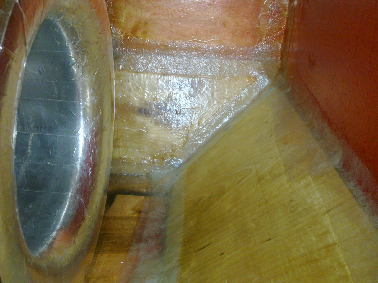

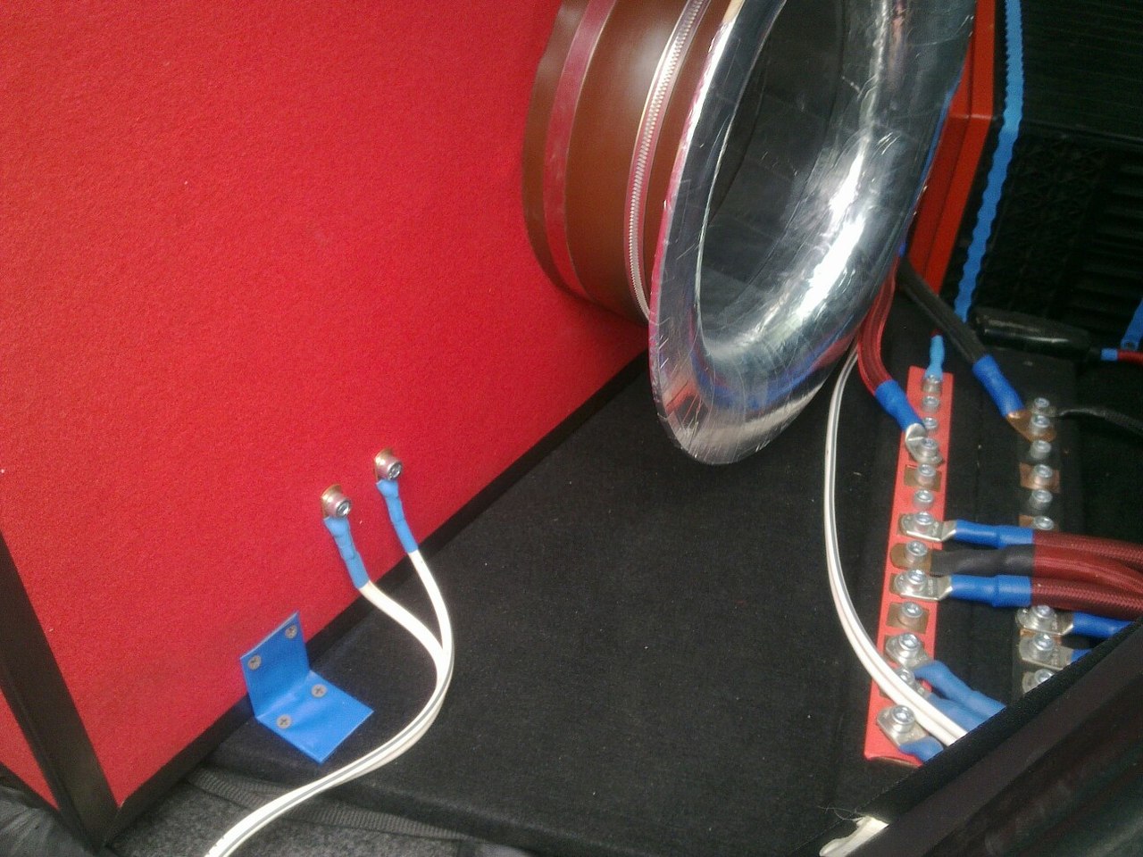

5adi5+ Опубликовано 2 июня, 2015 Автор Ссылка на пост Ссылка на тему Поделиться Опубликовано 2 июня, 2015 Зажал еще объём короба, убрал с порта кишки... Хуже, думаю уже не будет RB20 Ссылка на комментарий
SergeyS Опубликовано 2 июня, 2015 Ссылка на пост Ссылка на тему Поделиться Опубликовано 2 июня, 2015 Иии довай рез. Team Ural SQ Ссылка на комментарий
