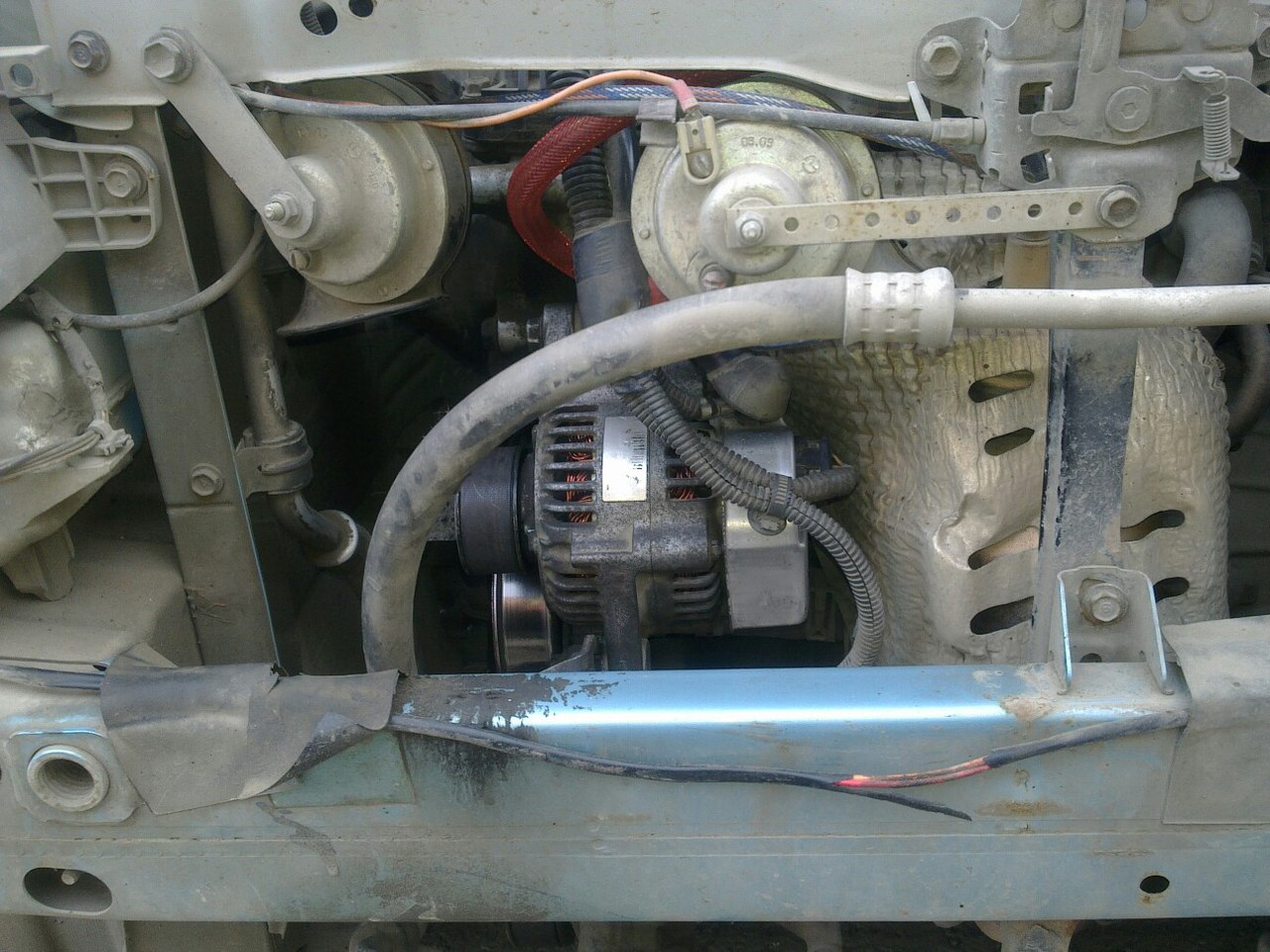

5adi5+ Опубликовано 18 июня, 2015 Автор Ссылка на пост Ссылка на тему Поделиться Опубликовано 18 июня, 2015 Итак! Самый злой SPL генератор, который только можно представить, был снят, даже без помощи спецтехники! Полдня возни и толку ноль...диодный мост помер. Щас думаю или реанимировать этот хлам или взять подобный контрактный, но с квадратной обмоткой, правда фишка там с 4контактами, а на родном 3. По цене одно и тоже выходит:scratch_one-s_head: http://avtodik.ru/catalog/toyota/benzin/generator-toyota-1kr-fe-fishka-kvadr-4-kont-shkiv-6ruch-s-muftoy-vitz-ksp130/ RB20 Ссылка на комментарий
Vitalens Опубликовано 18 июня, 2015 Ссылка на пост Ссылка на тему Поделиться Опубликовано 18 июня, 2015 \ сказал: Щас думаю или реанимировать этот хлам или взять подобный контрактный' date=' но с квадратной обмоткой, правда фишка там с 4контактами, а на родном 3. По цене одно и тоже выходит[/quote'] а ампераж какой? Че прям никак не вкорячить генер мощнее? Даже при помощи сварки/болгарки и кой-то матери? Так то генчик то твой не зря богу душу отдал, япончики совсем не думали что с ним будут делать на Кузбассе:) Может какие аналоги есть хотя бы? Если что сайтик с з/ч б/у дам тебе наш, подберешь если, вышлю т/к:drinks: Оффтоп Вот тут смотри, ценник более чем гуманный http://aland.ru/ Раз уж начал — побеждай. Ссылка на комментарий
5adi5+ Опубликовано 18 июня, 2015 Автор Ссылка на пост Ссылка на тему Поделиться Опубликовано 18 июня, 2015 Vitalens сказал: а ампераж какой? Че прям никак не вкорячить генер мощнее? Даже при помощи сварки/болгарки и кой-то матери? Так то генчик то твой не зря богу душу отдал, япончики совсем не думали что с ним будут делать на Кузбассе:) Может какие аналоги есть хотя бы? Если что сайтик с з/ч б/у дам тебе наш, подберешь если, вышлю т/к:drinks: Оффтоп Вот тут смотри, ценник более чем гуманный http://aland.ru/ А хз, может 40А) Мощней в это же место не встанет - справа уже выпуск в упор идёт. Вместо кондея можно без проблем, но я разбирать осенью все буду:unknown: В красноярске нашел в принципе за 2к контрактный, но ещё думаю мож диодный мост просто поменять...вот только сколько он стоит) На лавре помнится в 4к обошлось поменять:wacko2: RB20 Ссылка на комментарий

-nCuX- Опубликовано 18 июня, 2015 Ссылка на пост Ссылка на тему Поделиться Опубликовано 18 июня, 2015 проверить обмотку. если обмотка цела то меняем мост+ррн на аналоги через родной парт намбер Ссылка на комментарий
5adi5+ Опубликовано 18 июня, 2015 Автор Ссылка на пост Ссылка на тему Поделиться Опубликовано 18 июня, 2015 nCuX сказал: проверить обмотку. если обмотка цела то меняем мост+ррн на аналоги через родной парт намбер Всё кроме ДМ живое... Ценник на оригинал ДМ больше чем контрактный генер) RB20 Ссылка на комментарий
-nCuX- Опубликовано 19 июня, 2015 Ссылка на пост Ссылка на тему Поделиться Опубликовано 19 июня, 2015 в том и прикол менять на аналог по каталогу из известных ходовых контор Ссылка на комментарий
5adi5+ Опубликовано 22 июня, 2015 Автор Ссылка на пост Ссылка на тему Поделиться Опубликовано 22 июня, 2015 Отремонтил гену... Итого: -новые щетки -новый диодный мост -новая обмотка Умер полностью, можно сказать На стенде в пике 100А выдал, несмотря на свои размеры... Что очень порадовало:dance2: Щас и на хх норм держит и при нагрузке) Рад ппц) RB20 Ссылка на комментарий
