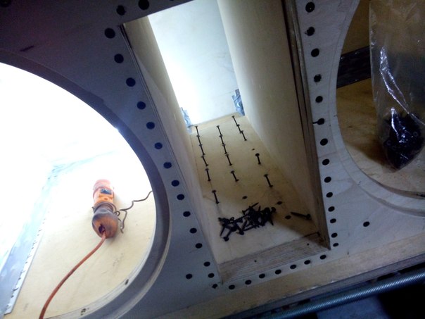

F0rce Posted January 15, 2015 Copy Topic Link Share Posted January 15, 2015 (edited) Прошу помощи!! Ситуация такая. Год назад у меня была система такая: Магнитола - Pioneer X2500BT Гена - DC270 Акумы под капотом кислота в багажнике XS3100 от капота до xs кг50 Усилитель - Sundown Audio 3500V2 Сабы - Sundown Audio Sa12 2шт Играли в 0,5 прекрасно 148+ никаких защит всё хорошо! После прикупил себе Pride s15 (1.6 катухи) подключаю в 0,4 вся система также только сабы поменялись! Первое включение 15 секунд работы усь в защите на датчике 150,8 и так ещё 2 раза. После пере подключил их в 1,8ом никаких защит всё ровно работает!(но совсем не то). Поездил по разминал сабы после пере подключил обратно в итоге усь пыхнул, ну я подумал наверное из-за питания всё таки в самые пики просадка до 11в была. Пока чинили усь я поставил ещё 2 соника по 90А и везде прокинул Pride 00GA Поставил усь проблема осталась, он уходит в защиту на 13-14в на проводах везде хороший контакт! Думал может усь такой и в нём проблема, но сейчас ко мне приехал pride 8k и проблема таже!! лампа клипа ниразу не загоралась! просадка минимум 12+ но усь может упасть в защиту на 14+вольт! Ни сабы не усь не греются! gein 1-2 часа буст в 0 порезан снизу 25гц и 56 сверху. У меня осталось 2 предположения либо с сабами что то не так, либо короб. Хар-ки короба был 200л чистых до того как поставил 2 соника и 500кв порт длинна вроде 57см. Сейчас примерно 190л чистых +-5 порт тот же.:scratch_one-s_head: Фото короба - Оффтоп Edited February 14, 2015 by F0rce сазан 3500, 2 S15. 151.9 багажник седана[sIGPIC][/sIGPIC] Link to comment
Виктор0101 Posted January 15, 2015 Copy Post Link Copy Topic Link Share Posted January 15, 2015 (edited) короб наглухо от багажника отделён? Edited January 15, 2015 by Виктор0101 ::new_russian:: Link to comment
F0rce Posted January 15, 2015 Author Copy Post Link Copy Topic Link Share Posted January 15, 2015 Да, пеной! сазан 3500, 2 S15. 151.9 багажник седана[sIGPIC][/sIGPIC] Link to comment
Sokolmcz Posted January 15, 2015 Copy Post Link Copy Topic Link Share Posted January 15, 2015 (edited) Какая-то тупиковая ситуация...попробуй другие дины на ту же нагрузку, или постоянное сопротивление. С динами точно все в порядке? Может что то зацепил пока дины менял Edited January 15, 2015 by Sokolmcz Digital Designs Russian Competition Team Link to comment
F0rce Posted January 16, 2015 Author Copy Post Link Copy Topic Link Share Posted January 16, 2015 Какая-то тупиковая ситуация...попробуй другие дины на ту же нагрузку, или постоянное сопротивление. С динами точно все в порядке? Может что то зацепил пока дины менял На вид всё хорошо, катушки прозваниваются! Да я тоже думал о том, что дины поменять попробовать только нет возможности. Нужно же ещё тоже Sки поставить чтобы не изменить условия, а то если дело в коробе, то другие дины, могут почувствовать себя там комфортно.:scratch_one-s_head: сазан 3500, 2 S15. 151.9 багажник седана[sIGPIC][/sIGPIC] Link to comment
