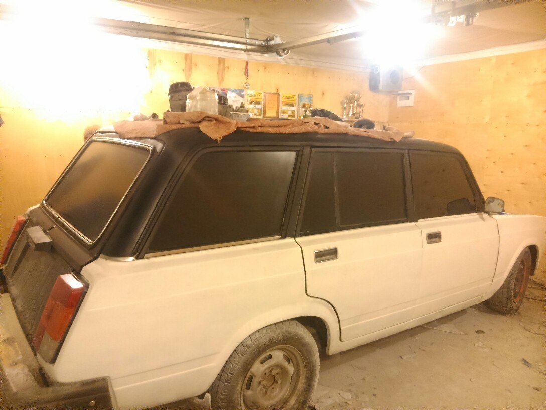

oles Опубликовано 14 февраля, 2015 Автор Ссылка на пост Ссылка на тему Поделиться Опубликовано 14 февраля, 2015 все дырки в машине залиты пеной монтажной сверху фанера и 2 слоя шумки,вместо дверных обшивок фанера 8 мм на саморезах,скоро будут подиумы как определимся с фронтом Ссылка на комментарий
ВВП Опубликовано 14 февраля, 2015 Ссылка на пост Ссылка на тему Поделиться Опубликовано 14 февраля, 2015 все дырки в машине залиты пеной монтажной сверху фанера и 2 слоя шумки,вместо дверных обшивок фанера 8 мм на саморезах,скоро будут подиумы как определимся с фронтом ЧУВААААК, У тебя тачка сгниёт за пару лет...:hang1: Ural Patriot 15*4+Ural 1.6000*2=155.0-с багажника Ссылка на комментарий
oles Опубликовано 14 февраля, 2015 Автор Ссылка на пост Ссылка на тему Поделиться Опубликовано 14 февраля, 2015 машина только для соревнований,проводка переделана,печки нет,панель переделана.до этапа на буксире будет ехать в чехле,все остальное время стоять в гараже на переодической доработке Ссылка на комментарий

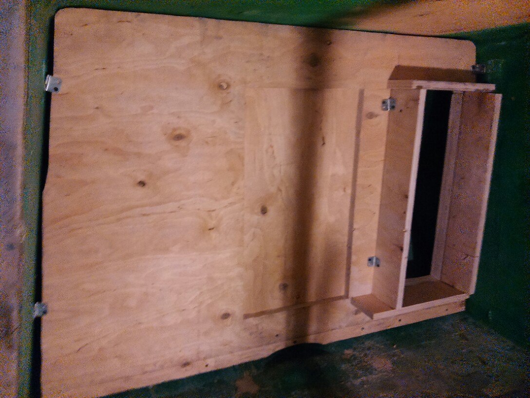

oles Опубликовано 16 февраля, 2015 Автор Ссылка на пост Ссылка на тему Поделиться Опубликовано 16 февраля, 2015 все фотографии не буду выкладывать очень много их,стена пробный вариант за порт не пинать это черновой вариант,сегодня увезли панель обшивать кожей.все дырки в машине заделаны шумкой,на закрытых дверях вообще не давит,созрела идея открыть дырку от печки сделать ее по больше чтобы на открытых и закрытых давила одинаково,как вам такой вариант?? Ссылка на комментарий

manul Опубликовано 16 февраля, 2015 Ссылка на пост Ссылка на тему Поделиться Опубликовано 16 февраля, 2015 Порт больше Для быстрой связи - vk.com/by_manul Ссылка на комментарий
oles Опубликовано 16 февраля, 2015 Автор Ссылка на пост Ссылка на тему Поделиться Опубликовано 16 февраля, 2015 делали больше,не чего не меняеться,начинаешь зажимать подростает на 0,5 дб еще уменьшаешь падает,что стоит вторая стена что ее нет пик на 41 гц при закрытых дверях,открываешь так же 41гц но на 6 дб больше,есть ли смысл открывать дырку от радиатора?размеры на глаз 15см х 20-25 см?на данный момент действия были такие-увеличивали площадь до 2050кв.см рез не растет,двигали стену ближе к динам рез не растет,поменяли расположение порта рез не растет,двигали стенку и увеличивали и уменьшали площадь порта рез на месте пик на 41 лезет и все.если у кого есть дельный совет подскажите)) Ссылка на комментарий
MozZzart Опубликовано 16 февраля, 2015 Ссылка на пост Ссылка на тему Поделиться Опубликовано 16 февраля, 2015 а какой рез то? king of hairtrick Ссылка на комментарий
oles Опубликовано 17 февраля, 2015 Автор Ссылка на пост Ссылка на тему Поделиться Опубликовано 17 февраля, 2015 сильно не валили гейн 10 часов 151+на 41 гц,питания нормального нет чтобы навалить Ссылка на комментарий
Чирик Опубликовано 17 февраля, 2015 Ссылка на пост Ссылка на тему Поделиться Опубликовано 17 февраля, 2015 может ЗЯ камера мала? из за этого вниз не забирается? vk.com/prozvyk18 Ссылка на комментарий
oles Опубликовано 17 февраля, 2015 Автор Ссылка на пост Ссылка на тему Поделиться Опубликовано 17 февраля, 2015 Чирик, получаеться ровная полка от 30 до 47 гц +-0,5дб,после 47 спад резкий Ссылка на комментарий
madsfd Опубликовано 17 февраля, 2015 Ссылка на пост Ссылка на тему Поделиться Опубликовано 17 февраля, 2015 ЗЯ камера сколько? Сотапятьдесят Ссылка на комментарий
