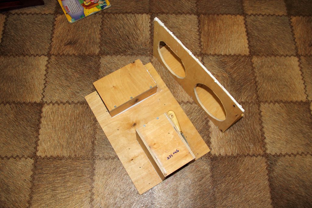

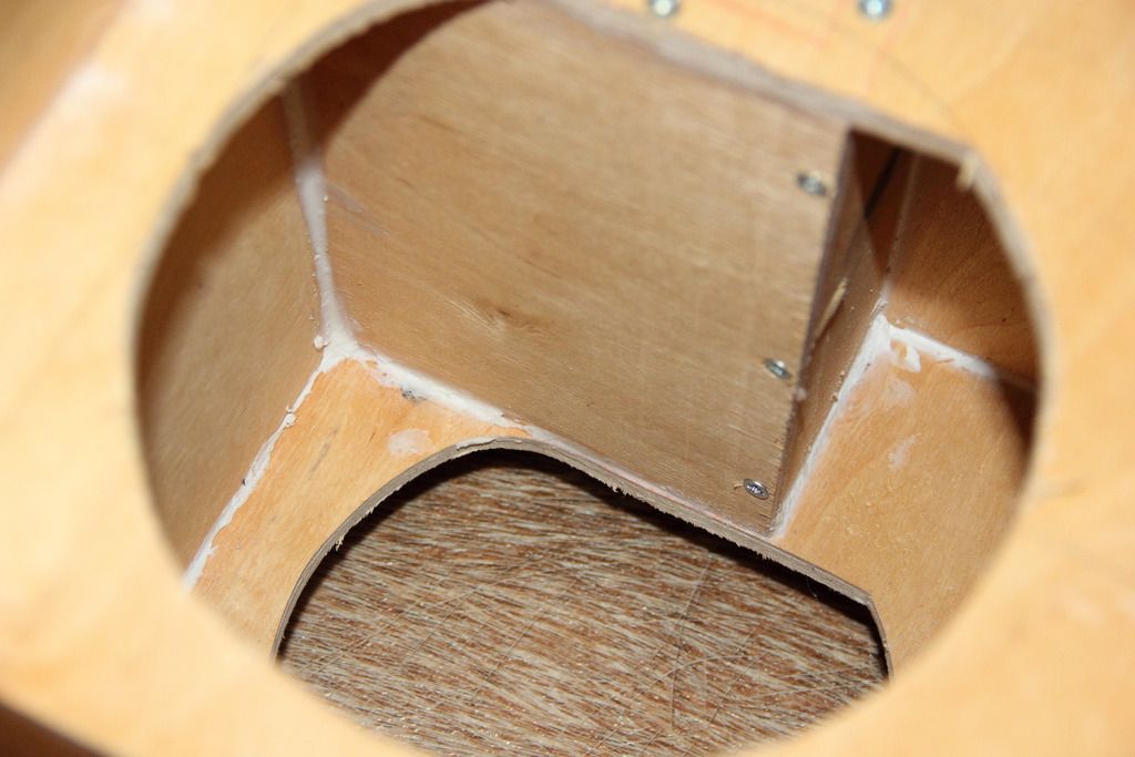

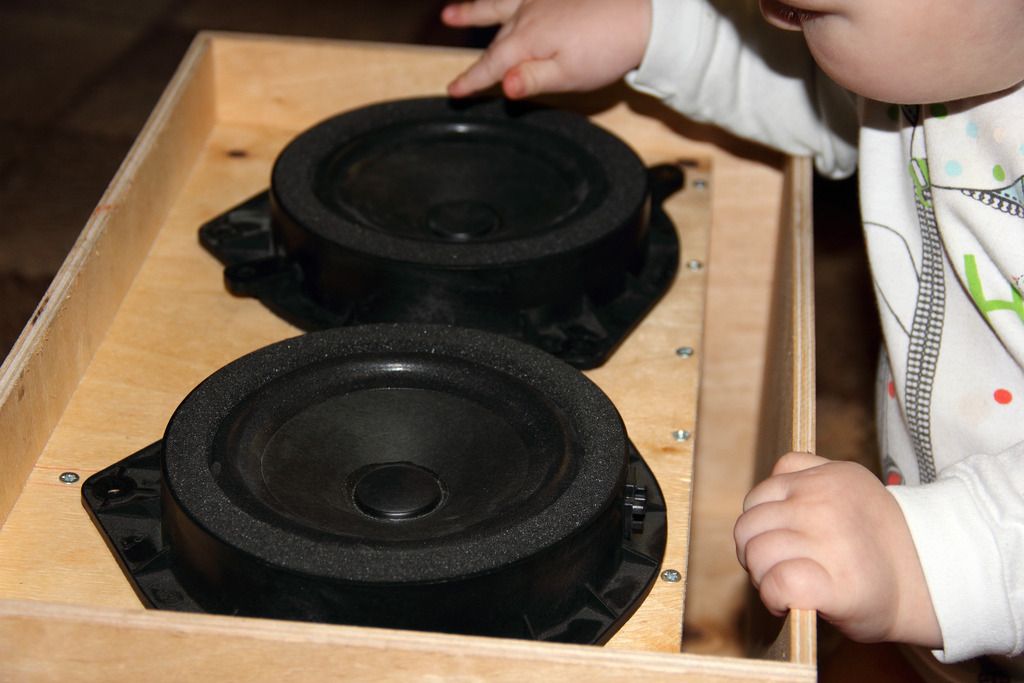

И еще обещал показать как дины встают в отверстия сверху не круглые:
Измерение параметров TS динамиков/расчеты оформления(в ЛС).
Доброе утро)

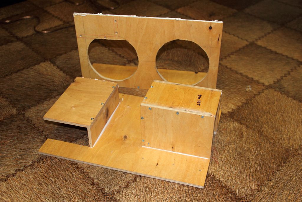

Вот подготовились к склейке короба:
Если все будет норм...вечером начнем!
Legych, Смотри чтоб детишки клея не надышались:) Когда запуск системки?:) Какое нибудь оформление в плане лампочек там моргающих или диодной ленты не планируешь?) Ну для красоты немного:)
Раз уж начал — побеждай.
Думал подсветку сделать...но это уже потом)) для начала управимся с работой))) запустим и отделаем))) работы ещё много впереди)) насчёт запуска...может скоро пробно и запустим) видео сниму))

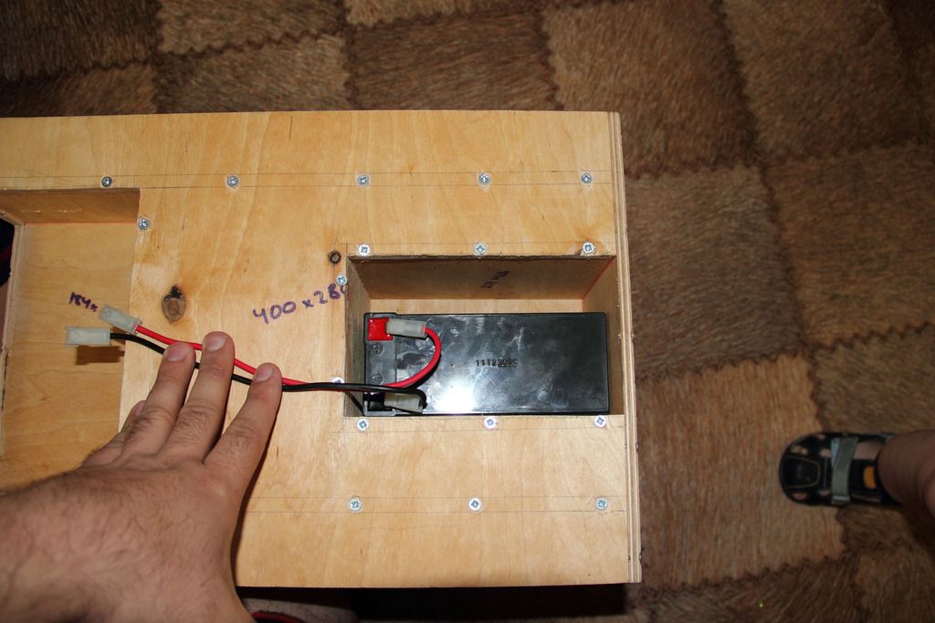

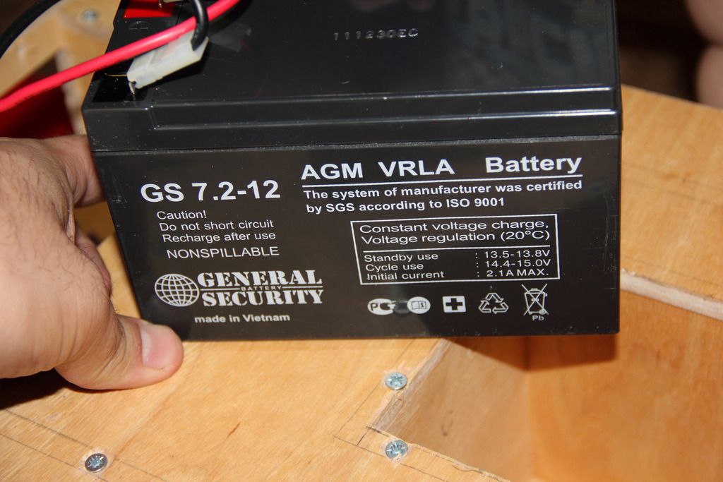

Сегодня примерили аккум в свой отсек, проводку для питания магнитолы прикинули.
Вот как получилось - как тут и был:

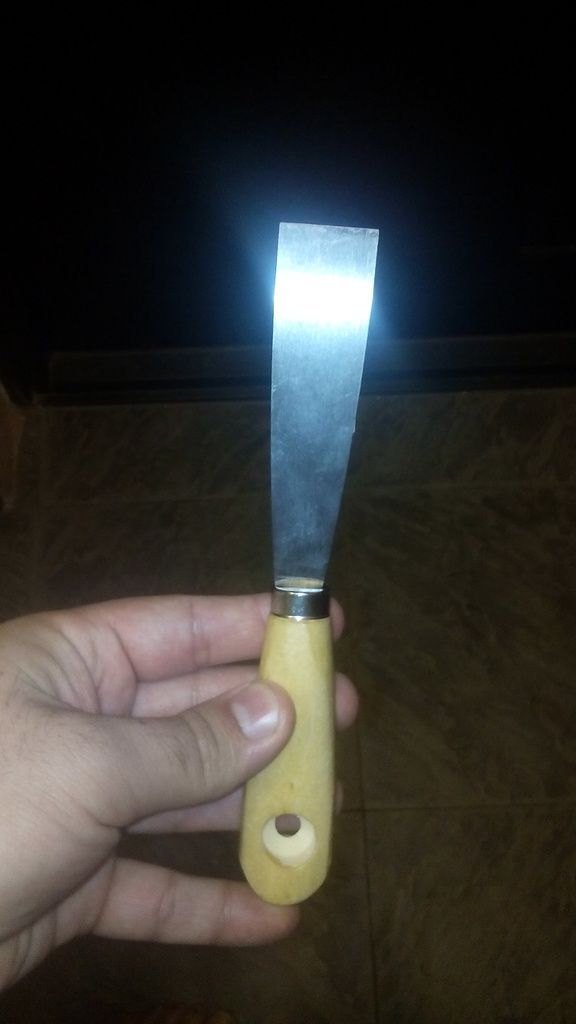

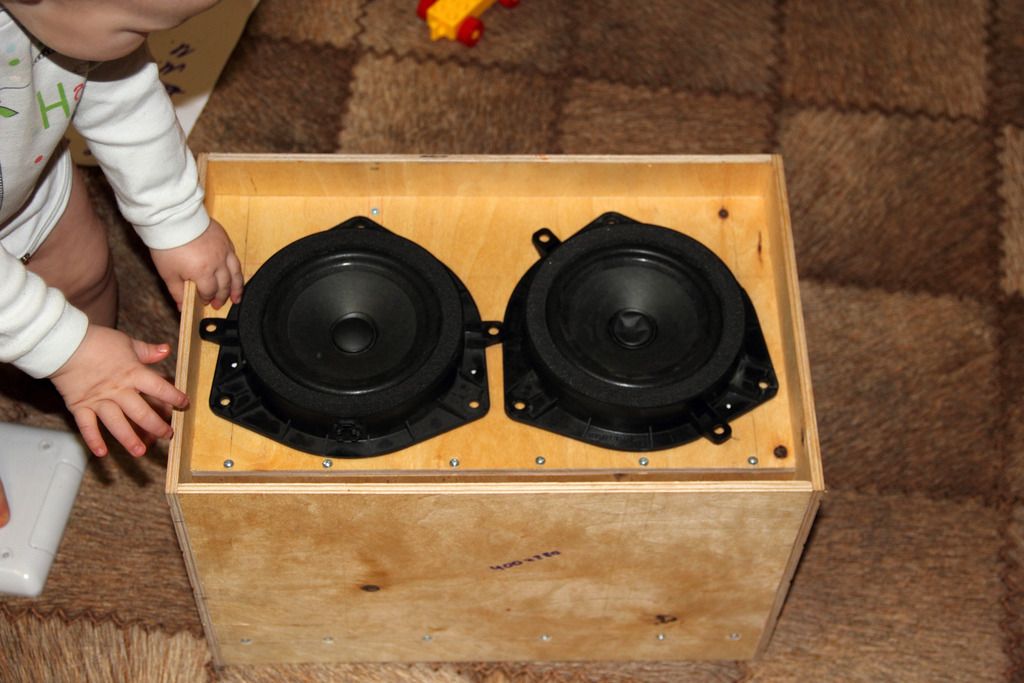

Почесав затылок приняли решение разобрать и полностью за сегодня собрать корпус НА КЛЕЙ....с детками проделали это!!!!
ЗЫ: кстати этот Момент оказался без запаха ВООБЩЕ! Красота! с детками собирали - все гуд! Советую))

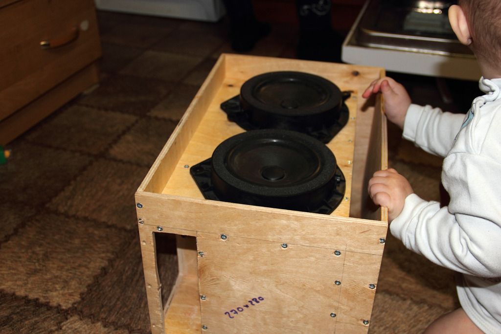

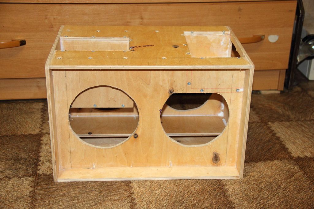

Тока вопрос....дины эти БЛИНЫ в корпусах с малым объемом не играют нифига!!!! Но было дело я заставляи их играть как надо делая корпус Вариовент или как его еще называют Панель Акустического Сопротивления (ПАС)! =)
ТС:
Корпус 6.5 литров был ЗЯ - вот в нем импедансная характеристика:
Потом начал (после предварительного расчета) делать отверстия:
и вот что мы имеем:
Звучать стали дины в ПАСе 6.5 литров просто смак! =)
