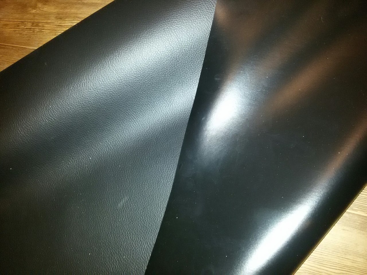

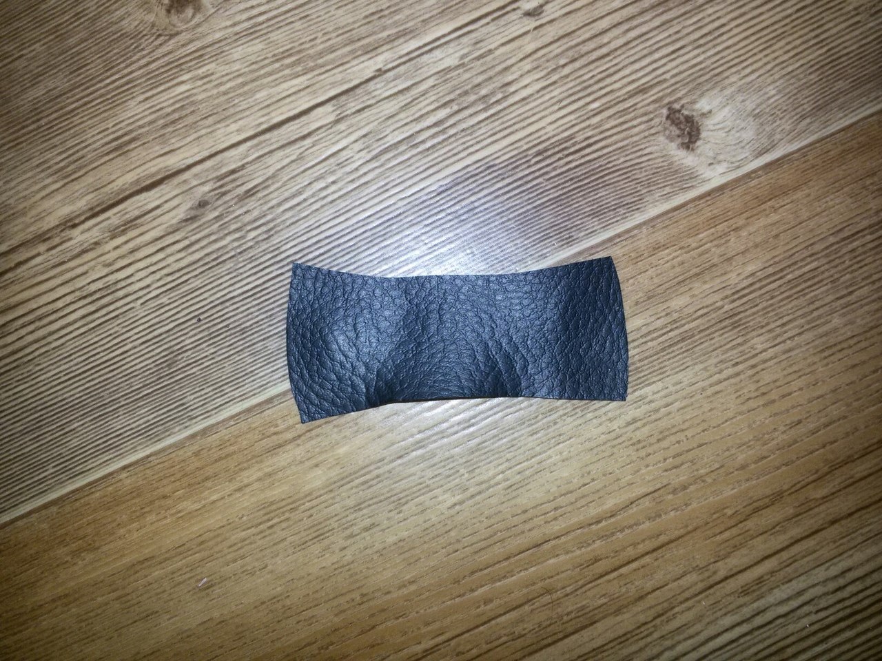

Holla Coast Опубликовано 15 апреля, 2015 Автор Ссылка на пост Ссылка на тему Поделиться Опубликовано 15 апреля, 2015 В общем как и обещал подробный отчет по приходу материала: 1 прислали хорошо упакованным. 2 качество отличное пробывал царапать (в пределах разумного) износостойкость хорошая. 3 тянется в обе стороны около двух-трех сантиметров без потери рисунка. Но есть одно но!! он не такой толстый как я показывал на пробнике он пришел толщиной как нижний на пробнике Позвонил производителю тот пояснил что на сайте указана его реальная толщина 0,7 мм у тонкого толщина 0.5 мм. На вопрос почему тогда они засунули не тот пробник производитель отвечает что верхний это показать как он может тянуться под нагревом а нижний это какой он будет на самом деле, на что я тоже сразу обратил внимание что верхний как резинка легко тянется а нижний (если кто не понимает я про фото пробника) тянется туго. Попробовал погреть в серединке феном вот результат хочу подметить что это с учетом того что тянется он еще больше но когда отпускаешь потихоньку стягивается обратно. Не сложно посчитать процентное соотношение растяжки это более 60% с учетом того что он немного сужается. Покупкой остался очень доволен всем советую !! Осталось дело за многим, обтянуть !! Сегодня же этим займусь если с клеем не обломают. А чуть не забыл на сайте производителя куча биэластика и я все же спросил в чем разница но что мне ответили что термокожа это бютжетный аналог биэластика а теперь сравним: 1. Биэластик производится в Германии - термокожа в Польше. 2. Биэластик толщина 1 мм - термокожа 0,7 мм 3. Биэластик соответствует международному стандарту MVSS302 - термокожа нет 4. Биэластик не поддерживает горения (соответствует BS 5852 Part 1+2) - термокожа тоже стойкая я подержал сигарету около 3 секунды коцки все же остаются но почти незаметные. 5. Биэластик существует с рисунком под модель авто (используется для перетяжки панелей стоек иномарок в выбитыми подушками после ДТП) - термокожа только один рисунок. 6. Биэластик (от производителя у которого я брал сравнение, бывает он тоже разный по качеству как я понял) цена 2390р - термокожа 740р. Вот в общем то и все что смог нарыть. Как говорится каждый выбирает для себя сам а что лучше покажет только время, все пошел спать, не спал сутки на смене был а ещё вечером обшивы тянуть.. 30 hz - 146.1 db 35 hz - 147.9 db 38 hz - 148.7 db Ссылка на комментарий
