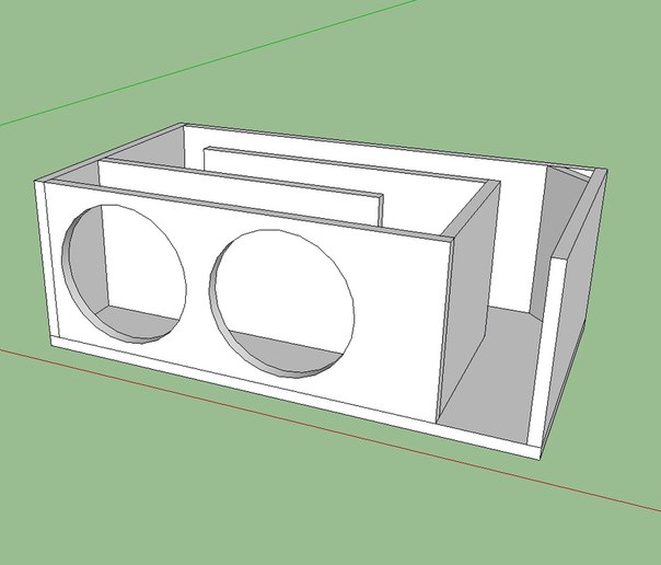

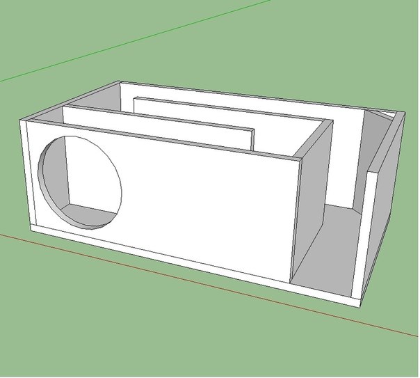

kot0ff Опубликовано 18 апреля, 2015 Ссылка на тему Поделиться Опубликовано 18 апреля, 2015 Здравствуйте, сабостроители, вот такой возник вопрос. Сейчас в наличии 10урал в чв, как на рисунке 1. Планируется поставить еще один в этот короб, как на рисунке 2. Собственно вопрос: повлияет ли это как-то на ачх и давление? Настройка короба 36 гц, площадь порта 364. С одним динамиком получалась вполне неплохая полка как слух, играет как 30-35 гц, так и 50-60 гц. Ссылка на комментарий
Чирик Опубликовано 18 апреля, 2015 Ссылка на пост Ссылка на тему Поделиться Опубликовано 18 апреля, 2015 это будет уже ФИ )) vk.com/prozvyk18 Ссылка на комментарий
kot0ff Опубликовано 18 апреля, 2015 Автор Ссылка на пост Ссылка на тему Поделиться Опубликовано 18 апреля, 2015 Чирик сказал: это будет уже ФИ )) Почему фи то?) По идее будет тот же чв, только зажаты дины будут, вот интересует как они себя поведут на музыке Ссылка на комментарий
DANGER) Опубликовано 18 апреля, 2015 Ссылка на пост Ссылка на тему Поделиться Опубликовано 18 апреля, 2015 Это будет пустая трата денег, будет громче, но не особо. Может диапазон будет пошире Ссылка на комментарий
DANGER) Опубликовано 18 апреля, 2015 Ссылка на пост Ссылка на тему Поделиться Опубликовано 18 апреля, 2015 kot0ff сказал: Почему фи то?) По идее будет тот же чв, только зажаты дины будут, вот интересует как они себя поведут на музыке скорее всего наоборот, будут слабо нагружены вблизи настройки Ссылка на комментарий
kot0ff Опубликовано 18 апреля, 2015 Автор Ссылка на пост Ссылка на тему Поделиться Опубликовано 18 апреля, 2015 DANGER) сказал: Это будет пустая трата денег, будет громче, но не особо. Может диапазон будет пошире Ну в теории должен быть горб меньше, там где настройка, ну и чутка громче. За давлением особо не гонимся. Да и по деньгкам это 3к (стоимость урала) Но меня интересует кто на практике такое делал и как это в жизни играет Ссылка на комментарий
