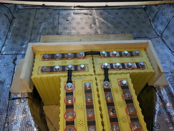

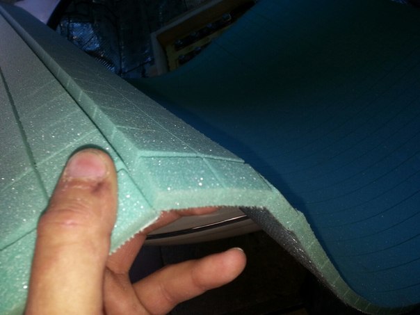

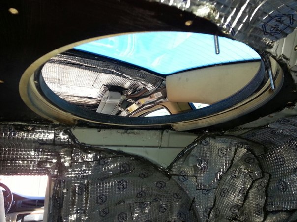

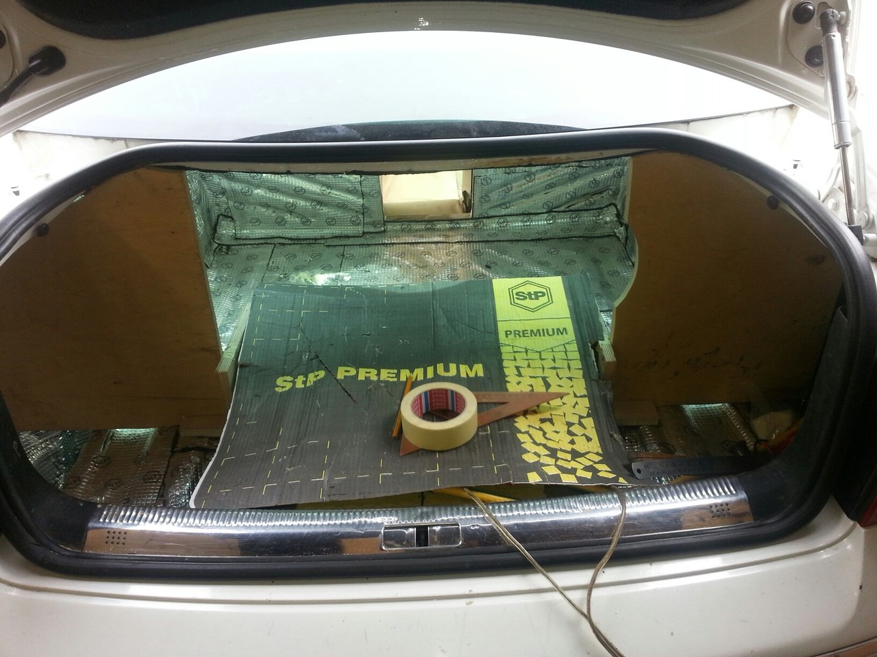

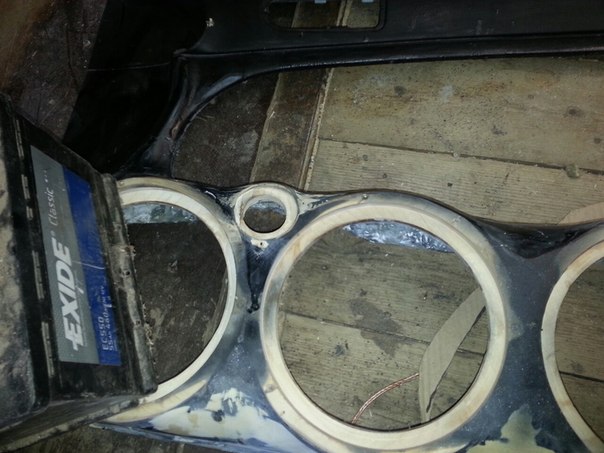

hellayax Опубликовано 5 июня, 2015 Автор Ссылка на пост Ссылка на тему Поделиться Опубликовано 5 июня, 2015 Сегодня немного расширял полку багажника, что бы сабы влезали без проблем, а между ними еще и порт должен влезть) Отделил акумы от будующего ящика. Заодно в обшивках просверлил отверстия для пищалок ST25. Приобрел материал из которого буду клеить внутренний корпус для сабов прямо на шумку и заливать его полиэфирной смолой. На ощупь как очень твердая пена. ::hair::154.9@30Hz 2 Pride ufo415 + Pride 10k Ссылка на комментарий

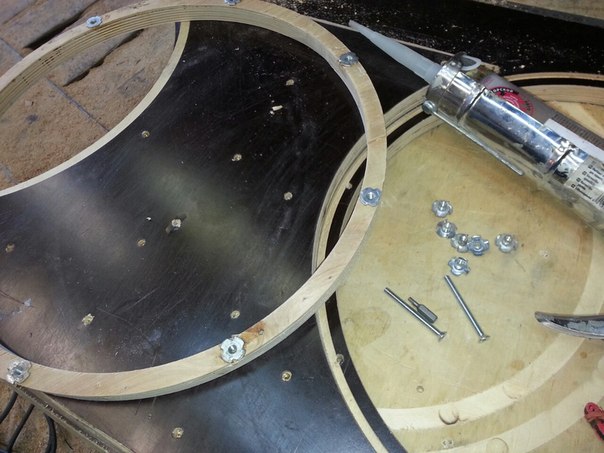

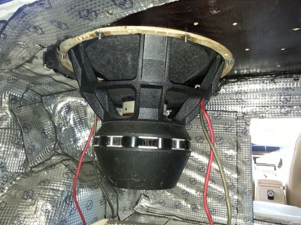

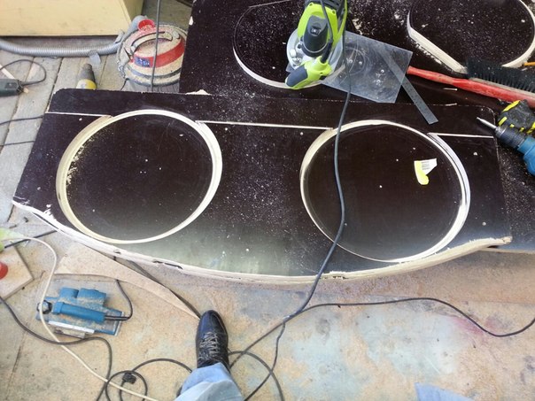

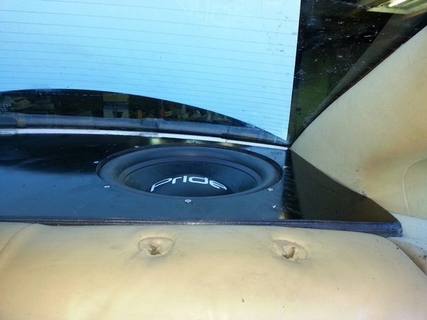

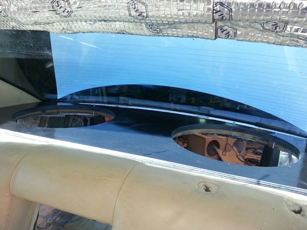

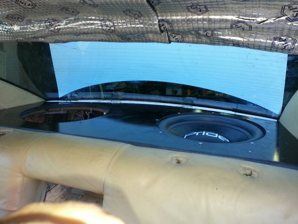

hellayax Опубликовано 9 июня, 2015 Автор Ссылка на пост Ссылка на тему Поделиться Опубликовано 9 июня, 2015 Наконец то доделал полку и можно теперь ставить сабы) Перекладину пришлось еще подрезать, что бы сабы уместились поближе к краям. Сабы крепятся на винты М5 в верхнюю часть полки, в ней сделан паз что бы саб плотнее ложился, долго мучился и сделал всё вплотную без зазоров. Снизу саб поджимается деревянным кольцом с закладными гайками. ::hair::154.9@30Hz 2 Pride ufo415 + Pride 10k Ссылка на комментарий

hellayax Опубликовано 9 июня, 2015 Автор Ссылка на пост Ссылка на тему Поделиться Опубликовано 9 июня, 2015 150+ во фриэйр? Ради смеха можно и так запустить))) Вообще на шумку налеплю завтра стенки из стекловолокна 1.5см. Сделаю заднюю крышку и поставлю порт)) ::hair::154.9@30Hz 2 Pride ufo415 + Pride 10k Ссылка на комментарий
manul Опубликовано 9 июня, 2015 Ссылка на пост Ссылка на тему Поделиться Опубликовано 9 июня, 2015 Ради смеха можно и так запустить))) Вообще на шумку налеплю завтра стенки из стекловолокна 1.5см. Сделаю заднюю крышку и поставлю порт)) Можно еще придумать, как герметично закрыть крышку багажника и объем готов)) :good: Для быстрой связи - vk.com/by_manul Ссылка на комментарий

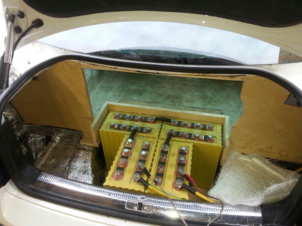

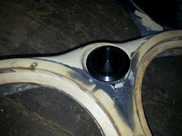

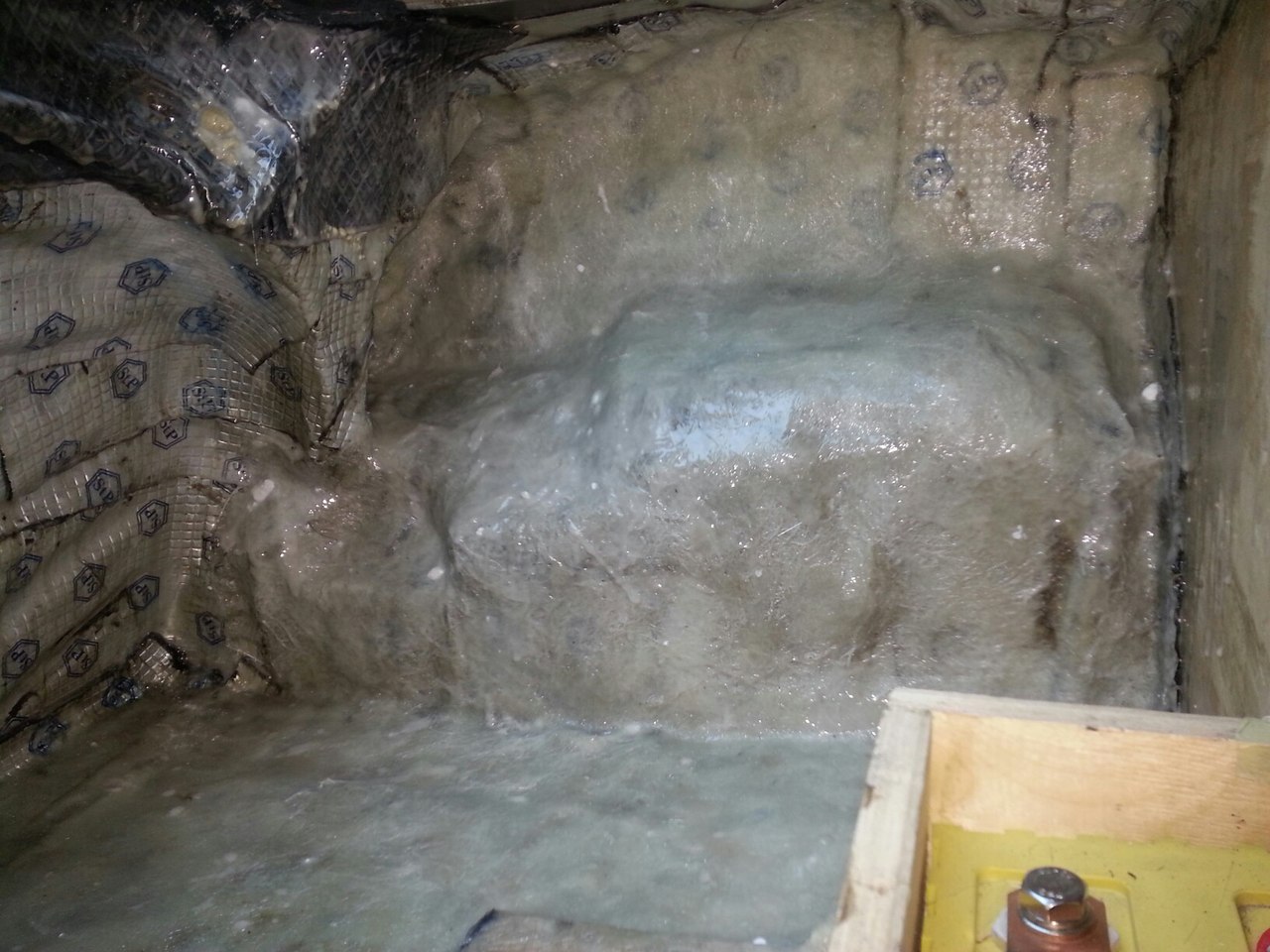

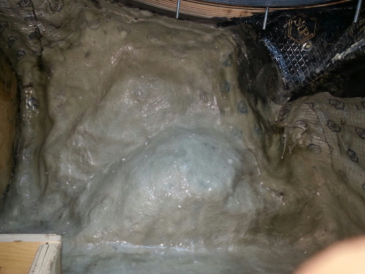

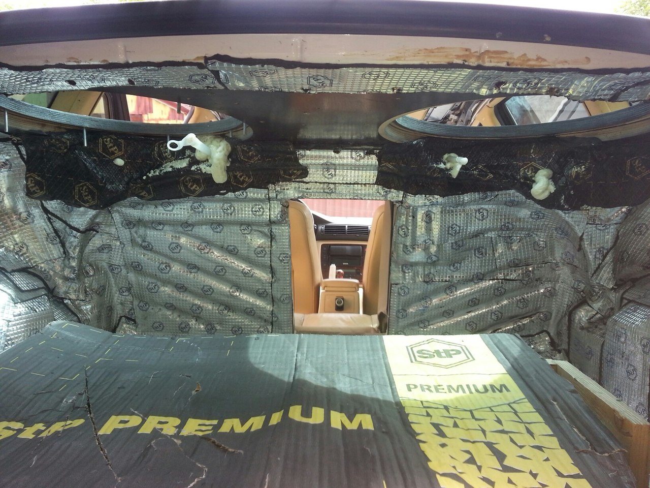

hellayax Опубликовано 10 июня, 2015 Автор Ссылка на пост Ссылка на тему Поделиться Опубликовано 10 июня, 2015 И так начал делать "стелс" на 2 пятнахи Залепил дыру в раме шумкой, сделал в шумке отверстие и залил все пустоты монтажной пеной))) Сделал заднюю стенку ящика из фанеры, посадил всё на подобие стекольного клея. Обклеил стыки шумкой для герметичности Ну и залил всё это дело смолой с наполнителем и 4 слоя 600 стекловолокна. Ушло около 5 килограмм смолы. Завтра надо будет еще купить килограм 10 и набрать еще побольше слоев) К субботе стараюсь доделать техническую часть проекта, что бы успеть на местные соревнования А потом и красоту можно наводить) Внутрянку короба хочу покрасить в белый, сделать светодиодную подсветку, а в крышке которая будет закрывать ящик врезать большое и толстое огрстекло ::hair::154.9@30Hz 2 Pride ufo415 + Pride 10k Ссылка на комментарий
