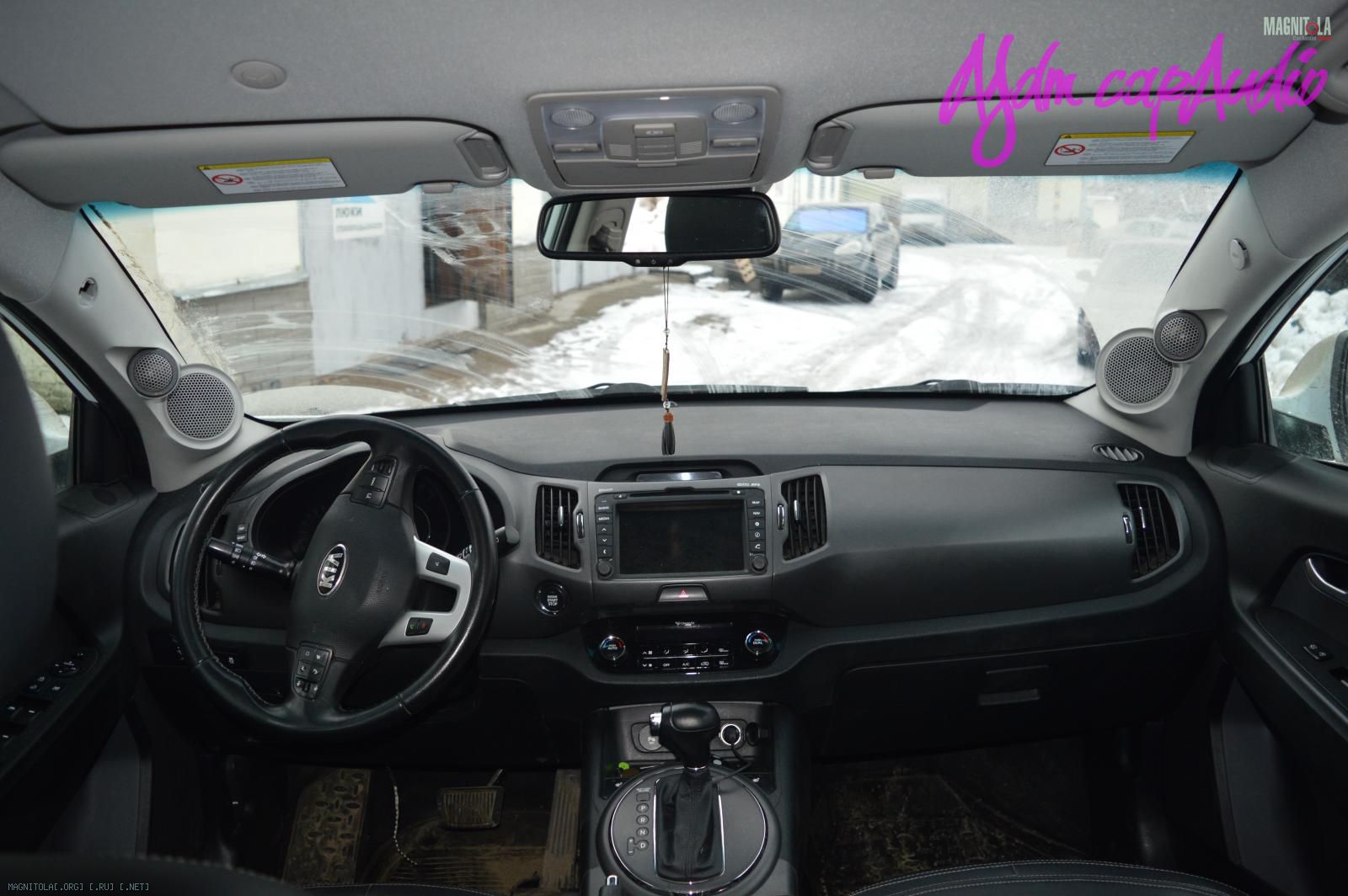

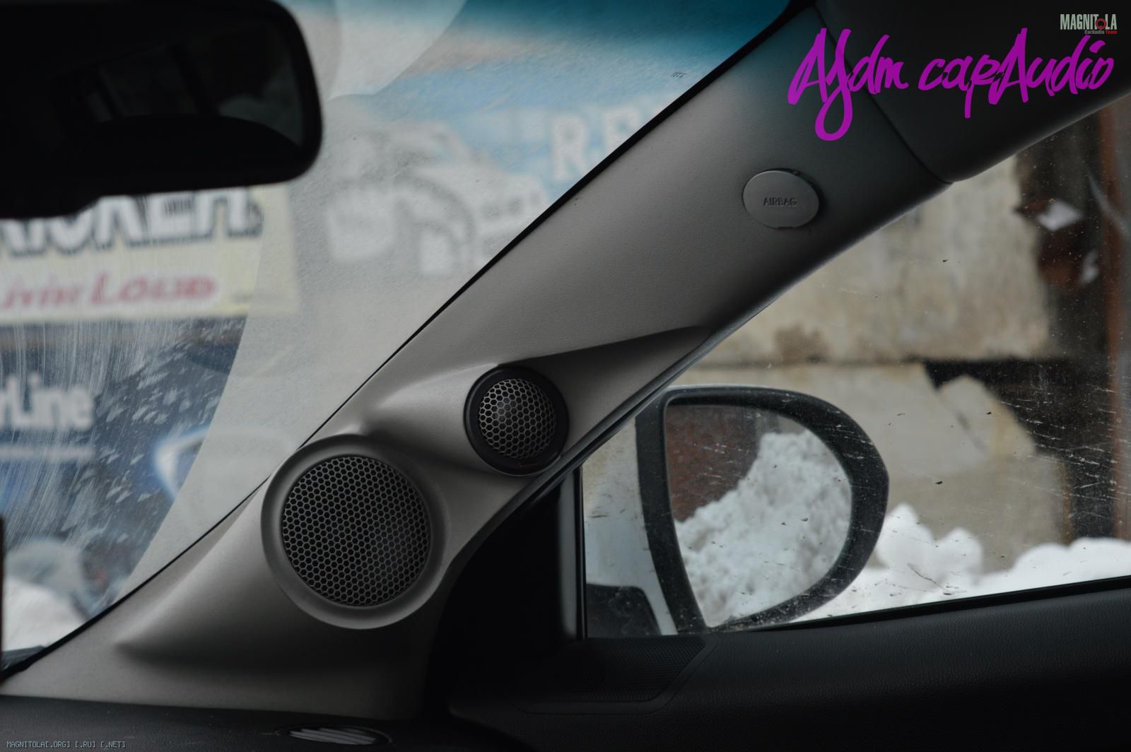

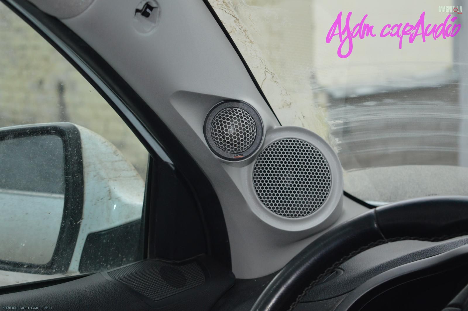

и наконец стойки под СЧ-ВЧ,,,,
Для крепления были вырезаны монтажные площадки. Материал -- плекс 10мм
Для уменьшения диаметра серединок , им были спилены крепежные уши...
Как оказалось, при наличии таких широченных стоек как у спортажа - не так просто разместить СЧ-ВЧ без ущерба обзорности.
Долго крутил матрешки, прежде чем найти компромиссное решение..
И после перетяжки,,,
Изменено пользователем ASdm
