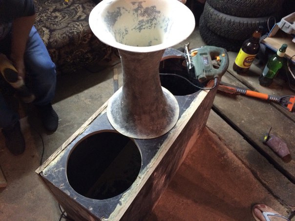

DD`imas Опубликовано 20 июля, 2015 Ссылка на тему Поделиться Опубликовано 20 июля, 2015 Ребят помогите пожалуйста :blush:советом. Хочу запилить экспопорт с ровной полочкой от 30гц и выше (чтоб негров тоже мог отыграть).Для DD712 от M1C. http://ddaudio-shop.ru/katalog/catalog/11-catalog#!/~/category/id=8216240&offset=0&sort=normal Авто KIA RIO 2 хэтч (аналогична калине хэтч по кузову) Сам в экспо толком разобраться не могу ,по этому свои предположения высказывать не буду.Чтоб людей не смешить Кого не затруднит назовите пожалуйста какой нужен чистый объем ,настройка ,длинна порта ,площадь горловины /выхода. Форма порта вот как тут.На остальное можно не обращать внимания ,это мои прикидки.Врятли они верны::WhiteVoid:: В погоне за db DD M3B + Pride BB12 V2*2 = 150дб-32гц Ссылка на комментарий

hellayax Опубликовано 21 июля, 2015 Ссылка на пост Ссылка на тему Поделиться Опубликовано 21 июля, 2015 DD`imas сказал: Странно вот у человечка тоже в хэтче с 715 полочка на уровне 142дб http://www.bassclub.ru/forum/showpost.php?p=1423711&postcount=30 Для полочки нужно делать сильнее раскрыв. Чистый объем делай 70 литров (потом убавишь на сколько тебе захочется). Длинну порта 45 см, Площадь на входе и выходе около 400-450 квадратов. Площадь горловины 100-120 квадратов. Главное раскрыв делай по экспонете, а не по радиусу. Почти идеальная форма вот: ::hair::154.9@30Hz 2 Pride ufo415 + Pride 10k Ссылка на комментарий
pioneer163 Опубликовано 21 июля, 2015 Ссылка на пост Ссылка на тему Поделиться Опубликовано 21 июля, 2015 у меня наоборот полка в разы хуже стала - по точкам - лучше радиусом делать и выбрать кос Ссылка на комментарий

pioneer163 Опубликовано 21 июля, 2015 Ссылка на пост Ссылка на тему Поделиться Опубликовано 21 июля, 2015 (изменено) всё тоже самое было - и порт был другого строения - нежели он пример привел , у меня была ширина 368мм , длина 350мм , 300-100-300кв - на синусах полка такая же что и на свипе . все фота есть в вк. Изменено 21 июля, 2015 пользователем pioneer163 Ссылка на комментарий
DD`imas Опубликовано 21 июля, 2015 Автор Ссылка на пост Ссылка на тему Поделиться Опубликовано 21 июля, 2015 pioneer163 А вы чего посоветуете если делать форму как у вас.Она мне более доступна Литраж чистого,длинну ,площадь Напомню дин 12" В погоне за db DD M3B + Pride BB12 V2*2 = 150дб-32гц Ссылка на комментарий
