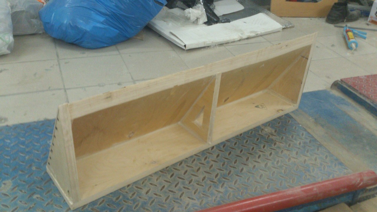

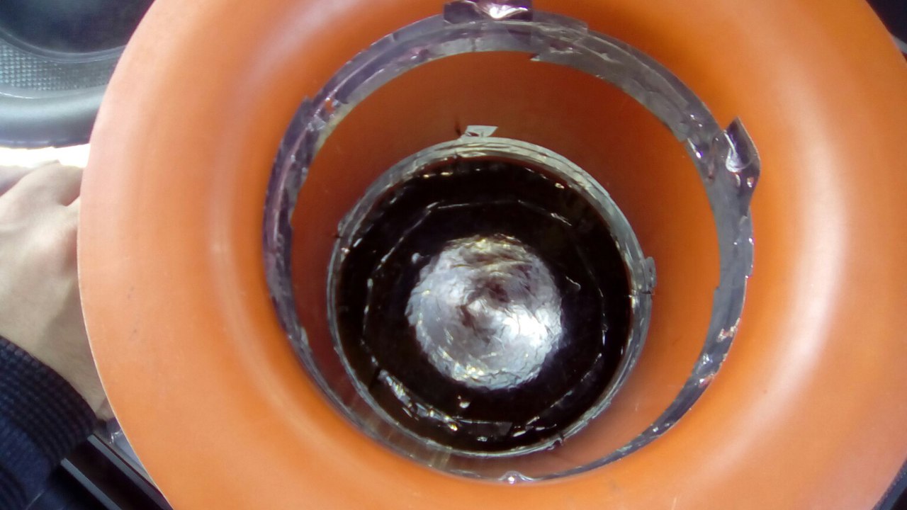

Kondrat.M Опубликовано 2 октября, 2015 Ссылка на тему Поделиться Опубликовано 2 октября, 2015 Без позволения хозяина Seregon, опишу чуток машинку команды Extreme Sound. :blush: Два Dragster DWX-12 от моста Dragsterов DAF-7001. Сабы скомутированы последовательно, катушки параллельно. Суммарно в 1 Ом. Питание XS Power d5100 под капотом и XS Power xp2000 в багажнике. Коробков за сезон запилили кучу, но работать согласился лишь этот, замученый жизнью и тестами трансформер) Первоначальный ящик Дополнительный объем, прилепленый послен того, как пришло понимание, что драги все таки отличаются от ску... Сторона салона... В таком виде, с небольшими изменениями машина откатала сезон, показывая в 2к резы в районе 149,2-149,4. За неделю до финала Дб Драг и СПЛ ШОУ начали подготовку. Пришла заказаная здесь новая труба с великолепными раскрывами. Запилили новый короб, в полтора раза меньшего объема... И ... за два дня до соревнований пришло понимание, что это полная шляпа. Разломали к чертям. Воткнули старый провереный коробас. И начались танцы с бубнами. В общем методом научного тыка, пиления, формования полиэфирки и стекломата был изготовлен сперва кривой пупочек, давший пол децибела, а потом красивый симметричный пупок задравший рез на 152 с хвостиком от 2 кВт. Итак финал ДбДраг и СПЛ ШОУ. С ночи накануне перестала включаться музыка. Совсем. С утра, заехав на площадку разобрали систему, перевпроверили все проводочки в багажнике и ... только потом догадались померять напряжение - 9,2 Вольта. Оказалось еще в Волгограде, при пробном накате в "шишку" отгорел предохранитель у подкапотного акума. И мы два дня катали на единственном багажном акб. Зарядки с собой не было. В итоге, просто вставили пред и поставили машину тарахтеть. На заведенной показывала 13,2 вольт всего. Короче для ДбДрага и 2к хватило, а вот СПЛ ШОУ мы по причине отсутствия питания благополучно просрали со средним резом за минуту с открытой дверью 150,1 дб, заняв третье место, при возможности системы побороться за первое) Дб Драг. Хотели рекордов, но для победы хватило 1534 Ватта и реза 151,2. Валить дальше рискуя перебрать и остаться у разбитого корыта мы не стали. Хотя конечно было бы интересно увидеть на термлабе рез ватт этак с 1900. Ссылка на комментарий

Xreyro Опубликовано 2 октября, 2015 Ссылка на пост Ссылка на тему Поделиться Опубликовано 2 октября, 2015 А что за пупок? Под трубой? Как это работает?) Team Ural Sound 2х12 Ural Bulava+Ural 3500.1 - 148.5 (36гц) Ссылка на комментарий
Black Air Опубликовано 3 октября, 2015 Ссылка на пост Ссылка на тему Поделиться Опубликовано 3 октября, 2015 Пирамидовидный сглаживатель воздушных потоков Ссылка на комментарий

Димас304 Опубликовано 3 октября, 2015 Ссылка на пост Ссылка на тему Поделиться Опубликовано 3 октября, 2015 Очень интересная система и классный рез! "пупок"тема, сам тестил это дело, но он работал только на моще выше моей предельно допустимой и огромное значение имело положение стубы относительно так сказать этого самого "пупка" Думаю рез вы еще поднимете, так как потенциал системы еще есть на мой взгляд.:good: 2015 Db Drag (SST 1k) - 147.8db Ссылка на комментарий

Radist_leha Опубликовано 3 октября, 2015 Ссылка на пост Ссылка на тему Поделиться Опубликовано 3 октября, 2015 Тоже думал о таком пупке. Но друг отговорил от этой затеи, Т.к он пробовал и ему ничего не давало это. Теперь все же попробую )))) Ждал когда же вы свою машину выложите . Рез супер, молодцы парни. Ссылка на комментарий

DimaGr Опубликовано 3 октября, 2015 Ссылка на пост Ссылка на тему Поделиться Опубликовано 3 октября, 2015 так сколько в итоге дал "пупок", конкретно с ним и без, были замеры? и пупок, возможен я так понимаю только при таком расположение трубы? Ученые долго думали, в чем измерять частоту? Так и не придумали. Вот и пишут – Hz Ссылка на комментарий
LeSTeR Опубликовано 3 октября, 2015 Ссылка на пост Ссылка на тему Поделиться Опубликовано 3 октября, 2015 (изменено) Помнится эту тему с "пупком" Shadow Вадим в году 2009ом перед финалом аяски тогдашней еще пробывал. :) Короб аналогичный был две 12ки и порт в центре, все вверх, тачка 14ка. В класс сток 2 с резом 152.8дб... 2хМ2+2х3512D2. http://www.bassclub.ru/forum/showthread.php?t=3295 Изменено 3 октября, 2015 пользователем LeSTeR много баса не бывает, бывают еще не достаточно размятые уши! Ссылка на комментарий
