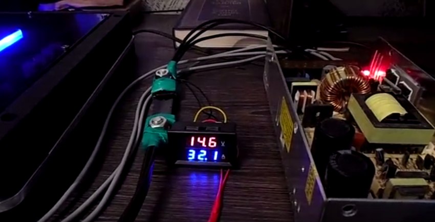

HUNT Опубликовано 4 декабря, 2015 Автор Ссылка на пост Ссылка на тему Поделиться Опубликовано 4 декабря, 2015 Мужики!!! Проблема не в шунте! Проблема в выборе индикации стоит... Закидывал картинку выше.. Хочется что то такое но со скоростным режимом а не в час по чайной ложке... стрелочные индикаторы даже в мыслях нет куда можно прикрутить в салоне.. !!! ВСЕХ БЛАГ !!! Ссылка на комментарий

manul Опубликовано 8 декабря, 2015 Ссылка на пост Ссылка на тему Поделиться Опубликовано 8 декабря, 2015 На али есть куча вариантов Для быстрой связи - vk.com/by_manul Ссылка на комментарий
HUNT Опубликовано 9 декабря, 2015 Автор Ссылка на пост Ссылка на тему Поделиться Опубликовано 9 декабря, 2015 manul, да да да... Именно такой и хочется прикрутить... Но как быть с геной от 100а и выше не понятно для меня... Ибо там эти амперметры вроде максимум до 50а... !!! ВСЕХ БЛАГ !!! Ссылка на комментарий
Чирик Опубликовано 9 декабря, 2015 Ссылка на пост Ссылка на тему Поделиться Опубликовано 9 декабря, 2015 Как как, подбираешь шунт по нужному тебе току и меняешь его vk.com/prozvyk18 Ссылка на комментарий
faster_light Опубликовано 9 декабря, 2015 Ссылка на пост Ссылка на тему Поделиться Опубликовано 9 декабря, 2015 Информация к размышлению: Использовать в качестве шунта участок силового провода, контакта или клеммы. Ссылка на комментарий
HUNT Опубликовано 9 декабря, 2015 Автор Ссылка на пост Ссылка на тему Поделиться Опубликовано 9 декабря, 2015 Чирик, дак напряжение то меняется .... Иль это уже побоку и на точность результата негрозит? !!! ВСЕХ БЛАГ !!! Ссылка на комментарий

Чирик Опубликовано 9 декабря, 2015 Ссылка на пост Ссылка на тему Поделиться Опубликовано 9 декабря, 2015 Где у тебя напряжение поменяться? vk.com/prozvyk18 Ссылка на комментарий
