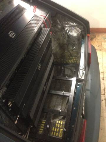

morzrnka Опубликовано 27 марта, 2018 Автор Ссылка на пост Ссылка на тему Поделиться Опубликовано 27 марта, 2018 (изменено) Стена готова и покрашена,так же сделал раскрывы на выходе порта Уси заехали на свои места,в клетку на полу заклепал резьбовые клёпки,для лития сделан ящик с фанеры,который прикручиваться к полу и затем туда уже загружаются батарейки я дополнительно стягиваются стяжкой Так же было куплено немного герметика,4тюбика было залито в верхний усилитель рамки лобового,ибо там скоро начнутся проблемы,а ставить распорку пока как-то нет желания Авто уже готово к сезону,осталось дело за изготовлением нового скромного фронта,а так же моя самая нелюбимая часть,за 11лет кузов повидал жизни,и что-то надо с этим делать Изменено 27 марта, 2018 пользователем morzrnka m4a*2 Pride T15v3*4 Гроб 157+ Стена 159+ Ссылка на комментарий

morzrnka Опубликовано 27 марта, 2018 Автор Ссылка на пост Ссылка на тему Поделиться Опубликовано 27 марта, 2018 @halera, пока не тестил,где-то в конце апреля/начало мая запущусь и отпишусь)ну и по питанию уже будет дела получше,ибо ещё около 1-1.5см запас хода у сабов был,кольца сигнальные как новые до сих пор m4a*2 Pride T15v3*4 Гроб 157+ Стена 159+ Ссылка на комментарий
