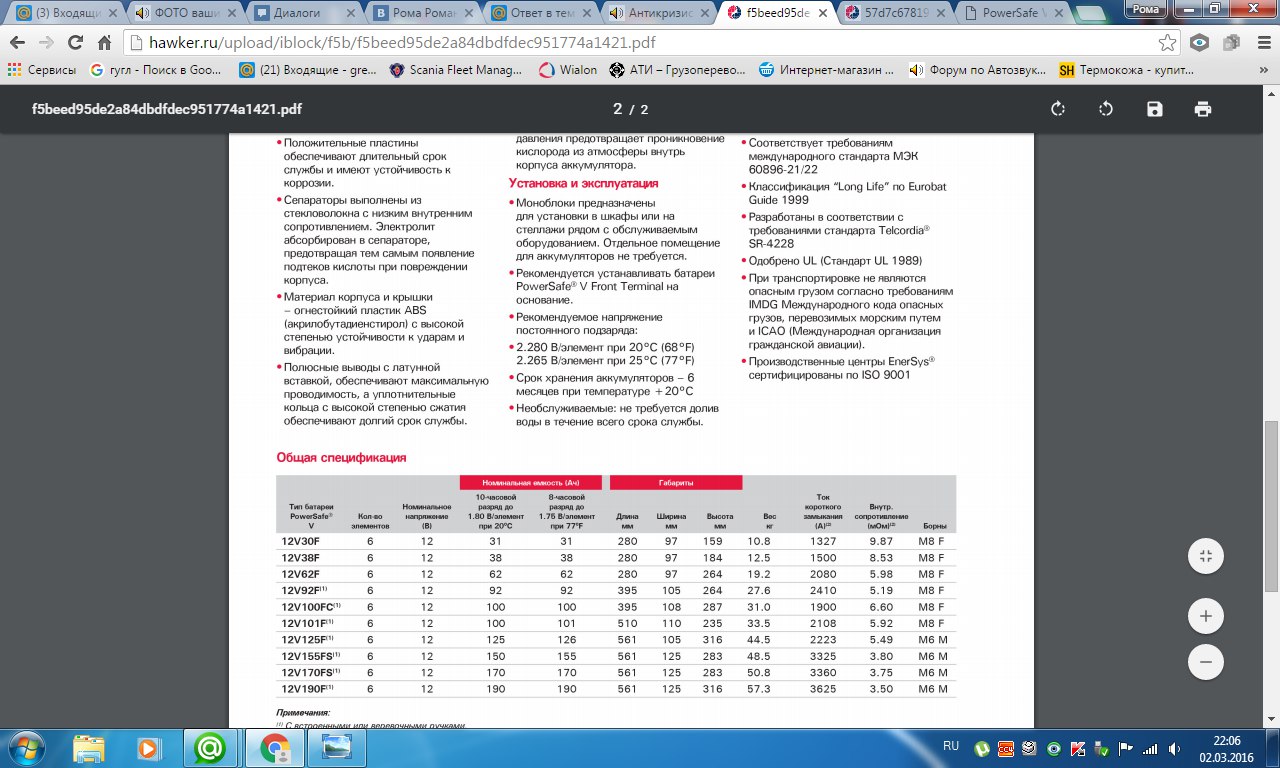

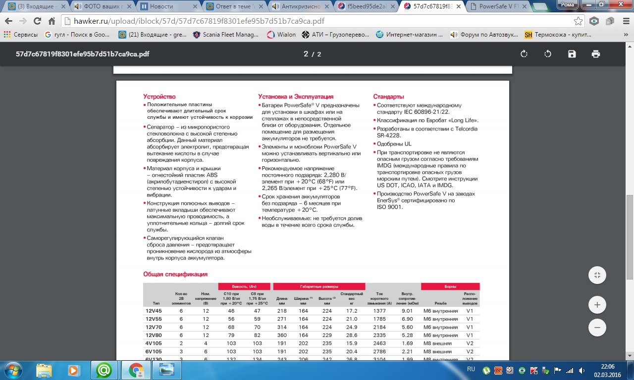

Виктор0101 Опубликовано 2 марта, 2016 Ссылка на пост Ссылка на тему Поделиться Опубликовано 2 марта, 2016 В общем сегодня уложил акумы в запаску пару power safe 12v92f на бок (на всякий случай одел шланги не поднимая в верх) но не поднимал подкинул М2в и начал их гонять не текут, завел авто и опять гонять в итоге больше часа прошло, нет не текут, poma051 что я делаю не так. Но шланги оставил на всякий случай и приподнял их выше уровня акумов. ::new_russian:: Ссылка на комментарий
poma051 Опубликовано 2 марта, 2016 Ссылка на пост Ссылка на тему Поделиться Опубликовано 2 марта, 2016 (изменено) Виктор0101 сказал: В общем сегодня уложил акумы в запаску пару power safe 12v92f на бок (на всякий случай одел шланги не поднимая в верх) но не поднимал подкинул М2в и начал их гонять не текут, завел авто и опять гонять в итоге больше часа прошло, нет не текут, poma051 что я делаю не так. Но шланги оставил на всякий случай и приподнял их выше уровня акумов. у тебя марка акумов какая ? точно по буквам которые текли назывались 92VFT на этикетке сейчас просто 92F но не рискнул их набок, Изменено 2 марта, 2016 пользователем poma051 Ссылка на комментарий
Виктор0101 Опубликовано 2 марта, 2016 Ссылка на пост Ссылка на тему Поделиться Опубликовано 2 марта, 2016 poma051 сказал: у тебя марка акумов какая ? точно по буквам которые текли назывались 92VFT на этикетке сейчас просто 92F но не рискнул их набок, power safe 12v92f разговор о них шёл. Зачем писал тогда и людей дезинформировал? если текли у тебя совершенно другие акумы и при этом ты это не уточнил. Не понимаю :nea: ::new_russian:: Ссылка на комментарий
poma051 Опубликовано 2 марта, 2016 Ссылка на пост Ссылка на тему Поделиться Опубликовано 2 марта, 2016 12V80 квадратные 12V92f вот с проспекта скрин Ссылка на комментарий
Виктор0101 Опубликовано 2 марта, 2016 Ссылка на пост Ссылка на тему Поделиться Опубликовано 2 марта, 2016 poma051 сказал: 12V80 квадратные 12V92f вот с проспекта скрин Короче именно эти я и пробовал, ты я так понимаю тоже их и имел в виду. У меня не текут и это хорошо :good: ::new_russian:: Ссылка на комментарий
