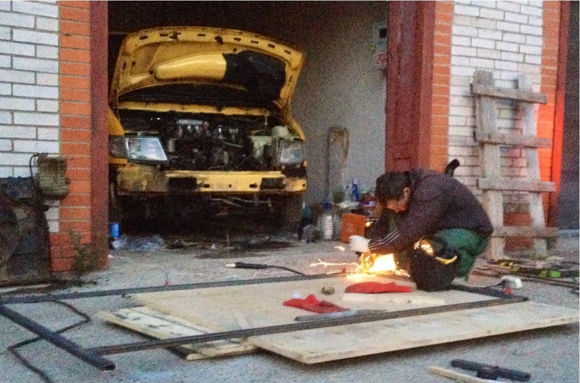

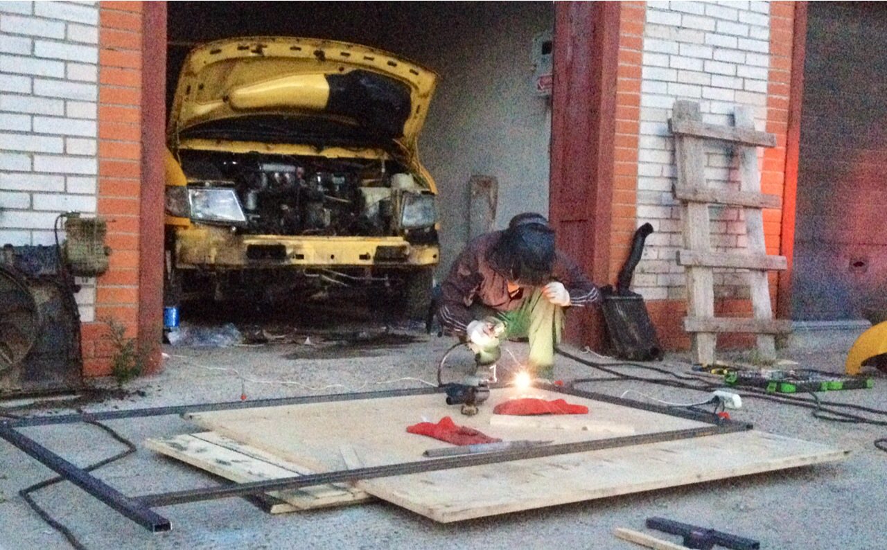

Денис Опубликовано 16 января, 2018 Автор Ссылка на пост Ссылка на тему Поделиться Опубликовано 16 января, 2018 Впервые в жизни взялся за сварку Ссылка на комментарий
