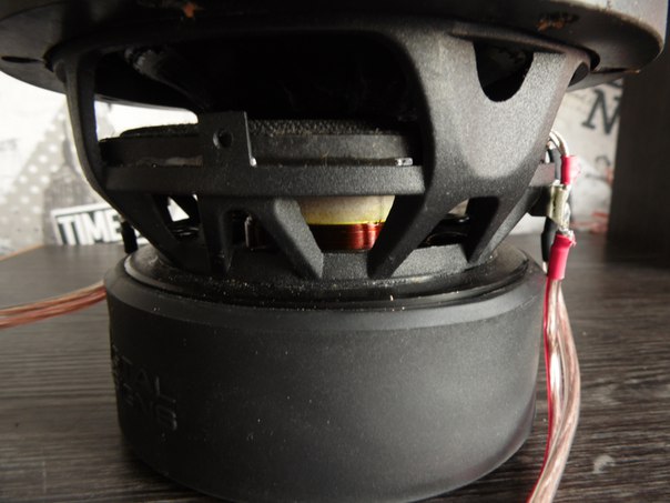

Здравствуйте, есть ли отличие DD 512 и DD 512 redline?
Если есть, то какой из них лучше?
На фото обычный 512?
В Redline улучшено охлаждение, за счет чего динамик переносит чуть больше мощности. В звуке нет разницы.
