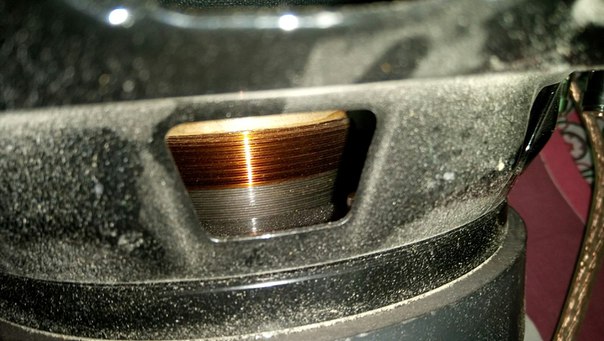

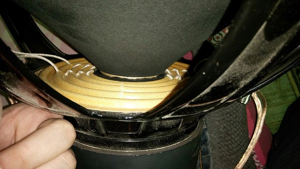

Мика Опубликовано 4 апреля, 2016 Ссылка на тему Поделиться Опубликовано 4 апреля, 2016 Ну что поднимем количество просмотров и посещений Бассклуба!!! Без просада, хлопок вонь. Лопнувшая шайба (радиально) и сьехавшкая катуха. Я всё понимаю ребят 5 тыщ, так скажем это же бюджетный саб. И в таких обьёмах (4000шт) количество поломок очень мало. Но знаете за 8 лет пока я нахожусь в информационном поле связанным с автозвуком, такого повального косяка с шайбами не видал И вот такие заявления меня радуют "Конструктивно джуниор способен развивать 55-60мм хода без каких либо видимых(сразу же) проблем, при своей заявке в 36мм. От этого и проблемы у людей с радиальными трещинами. Если бы шайба была плохой, то она бы трескалась по окружности. Так как это именно ее номинальный режим и именно этой деформации шайбы подвержены более всего. У "проблемных сабвуферов", что я видел - трещины радиальные, это в 99,9% случаев говорит о проблеме со стороны условий эксплуатации." Team "Диванные эксперты" Ссылка на комментарий
Nastradamus Опубликовано 4 апреля, 2016 Ссылка на пост Ссылка на тему Поделиться Опубликовано 4 апреля, 2016 (изменено) Парни, не надоело мусолить одно и тоже? Всем вменяемым и так уже понятно, шайбы собственного производства, опыта производства накоплено не много. Пережарили их или перелили пропитывающего состава не знаю, но мне видится истина где-то рядом. Как итог, шайбы получились хрупким, вот и все. То что производитель пытается не заострять на этом внимание и списывать на превышение хода, ну что же, это его политика. На данный момент, шайба это самое слабое место это вуфера. Возможно следующая партия шайб будет более удачная и подобные проблемы будут отсутствовать. Изменено 4 апреля, 2016 пользователем Nastradamus Титанат от БасКлуба Упакуйся по полной - ЗАКАЗАТЬ Ссылка на комментарий

алебастер96 Опубликовано 4 апреля, 2016 Ссылка на пост Ссылка на тему Поделиться Опубликовано 4 апреля, 2016 Мика сказал: Я специально тему в трёпе создал, так сказать поболтать Ну че, здорово, тема обречена на успех:hi: Пысы. Чудо твое на фотке? Штатка:sad: Ссылка на комментарий

Мика Опубликовано 4 апреля, 2016 Автор Ссылка на пост Ссылка на тему Поделиться Опубликовано 4 апреля, 2016 алебастер96 сказал: Ну че, здорово, тема обречена на успех:hi: Пысы. Чудо твое на фотке? Не не не я в чудеса не верю ))) Это товарища аппарат Team "Диванные эксперты" Ссылка на комментарий
