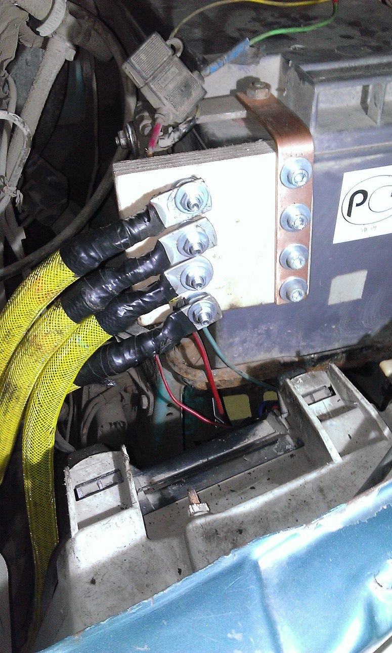

shok Опубликовано 23 мая, 2016 Автор Ссылка на пост Ссылка на тему Поделиться Опубликовано 23 мая, 2016 Потихоньку приводим в порядок кузов до после салон до салон после проводка от старых авто, в общей сложности 50+метров Терминал на питание Ссылка на комментарий

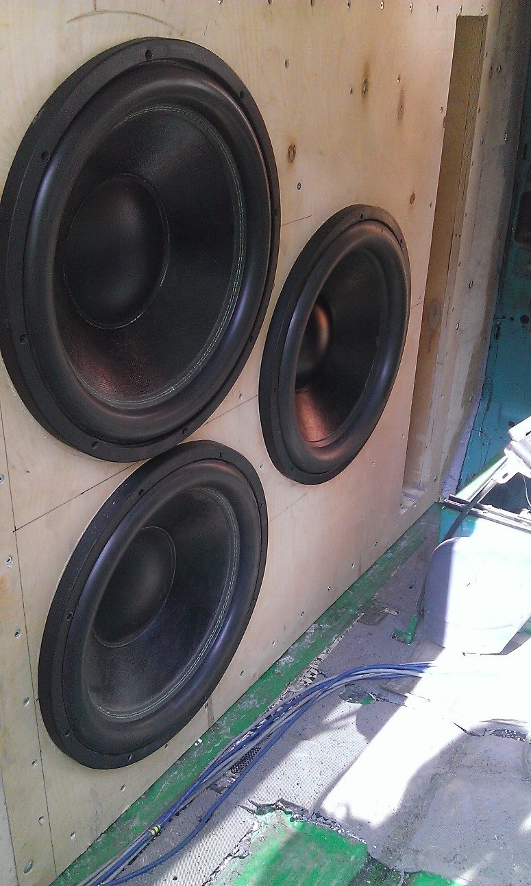

shok Опубликовано 17 июля, 2016 Автор Ссылка на пост Ссылка на тему Поделиться Опубликовано 17 июля, 2016 сделан каркас, обшит фанерой далее герметить, замазывать и облагораживать Ссылка на комментарий

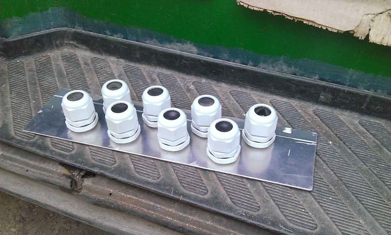

shok Опубликовано 2 августа, 2016 Автор Ссылка на пост Ссылка на тему Поделиться Опубликовано 2 августа, 2016 сделал проводку, кинул 4 протяжки плюса по днищу, так оказалось удобнее всего, тем более в тех местах где сейчас лежит сила раньше проходили шланги рефрежиратора. 2 протяжки идут от подкапотного акб до багажника, 2 протяжки от генератора в багажник, 2 протяжки от генератора на подкапотный акб, естественно везде стоят преды. тут немного изоленты, но уже все везде в термоусадке Ссылка на комментарий

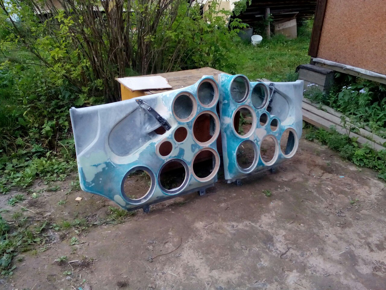

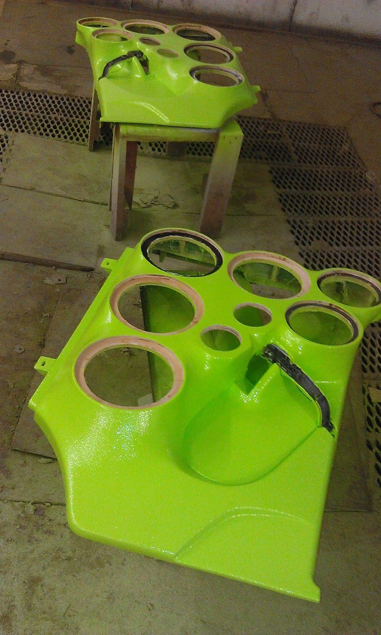

shok Опубликовано 4 августа, 2016 Автор Ссылка на пост Ссылка на тему Поделиться Опубликовано 4 августа, 2016 немного по обшивам Такой будет цвет Покраска Примерка Ссылка на комментарий

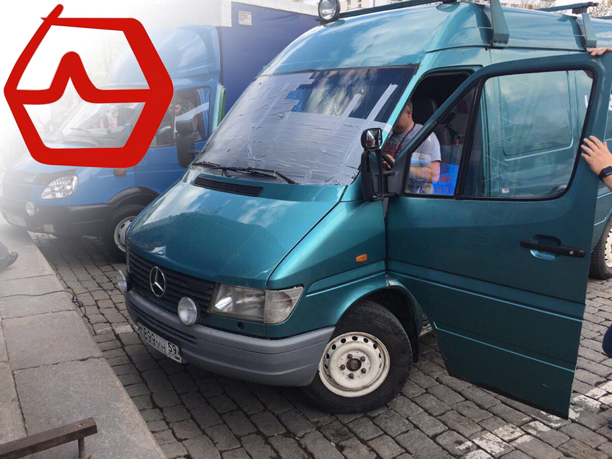

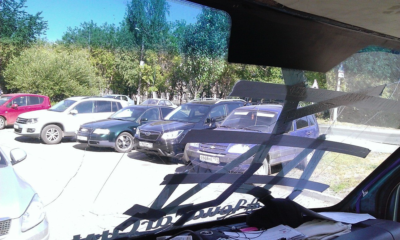

shok Опубликовано 14 августа, 2016 Автор Ссылка на пост Ссылка на тему Поделиться Опубликовано 14 августа, 2016 ну и первый же запуск показал все слабые места. собрали систему на черновую, заканчивали в 3 часа ночи, в темноте, с фонариками на телефоне. Повесили только 1 моноблок, Сопротивление 1.2 ома. Пока ехал до дома появились трещины на лобовом, в темноте даже не увидел, обнаружил только с утра. На сл. день примерно через пол часа прослушки начало засыпать осколками салон, пришлось заклеить, еще через 10 оторвалось от кузова. Ссылка на комментарий
