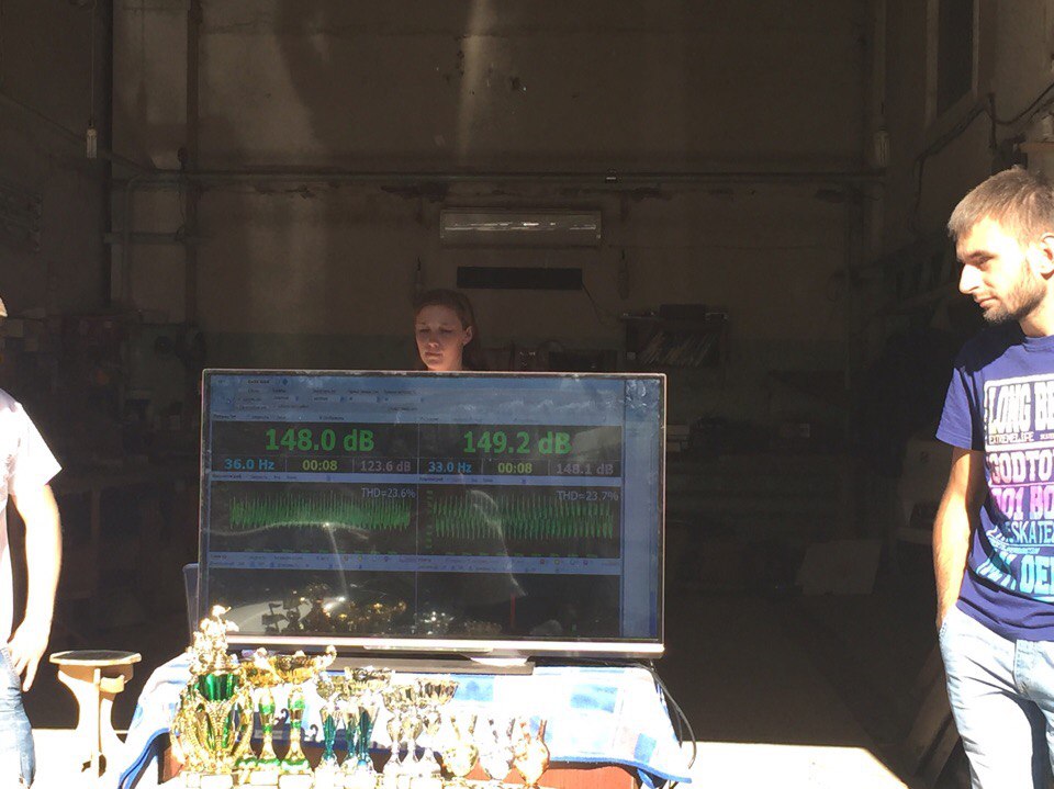

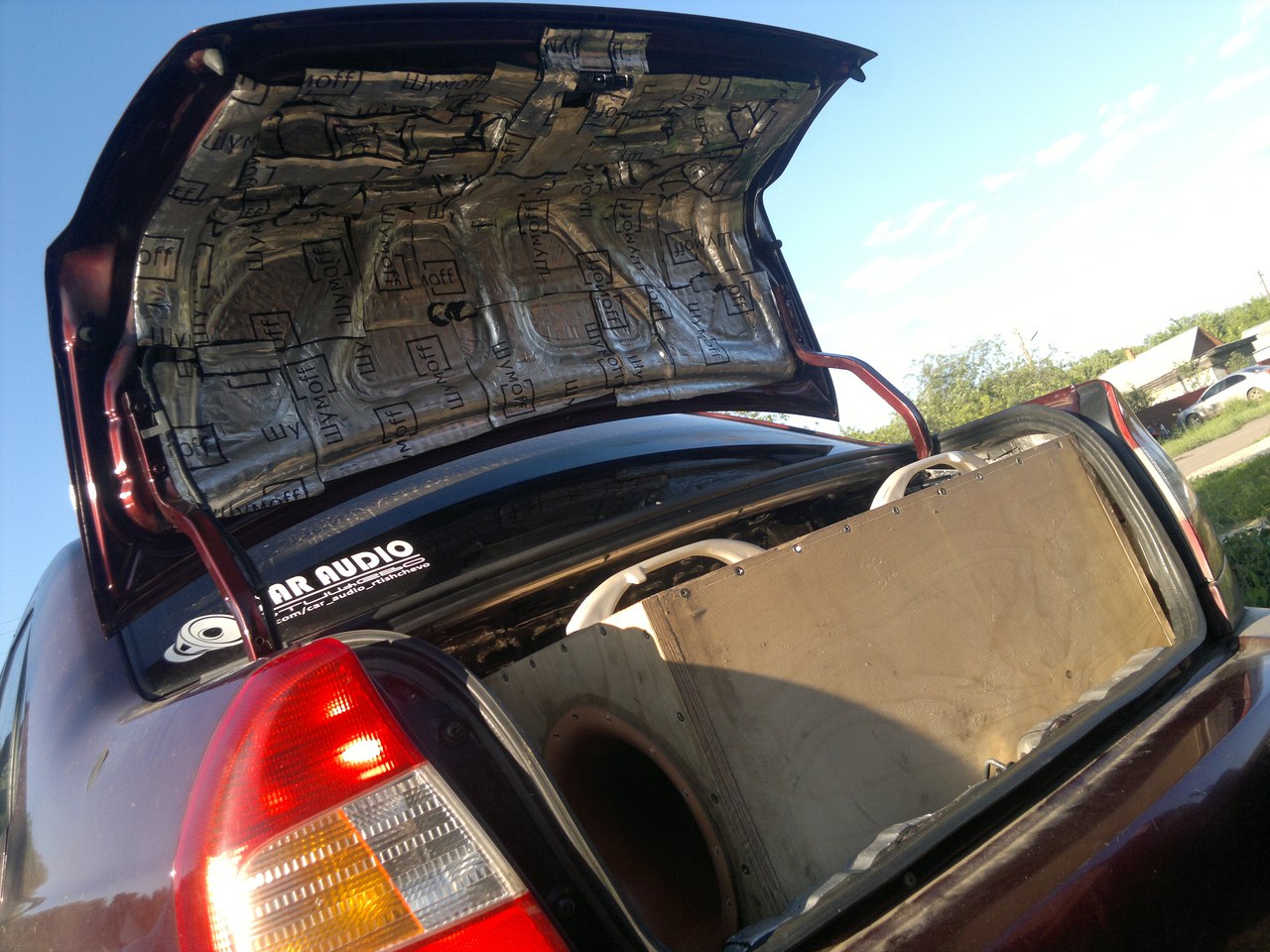

Bassukhin Posted August 7, 2016 Copy Topic Link Share Posted August 7, 2016 Авто Хендай Акцент. Вибрен весь кроме моторного щита. Саб ББ15Д1 в1.5 Моник HLX 2000 Гена сток (скоро впс253). Оптима 75+Фиам 180. Под капотом акума нет. Две протяги пв3-70 гост. Разводка брендом. На замер просад 12.6 Короб 127/200/60. Рез с местных сорев в г.Тамбов. 148.7/34 музыка 149.2/33 синус. Домашний 149.5/33. Водительская открыта. Link to comment
Black Air Posted August 7, 2016 Copy Post Link Copy Topic Link Share Posted August 7, 2016 Отлично! Что по обьему получилось? Труба 250? Link to comment
Bassukhin Posted August 7, 2016 Author Copy Post Link Copy Topic Link Share Posted August 7, 2016 Отлично! Что по обьему получилось? Труба 250? 127 литров 200 труба 60см. в описании сокращенно написал) Link to comment

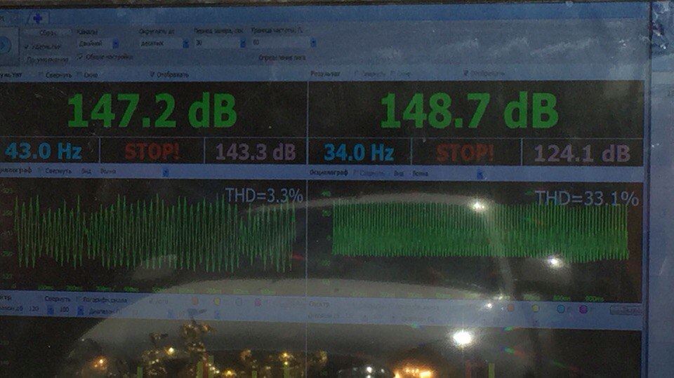

Энвер Posted August 7, 2016 Copy Post Link Copy Topic Link Share Posted August 7, 2016 Рез хороший:good: долго на таком уровне может играть? И полка какая? Link to comment
Bassukhin Posted August 7, 2016 Author Copy Post Link Copy Topic Link Share Posted August 7, 2016 Рез хороший:good: долго на таком уровне может играть? И полка какая? 148.7 это пик на музыке. 147 средний на 30 сек. 145+ без клиппа 2-3 трека пока просад 12в недостигнет. 30-147.1 31-148 32-148.7 33-149.5 34-149.4 35-149.1 36-149 37-148.7 38-147.7 выше не мерил. превышение ловлю Link to comment

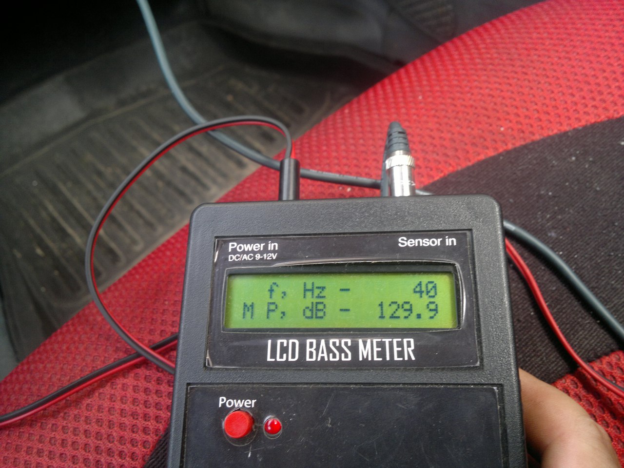

Bassukhin Posted August 7, 2016 Author Copy Post Link Copy Topic Link Share Posted August 7, 2016 приборы висят на одной катушке. Link to comment

radikal Posted August 8, 2016 Copy Post Link Copy Topic Link Share Posted August 8, 2016 приборы висят на одной катушке. рез зачет конечно! вибры много в машине? ход большой на 145дб? но чет как-то с мощей не вяжется. саб может в 0,5? импеданс на фото получается 1,32Ом. Link to comment
Bassukhin Posted August 8, 2016 Author Copy Post Link Copy Topic Link Share Posted August 8, 2016 рез зачет конечно! вибры много в машине? ход большой на 145дб? но чет как-то с мощей не вяжется. саб может в 0,5? импеданс на фото получается 1,32Ом. вибры около 130 кг) ход на музыке не большой. В повседнев просится усь бодрее. В 1.5 это версия саба. Подключен в 0,5ома. Много споров в ВК было по поводу мощи... Замер одной катухи. Получается в две летит около 3к. Может приборы врут но на первом замере выгорел пред на 200а. Т.е усь отдает больше 2к. Поставил на 250а. Link to comment

Bassukhin Posted August 8, 2016 Author Copy Post Link Copy Topic Link Share Posted August 8, 2016 Bassukhin, да вполне может быть там 3к с грязью. рез в клипе тоже растет. а вибра делает свое дело)) без вибры был дай бог 146 думаю на 33гц. помимо вибры пара читов в багажнике и еще идеи есть) Link to comment

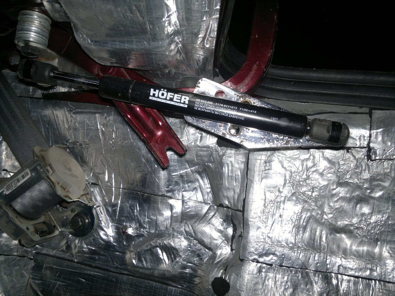

Bassukhin Posted August 8, 2016 Author Copy Post Link Copy Topic Link Share Posted August 8, 2016 полости в крыльях заделаны чтобы давление не уходило куда не нужно+ газовые упоры давят крышку вниз Link to comment
