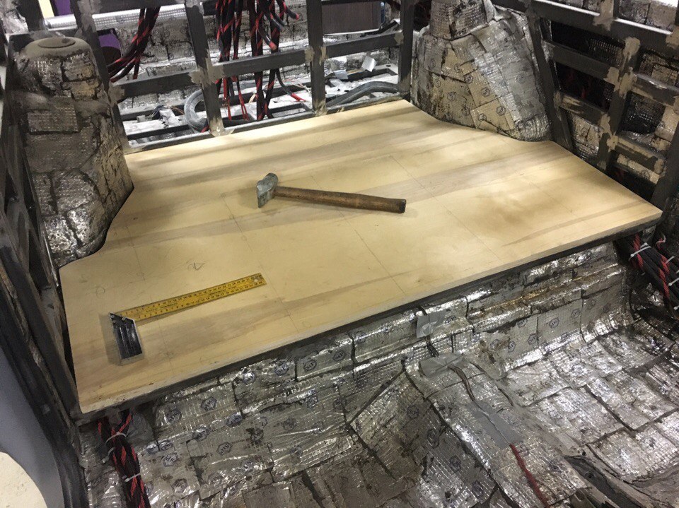

Ну что друзья,хочется не много рассказать как движутся наши дела с Проектом 2017 года Ляля Team Ural Russia!
Мы обшили стену 18 фанерой,между профилем и фанерой все промазано герметиком и зафиксировали на болты!
Все щели залили пеной и затем закидали смолой со стекломатом Р450 в 4 слоя,стаканы выложили в 8 слоев P450,затем вышпаклевали сторону порта и вышкурили, переднею стенку сделали из 21мм в 3 слоя,впереди доработка и покраска))
В скором времени,покажем крышу и пол как мы сделали!
